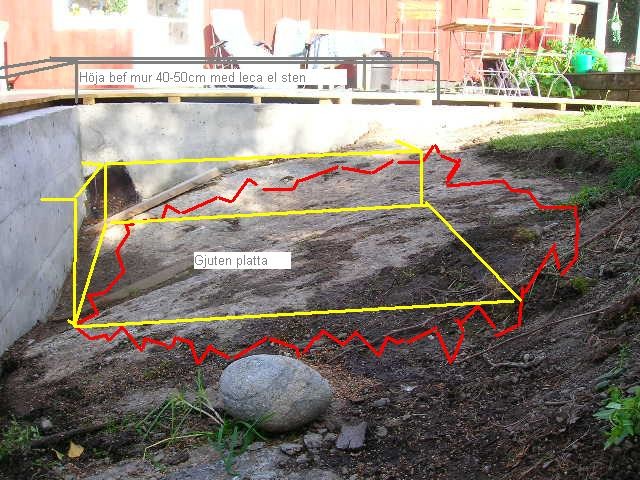

Jeg tager denne tråd op igen, da den er blevet mere aktuel for mig. Det ser ud til, at der er mange af jer, der ved noget om sprængning, så I må hellere give mig nogle gode råd, tak

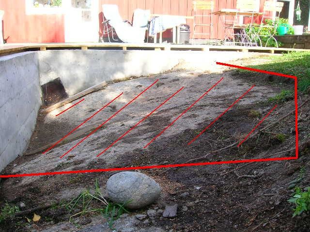

Jeg vedhæfter et billede, så I bedre forstår mine planer. Problemet er bl.a. støttemuren eller de 2 kommende poolvægge; jeg vil helst undgå, at de revner. Jeg tror, der skal fjernes ca. 10 m3. Så hvad tror I, Boulder Buster/sten-udbryder, safes eller snegledynamit? Eller en sprængningsekspert, der tager X-kr m3?

Til at begynde med kan du glemme muren. Der er ingen muligheder for, at du kan bevare den.
Hvis det er grundfjeld, og du skal sprænge nedad 1m eller mere i jorden, kan du også glemme stensprækkere. I dit tilfælde er det mere effektive ting, der gælder. Det kræver store kræfter at sprænge bjerg, der er forankret nedad.
Desuden ser det ud til, at huset ligger alt for tæt på til ikke at tage skade. Havde jeg været dig, ville jeg satse på en overjordisk pool eller lægge poolen et sted, hvor der ikke er så meget bjerg, der skal fjernes.

Hvad tror du om at arbejde sig opad med snigeldynamit? Det er formentlig ikke, hvad du mener med "mere effektive ting". Tager længere tid, men jeg har tålmodighed og er en sej djævel
Målet er at begynde at støbe til foråret.
Hvis du har rigtig meget tålmodighed, så bør du prøve med stensprækker og se, hvor meget tålmodighed du virkelig har. Lej udstyret sammen med en Cobra en weekend, så vil du efter et stykke tid bemærke, om det vil gå eller ej, og du kan vurdere, hvor dyrt det vil blive. Meget afhænger af, hvor hård stenen er. Jeg har stenhårdt sten på min grund, men det er lagdelt som skifer og sprækker let. Din sten opfører sig måske på en helt anden måde, hvem ved.
Stensprækker er mindst 10 gange mere effektiv end snegle-dynamit, og stenen flytter sig, hvilket er et absolut must i dit tilfælde. Snegle-dynamit gør bare, at stenen sprækker i bedste fald
Tænk dig selv, hvor besværligt det er at pry op sten, som kun er sprækket nogle decimeter. Du får ikke noget greb med prybjernet, og du har ikke noget at tage fat mod. Jeg ville have sprunget testen med snegle-dynamit over, hvis jeg var dig.

Ok, men det ser ud til, at stensprækkere er lidt for kraftige sager. Tror du, at man kan undgå at beskadige muren? Det behøver ikke sprænges helt tæt på muren, men ca. 20-30 cm fra, da jeg alligevel har tænkt mig at støbe en støtteklods/mur på indersiden af den eksisterende mur, ca. 50 cm høj og 10 cm bred. Det vigtige er at få dybden i midten og ikke langs muren/poolvæggen. Så måske går det med stensprækkere alligevel?
Har bærelinjer for terrassen i støttemuren, og den skal også fungere som poolvæg, så revner er ikke godt
Skulle have sprængt før støttemur og terrasse blev bygget, hvis jeg nu skal være lidt bagklog, men dengang havde jeg omvendt ingen poolplaner.

Nu kan jeg intet om sprængning, men selv ville jeg aldrig turde at sprænge så tæt på hus og hjem. Hvad tager en professionel for at udføre jobbet? Tænkte at det måske kan være værd det sammenlignet med risikoen for at få følgeskader på huset, som måske ikke engang dækkes af forsikring?
