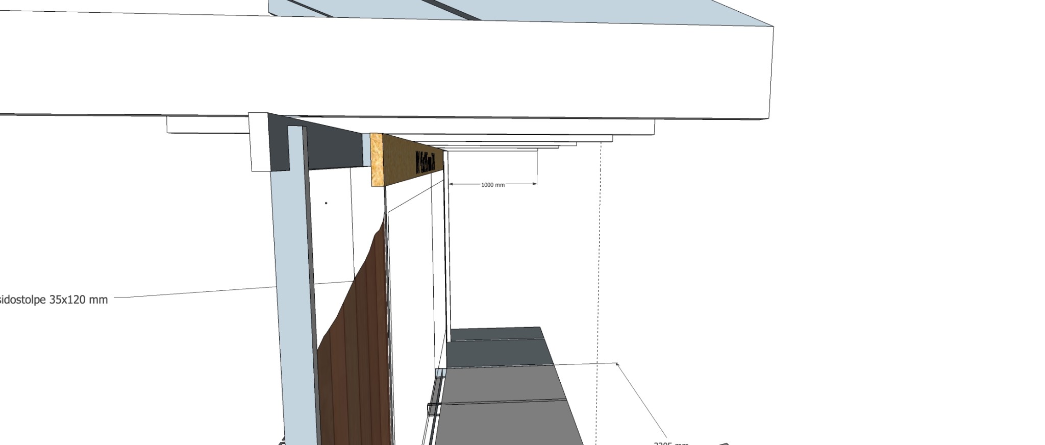

Hej, Jeg har et fritidshus i Sörmland i nærheden af Flen. Huset blev bygget i 1969.
Ved terrassen er der en vinduesparti med fire styk. 8-16 vinduer med koblede rammer.

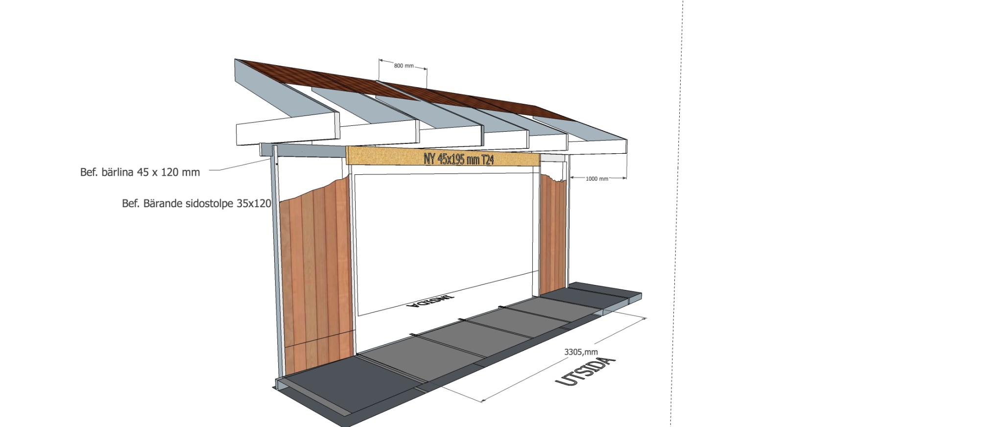

Væggen de sidder i er lavet af stående vægstolper 35x120 mm med en afstand på 80 cm. Imellem disse sidder altså vinduerne. Øverst sidder der en bærende bjælke 45x120 indfældet i disse vægstolper. Jeg vil nu fjerne vinduerne og sætte et foldedørsparti for at åbne op passagen til terrassen, som er udenfor. Foldedøren kræver 330 cm åbning.
Fjerner jeg vinduerne, er der plads til dette. Men jeg skal da forstærke åbningen med en slags bjælke. Jeg tænkte at sætte en 45x195 mm T24 på ydersiden indfældet i vægstolperne.
Spørgsmål .. Er det tilstrækkeligt? Holder de eksisterende vægstolper til belastningen? Jeg tror, at huset er i sne zone 2, og vi har beton tagsten. Vedhæftet tre skitser.

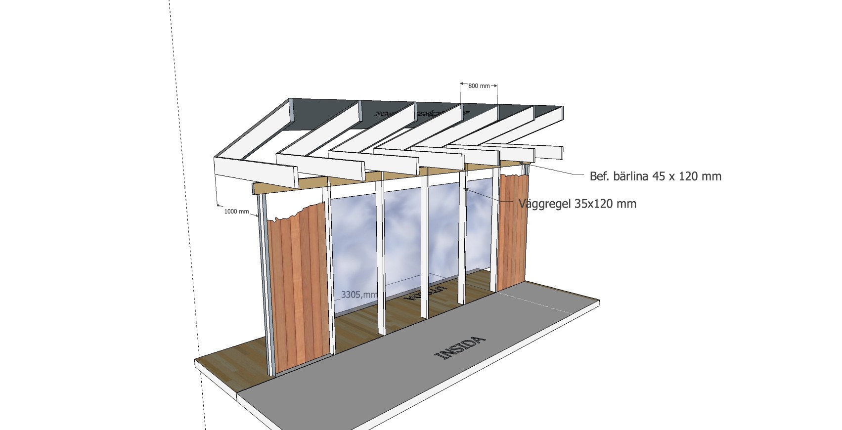

Prøver med jpg fil i stedet ... 3D-tegning af en konstruktion med trærammer, bærende sidestolper og dimensioner markeret. Rammen har en skrå overdækning og målene er angivet. 3D-model af byggekonstruktion med vægge og tagstolper, målene er angivet, herunder vægregel 35x120 mm og bærline 45x120 mm. 3D-model af byggekonstruktion med tag, sidevæg og mål, visende sidestolpe 35x120 mm og afstand på 1000 mm.
Jeg lykkedes faktisk med at læse dem allerede før det sidste forsøg, som dog er bedst. Du har altså tre spær med c/c 800 mm som vil komme til at hvile på bærelinjen. Overslagsmæssigt føles det lidt knapt, så det bedste er at regne på det. Så jeg ville have brug for at vide tagets bredde. Jeg går ud fra, at der ikke er noget på loftet.

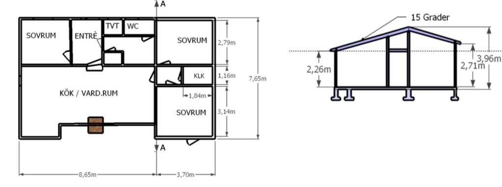

Tak, ja der er ingen vind (typ 15 cm isolering bare). Åbningen (330 cm) skal blive en åben pejs/skorsten i stuen og mod soveværelset Plantegning af et hus med angivne rum som køkken, stue, sovrum og bad. Tværsnit viser loftshøjde og taghældning. Åbning markeret for pejs/skorsten.

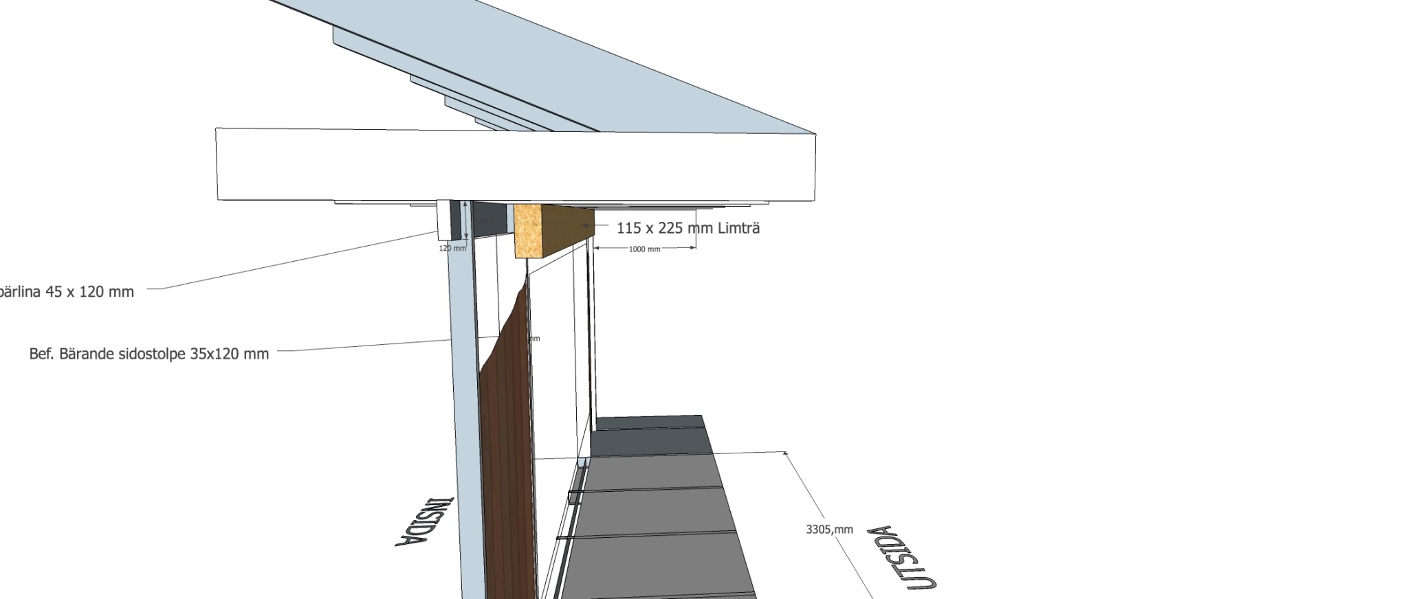

Du klarer ikke dette med almindeligt konstruktionsvirke, uden du har brug for en limtræsbjælke, foreslået 115x225 mm. Den dimension kan erstattes af en smallere og højere (90x270) eller en tykkere og lavere (215x180). Du har tre spær med ret betydelige laster (når det har sneet), som skal veksles af.

Illustration af en konstruktion med bærende stolper og bjælker, herunder en limtræsbjælke på 115x225 mm, og dimensioner for en eksisterende bærline.

Hej igen. Tak for dit svar, jeg tjekkede også selv i Moelvens limtræapp. Men nu undrer jeg... den gamle bæreline (45x120) sidder jo tilbage på indersiden af vægkonstruktionerne. Kan man så ikke gå ned noget i dim. på den nye limtræsbjælke? Jeg ville have brug for lidt lavere højde på grund af pladsmangel til den nye foldedør, der skal være i den nye åbning. måske 90x225 mm. Hvad tror du? :thinking:

Hvis du kan supplere den eksisterende 45x120 regel med en næsten lige så stor til, så de tilsammen danner en 45x225 regel og skrueklæbe dem sammen med lamineret bjælke, så burde 90x225 kunne række.
Hej. Mener du, at man indsætter en ekstra 45x120 UNDER den eksisterende 45x120 bjælke?
Så er jeg usikker på, hvordan du mener at skrue-lime den pakke sammen med LT 90x225? For den sidder jo på ydersiden?

Jeg missede helt din skitse. Indser at skruvlimning ikke er noget alternativ. Det er desværre håbløst at regne ud hvor meget din eksisterende bjælke kan aflaste limtræsbjælken. Det kræver en form for symmetri eller samverkan gennem skruvlimning for det. Med det aktuelle udseende kan du ikke gå ned til 90x225. Mit grundforslag er 115x225.
