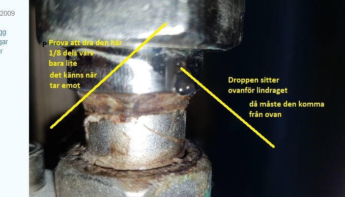

Jeg har en gulvvarmepumpe, der har siddet i huset, siden jeg købte det for 3 år siden. Nu da jeg tænkte på at bygge den ind (med luge), bemærker jeg, at der står lidt vand i en af koblingerne, det ser ud og føles som om, at vandet egentlig lækker oppefra den kromede del:
Pumpen ser sådan her ud:
Koblingen på siden, som ser lidt anderledes ud, men man kan i det mindste se, at der ikke har været lækage der:
I betragtning af hvordan det ser ud lige der, hvor det lækker lidt, mistænker jeg, at det har været sådan i et stykke tid. Man kan også se under selve koblingen, at det sandsynligvis har dryppet derfra på et tidspunkt:
Skal jeg have fat i en VVS'er for at få dette løst, eller kan det være nok bare at spænde det selv? Og i så fald, hvordan gør jeg det uden at ødelægge noget? Kan man tage en fastnøgle på hver del (en rundt om motoren og en rundt om den kromede del)?

det bør gå godt., det er en lekende mutter med en gummipakning i.
