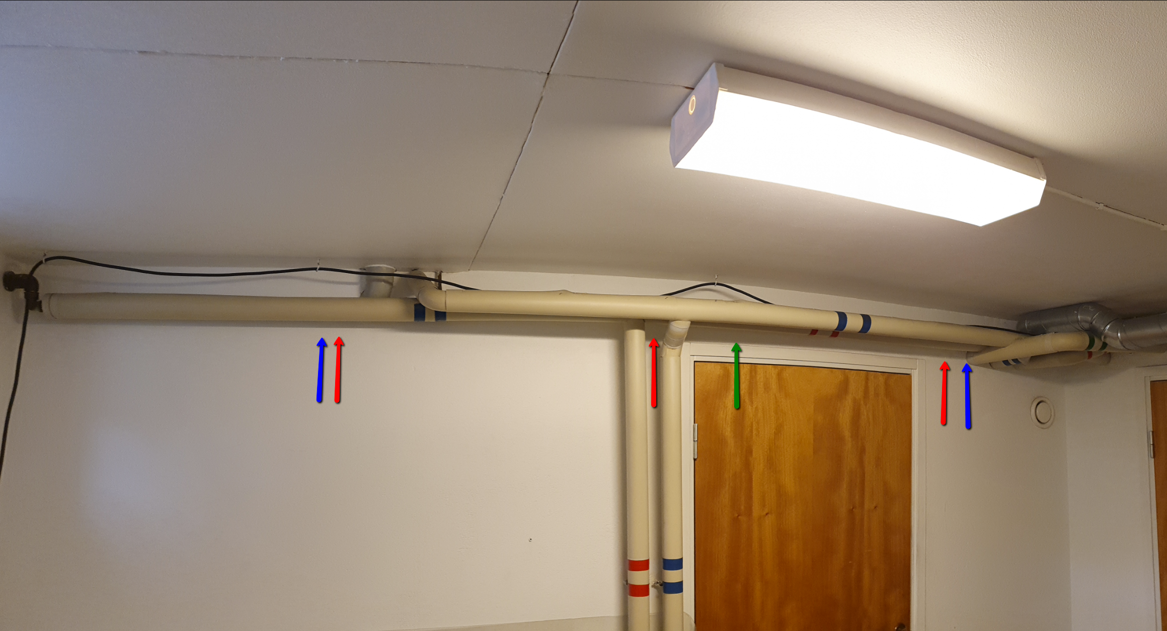

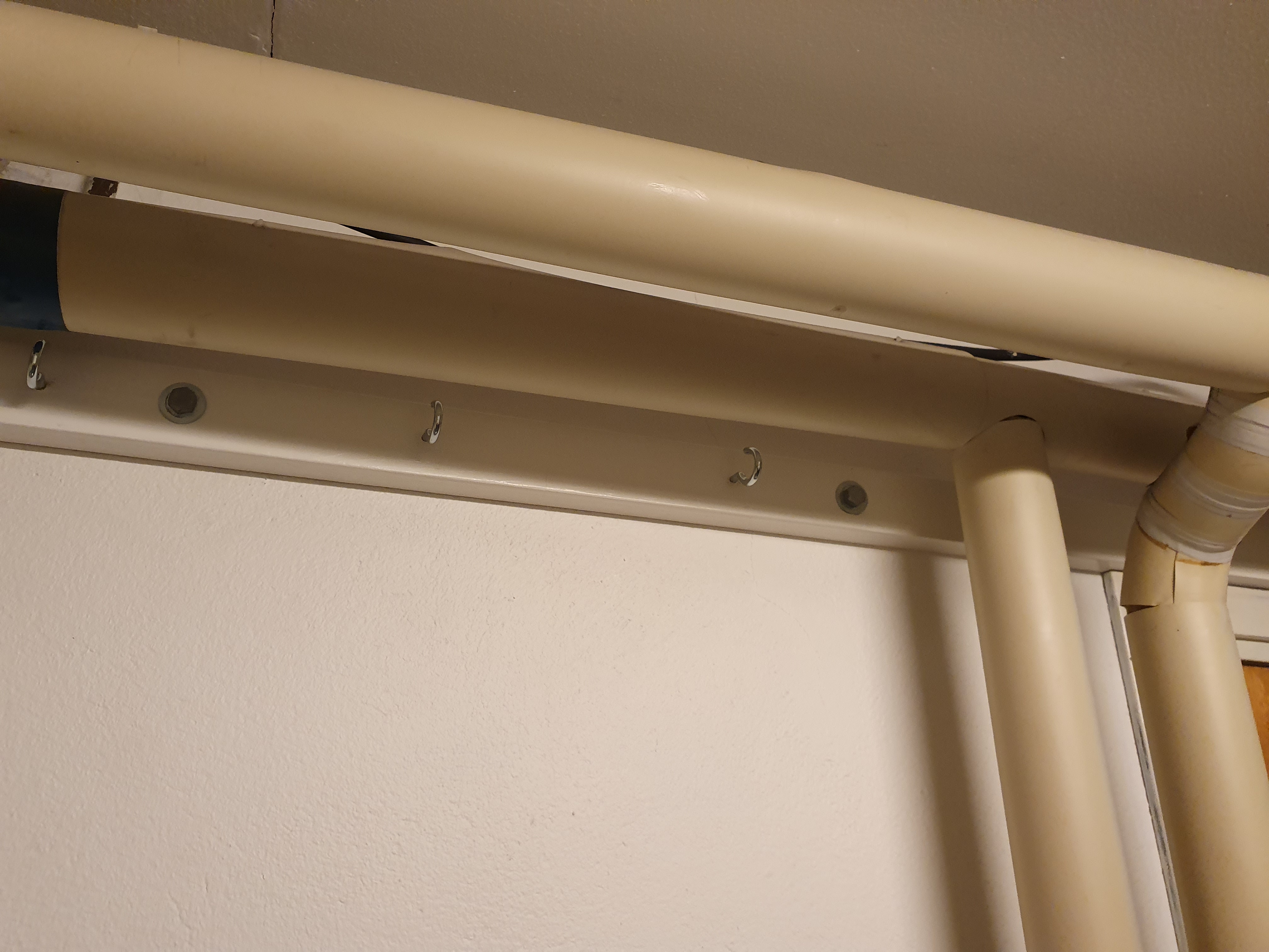

Skal male et lag mere på lægten, så skal de op på væggen.
Lægten er 2300 mm, de blå markeringer viser, hvor det vil starte og slutte. Min tanke er at sætte skruer ved de røde pile. Egentlig havde jeg ønsket at sætte lige over døren, hvor den grønne markering er. Problemet er dog, at jeg ikke vil bore i væggene for tæt på åbninger, da det kan føre til revner.
Den venstre røde vil være 5 cm fra kanten, mens den højre røde vil være 10 cm. Dette er fordi der går et afløbsrør på venstre side i nærheden.
Hvordan ville I sætte skruerne?

Den røde pil til højre på billedet ser ud til at være nogenlunde i linje med lystrykeren inde i den dør? Måske sidder der en samledåse i væggen ovenfor trykkeren? Med 99,99% chance går røret fra trykkeren opad...
P petererlandsson1194 sagde:
Den røde pil til højre på billedet ser ud til at være omtrent på linje med afbryderen indenfor den dør? Måske sidder der en forgreningsdåse i væggen ovenfor afbryderen? Til 99,99% chance så går røret fra afbryderen opad...
Præcis, på den anden side sidder der en afbryder som går op til en forgreningsdåse, alt ligger dog udenpå, i det mindste hvad jeg kan se. Dette burde betyde, at der ikke er nogen problemer med at bore her, medmindre der går anden el inde i væggen.

Ellers er den bedste måde at være helt sikker på, hvor du har alle ledninger, at hyre en hulborer, de vil garanteret finde dem. :)
Dowser4711 Dowser4711 sagde:
Ellers er den bedste måde at være helt sikker på, hvor du har alle ledninger, at hyre en hultager, de vil garanteret finde dem. :)
Der er specialister inden for alt, her er det dog sandsynligvis Overkill. Spørgsmålet er, hvordan de lokaliserer, er det varme kamera, der gælder?
Spørgsmålet er dog, hvor tæt på andre åbninger man tør sætte skruen?
S snowjim sagde:
Findes specialister inden for alt, her er det dog sandsynligvis Overkill. Spørgsmålet er, hvordan de lokaliserer, er det termisk kamera, der gælder?
Jeg tror @Dowser4711 mener, at hulltagerne finder ledninger/rør/etc ved at bore/save i dem.

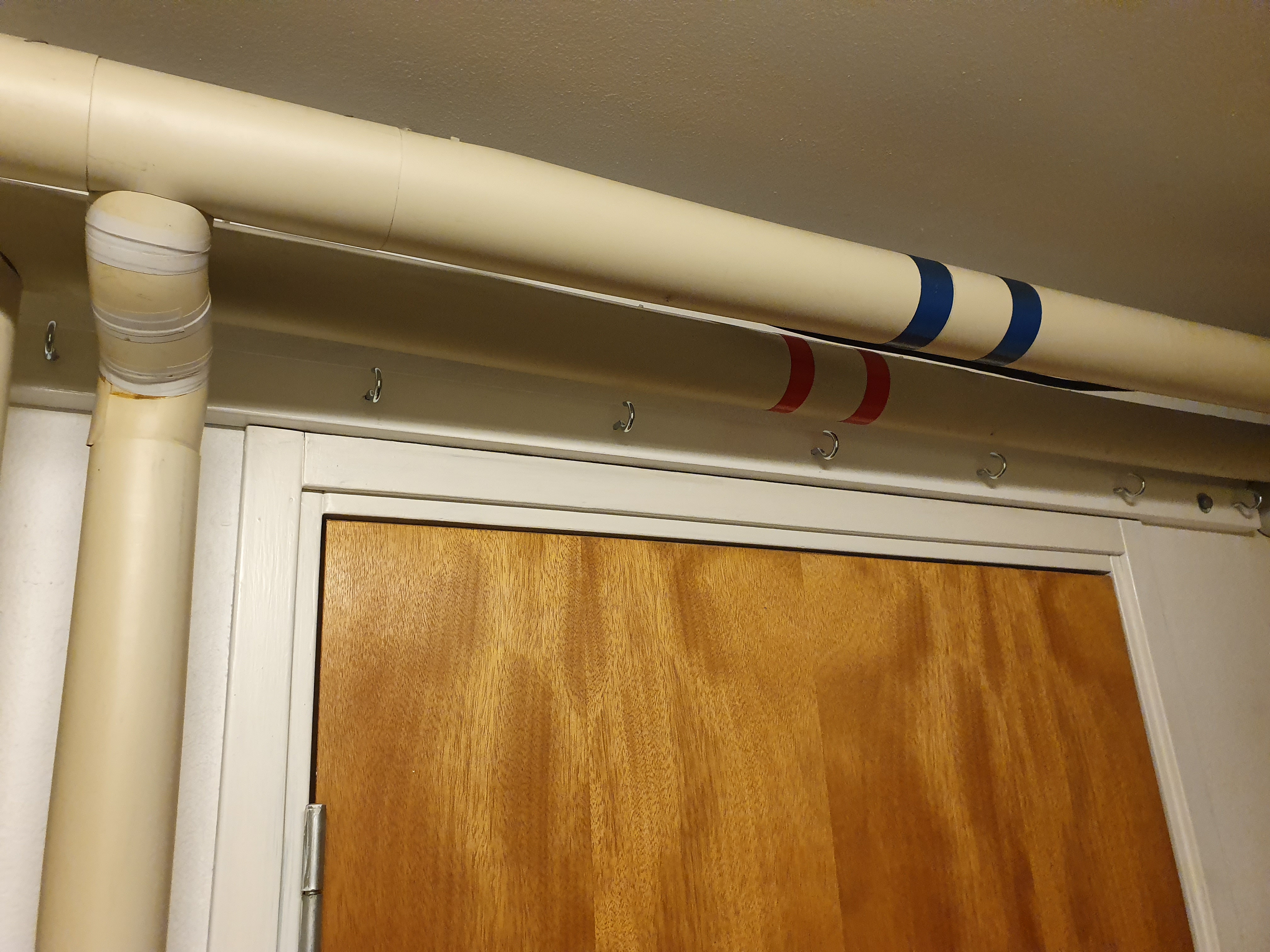

Det viste sig, at jeg ikke havde en betonbor i størrelse 11, og de er heller ikke så almindelige. Men jeg tror, jeg har fundet en lokal butik, der har en, så jeg skal derhen og købe en i dag.
En tanke er måske ellers at lime den ene side på plads? Dvs. kun sætte 2 bolte i væggen og resten kan limen holde. Ulempen er selvfølgelig, at hvis der sker en fejl, så er det kørt, pudset vil sandsynligvis følge med ned. Fordelen er, at jeg ikke behøver at bekymre mig om at bore i afløbsrøret eller vandledningerne.
Jeg havde monteret reglen med lange smalle sømplug i stedet og måske vinklet dem hver anden op og ned en smule. Porøse vægge er jo håbløse på den måde, og med lidt vægt der trækker lige ud, vil det måske over tid og længde løsne. Med lange sømplug der går ind 100-150mm og vinkles op og ned, så stiver de mod hinanden.

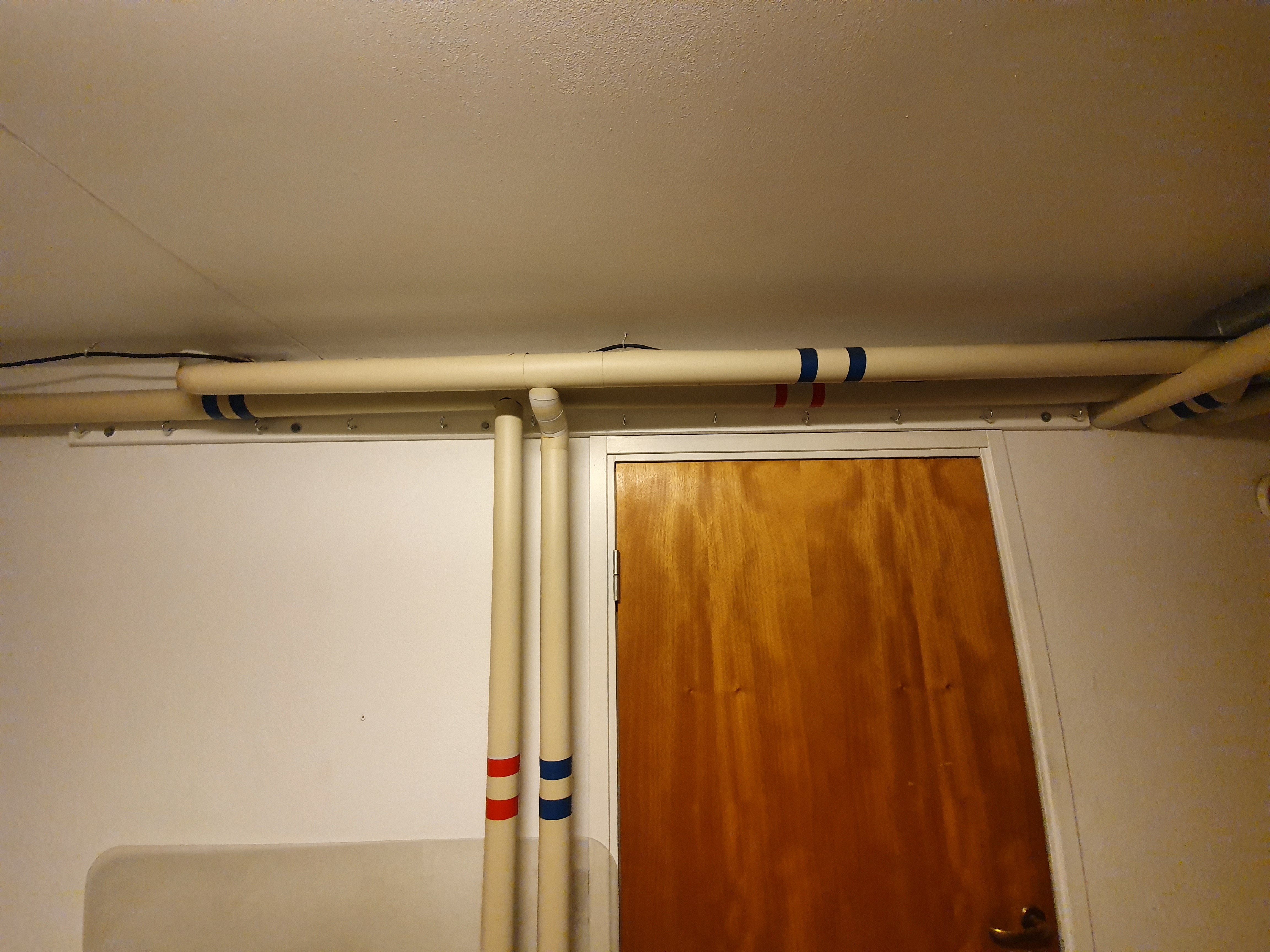

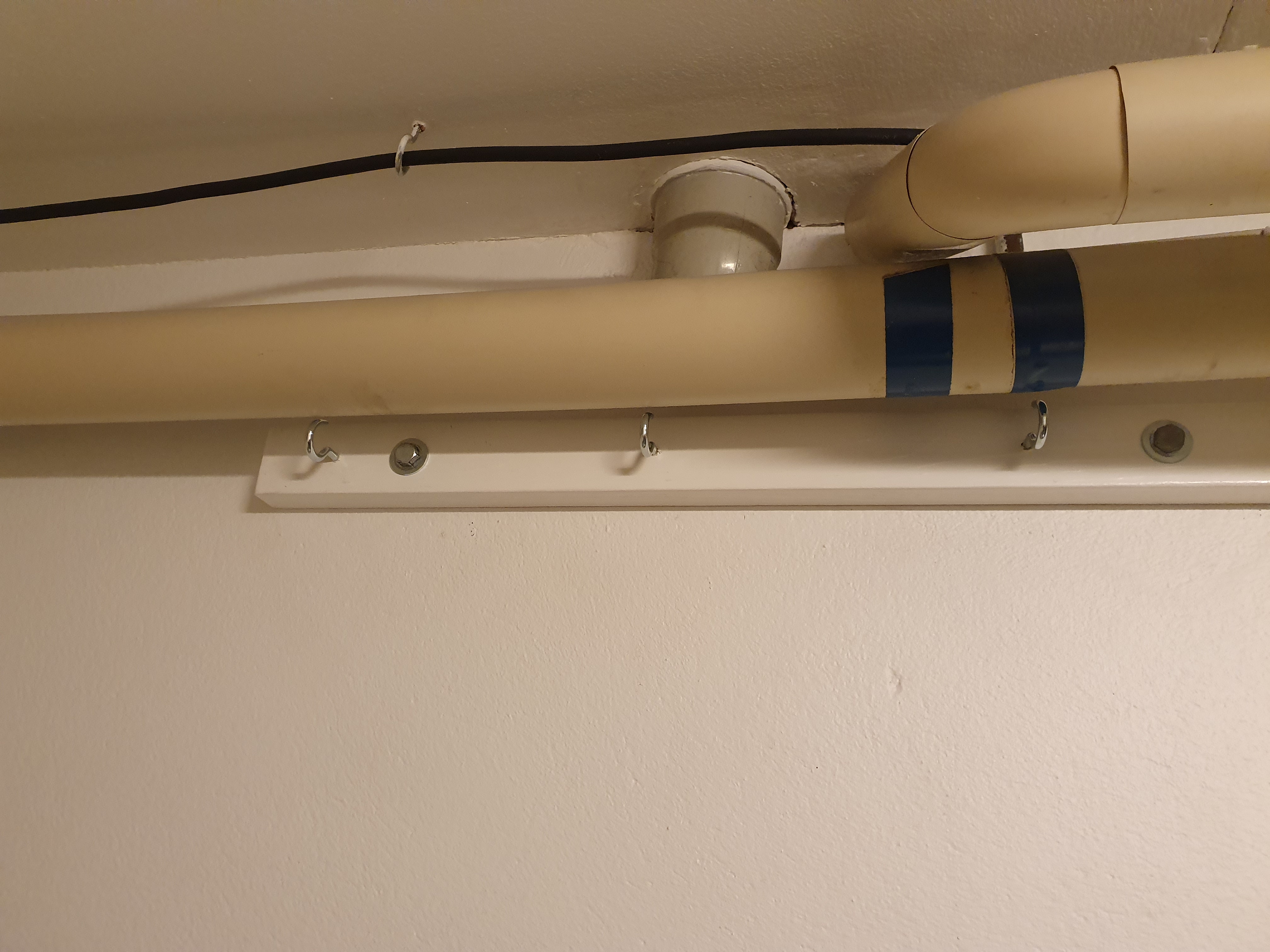

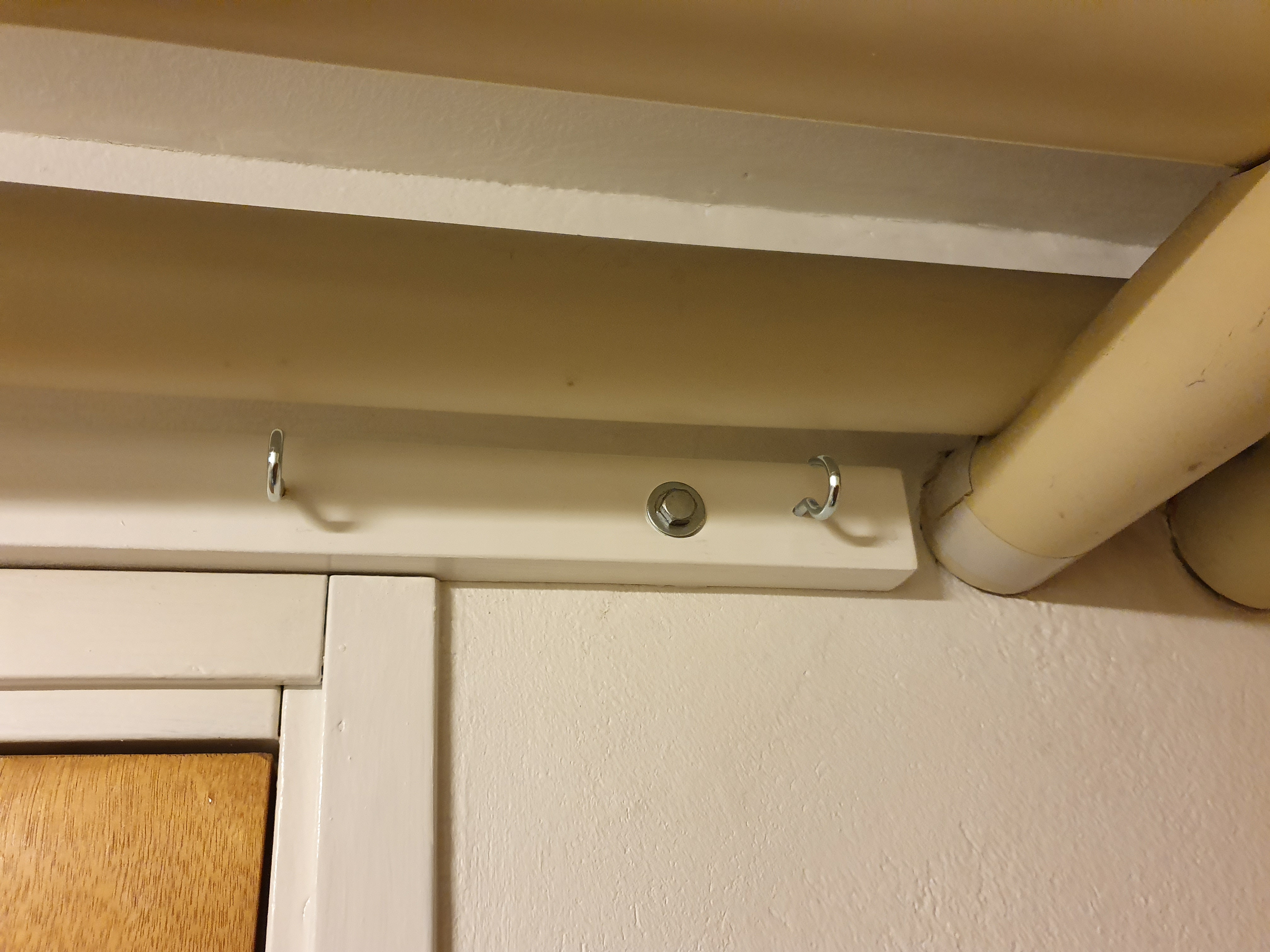

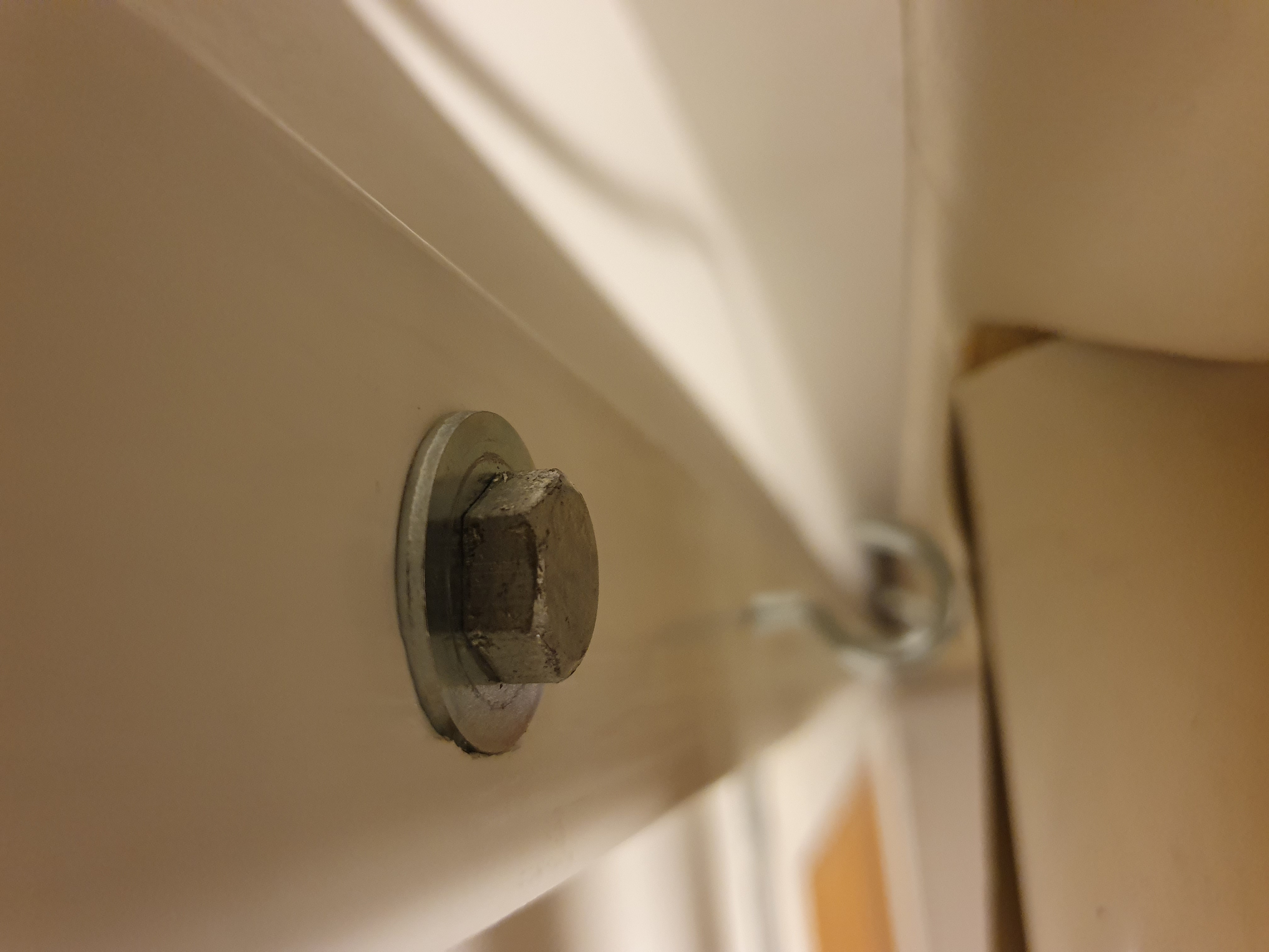

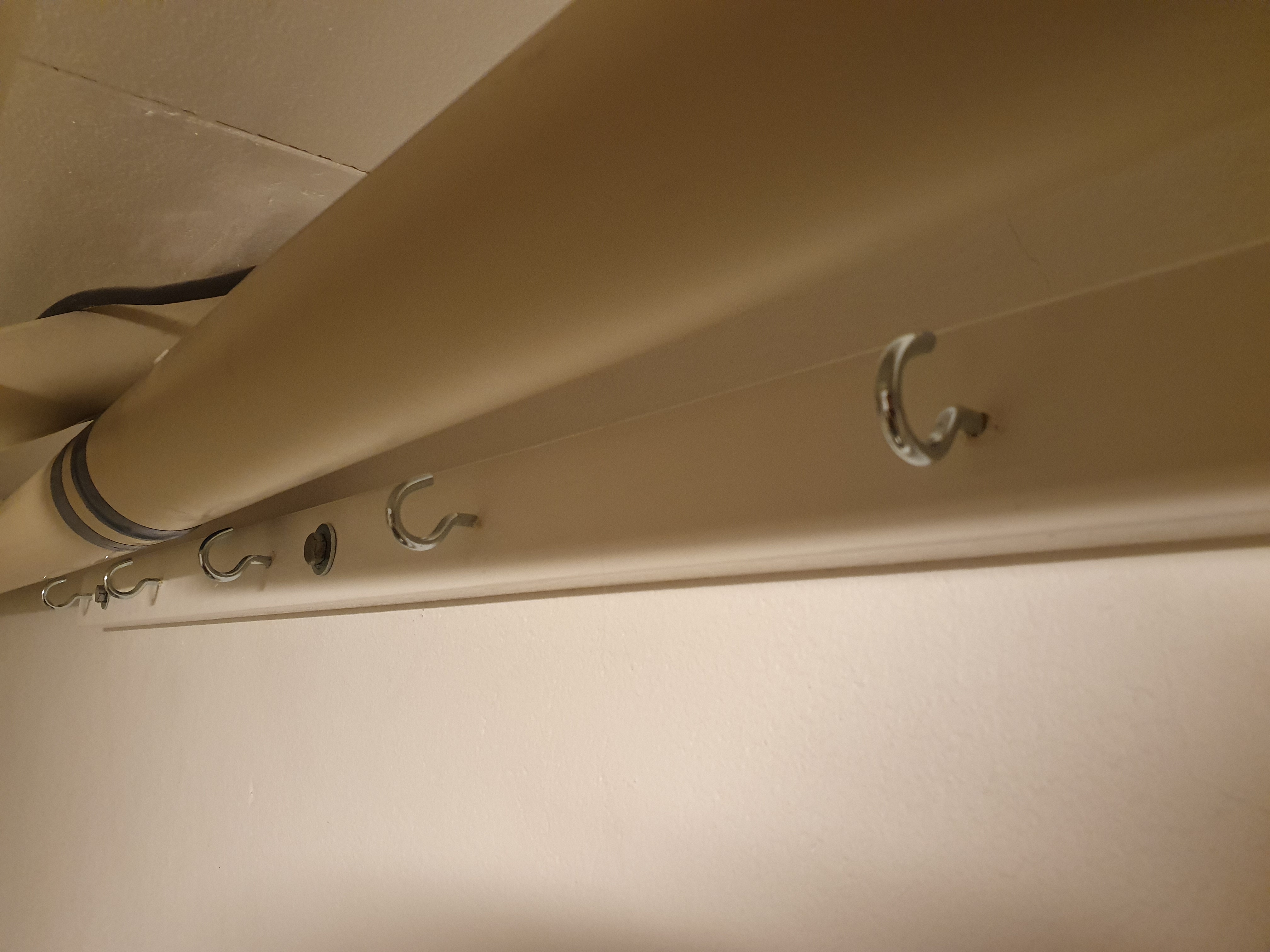

Har nu fået den tricky på plads, sådan blev det:
Satte lidt no nails pattex lim bag hver bolt og over døren. Dog glemte jeg at skrabe malingen væk først, men jeg håber, at det holder nogenlunde alligevel. Lige over døren sidder det i pres lige nu for at få bedre bærdygtighed.

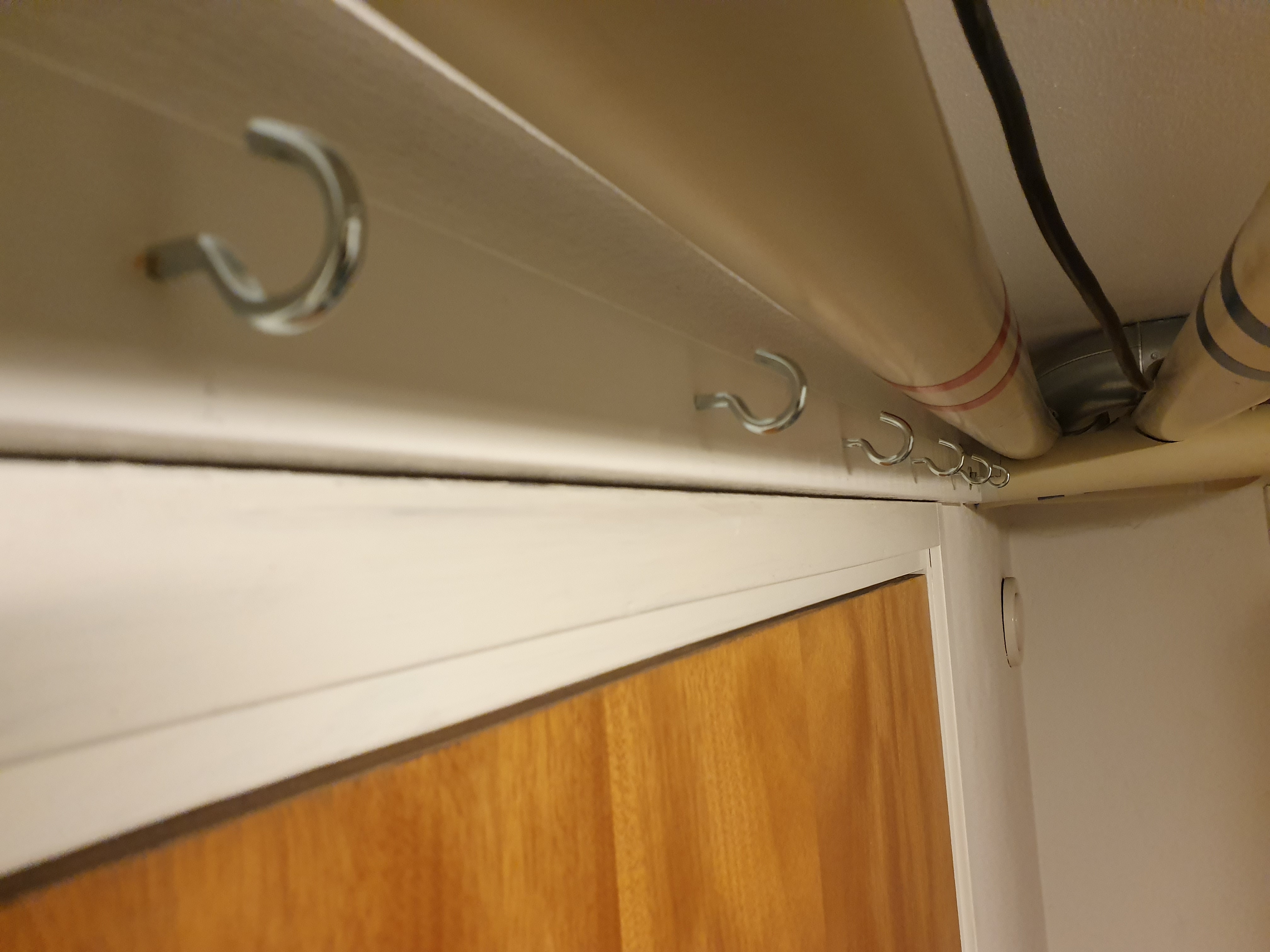

Som man kan se på det sidste billede, gik en af skruerne skævt (kom ikke til så godt med borehammeren), hvilket selvfølgelig gjorde, at den skar sig lidt ind i træet.
Jeg var dum nok til at lægge lidt lim i de borede huller, hvilket hurtigt viste sig at blive et problem for 2 af hullerne; pluggen kunne ikke komme helt ind, den stak ud næsten 10 mm. Der var ikke andet at gøre end at skære den af. Boltene holdt dog godt, så jeg håber, det ikke forårsager nogen problemer.
Nu skal bare den næste også op, den er klart enklere at sætte, men jeg skal dog holde øje med, at boret ikke går igennem væggen til badeværelset på den anden side.
