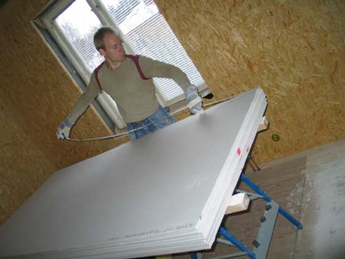

Har spekuleret lidt i dette hvor hurtigt jeg kommer til at bruge det. Bliver elektrikeren færdig skal alle indvendige lofter beklædes med gipsplader, derefter væggene - noget jeg tror kan gå hurtigt når man først er kommet i gang. 38 plader behøves til væggene i huset.. 32 til loftet... = 70...
Resten (+mere) tænkte jeg til garagens indvendige loft, noget som måske ikke sker straks da det er sjovere at få det fint indendørs...
har dobbeltgarage så lavede en ren overflade ved den anden port hvor det ikke kommer til at forstyrre..
når I skærer, hvordan foregår det så, plejer I at gøre det på jorden, eller på et bord, eller på et stativ?

Hvis der kun skal skæres et enkelt snit, kan man nemmest gøre det fra pallen, hvor de ligger, men jeg plejer at lægge den op på et bord, hvis den skal "skræddersys".

Apropos pladeopbevaring. Vi har altid stillet et par bukke op i et rum og så lagt to regler mellem bukkene. Det er ret behageligt at arbejde med pladerne i ståhøjde.
Måske værd at investere i to gipsholdere, så får du dem i arbejdshøjde, og sådanne holdere bruger man lidt overalt, male panel, bygge skafot indeni, hvis det er lidt højere, opbevare tømmer på, mm.Yrrol sagde:Har spekuleret lidt i dette hvor hurtigt jeg kommer til at bruge det. Bliver elektrikeren færdig så skal alle lofter gipses, så væggene - noget jeg tror kan gå hurtigt når man først er kommet i gang. 38 plader behøves til væggene i huset.. 32 til loftet... = 70...
