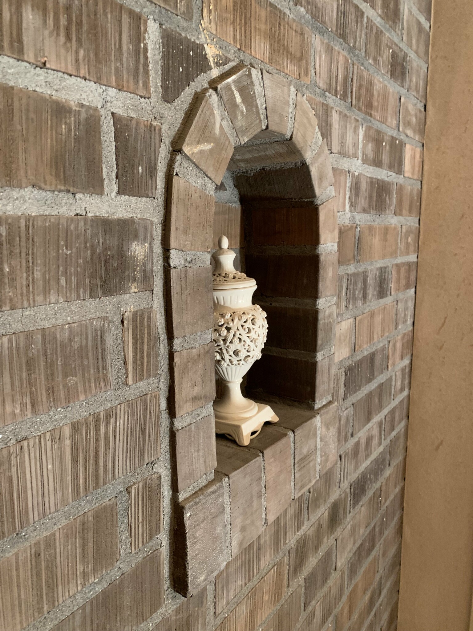

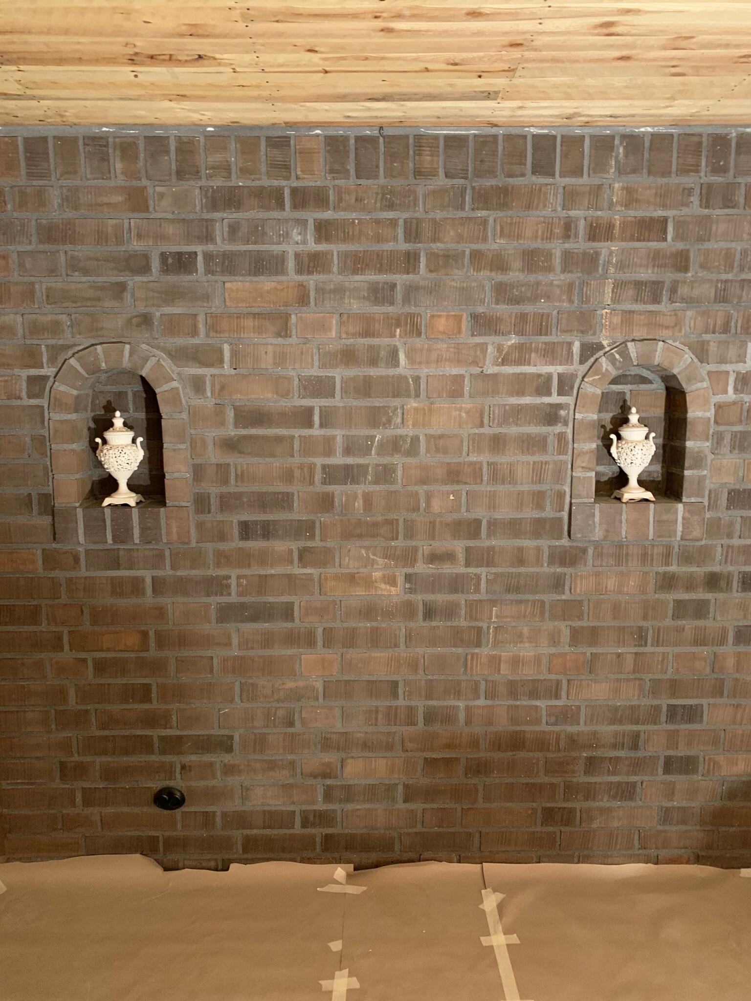

Købte for nylig familiens første hus bygget i 1969. Vi vil bevare så meget af tidsånden som muligt, men visse ting må ændres.
En sådan opdatering er de to hvælvinger i murstensvæggen. Vi vil have væggen tilbage, men fjerne hvælvingerne, så det bliver en jævn murstensvæg.
Er dette muligt, og hvordan er så den bedste måde at tackle denne lille udfordring?
Taknemmelig for hjælp.

Stilfuldt! Uundværlig for mindestunder.
Man banker hvælvet væk, forsøger at undgå at hele muren ovenfor styrter sammen (et hvælv har altid en bærende funktion), og så murer man hullet til igen.
Det største problem er at finde passende mursten og mørtel. Selve arbejdet kan en murer ordne. Jeg selv ville ikke have kastet mig over det, selvom jeg normalt ikke er bange for noget.

Hæng billeder op og undgå en masse problemer og omkostninger.
Tak for svarene - at dække over dem er faktisk ikke en helt dum idé. Er el ført frem i væggen til de to lamper, så kan ledningerne til TV'et jo skjules ret godt 😊
Eller kontakte murere, hvis de skal fjernes.
