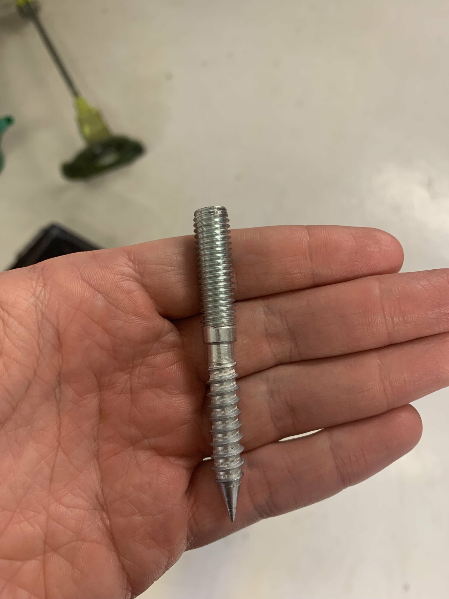

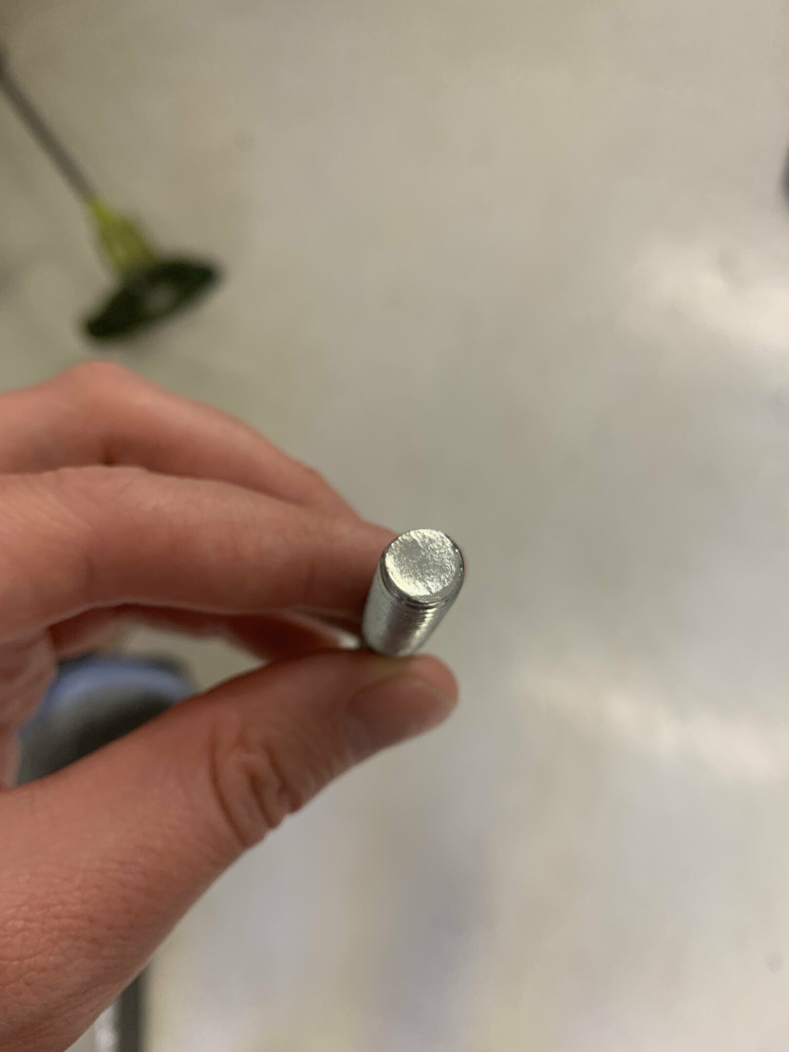

S skanfals #1 Medlem · 259 indlæg 10 apr 2024 klokken 19:24 skanfals Medlem 259 indlæg 10 apr 2024 klokken 19:24 #1 Hej, Jeg skal montere beslag til gelænder og har modtaget gevindstifter uden spor. Hvordan skruer jeg skruerne i uden at skulle bruge en tang og ødelægge gevindet? #skrue #skrue-stift
jonas_da #2 Altvidende · Götlaborg vet du la · 199 indlæg 10 apr 2024 klokken 19:26 jonas_da Altvidende Götlaborg vet du la 199 indlæg 10 apr 2024 klokken 19:26 #2 Burde jo gå at dreje to møtrikker mod hinanden, så kan du dreje i den senere.
P Plupp 618974 #3 Anonymous 10 apr 2024 klokken 19:27 Plupp 618974 Anonymous 10 apr 2024 klokken 19:27 #3 To møtrikker.
S skanfals #4 Medlem · 259 indlæg 10 apr 2024 klokken 19:28 skanfals Medlem 259 indlæg 10 apr 2024 klokken 19:28 #4 Så klart! Tak til jer begge og dette fine forum! 😊
