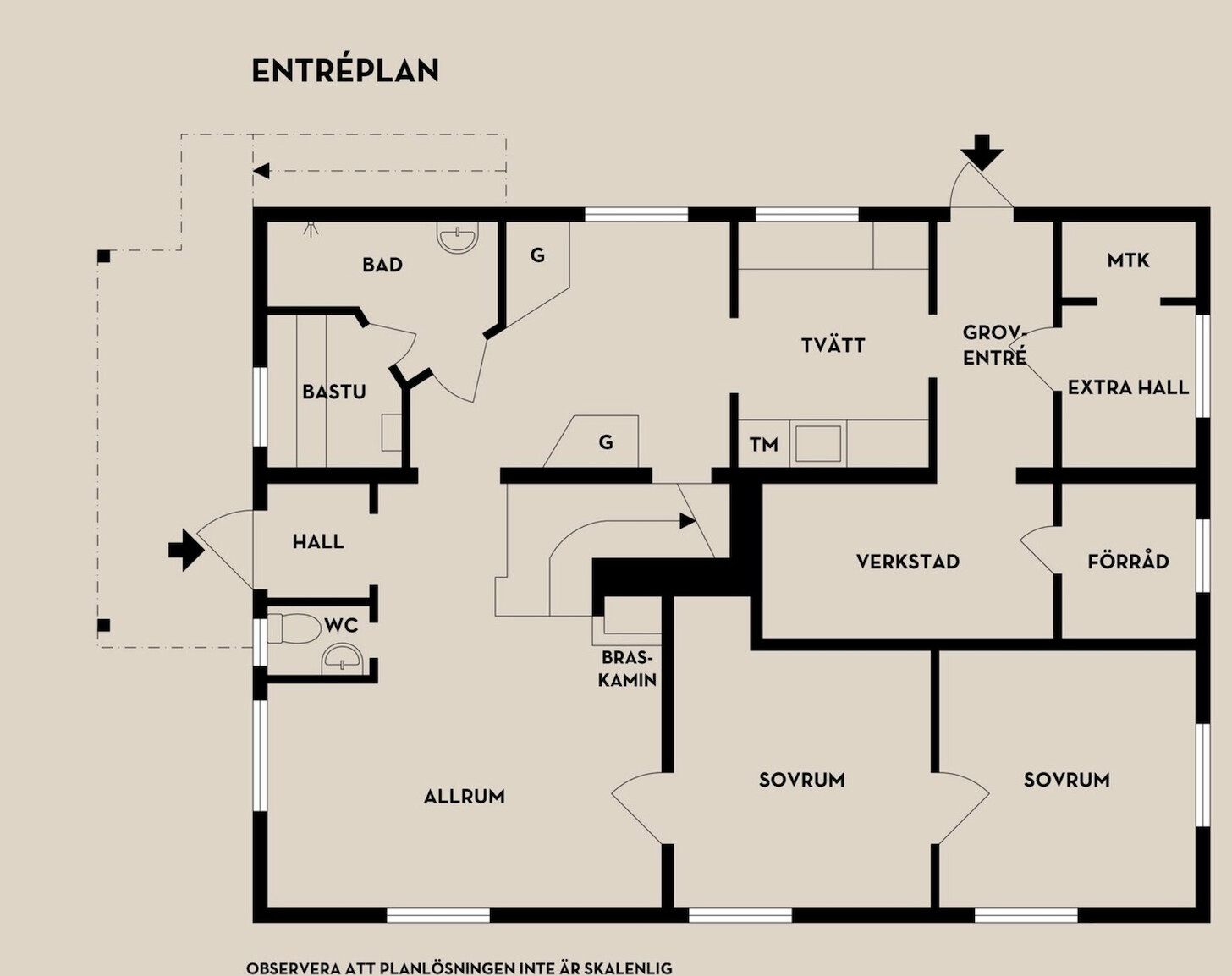

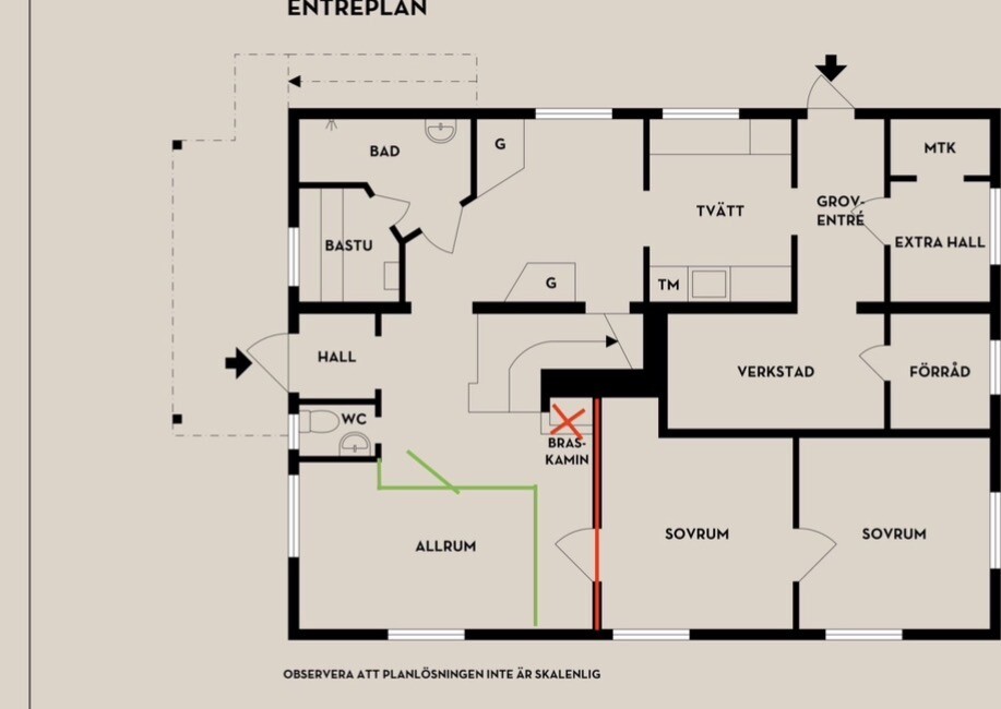

Jeg har købt et hus og planlægger renovering. Jeg vil gerne flytte en væg på sutturengplan for at skabe to rum med egne døre ind fra en åben hyggestue.
1. Huset er fra 1945 og jeg tror, at væggen er af letbeton. Hvordan finder jeg bedst ud af, om væggen er bærende, eller om jeg kan rive den ned selv?
2. I dag er der uisoleret plade med el-gulvvarme i disse rum. Min tanke er at rive det eksisterende gulv op, lægge en platonmåtte og derefter fyrretræsgulv og indsætte radiatorer i stedet. Er det en rimelig måde at skabe et godt bomiljø på sutturengplan?

Nu skal man jo i øvrigt ikke udtale sig kategorisk, men væggen lige over ovnen på billedet ser uden at være bærende. Den væg, som ønskes revet, ser ikke ud til at være bærende. Men i gamle huse kan også en bærende væg være blevet det pga. sætninger og bøjninger i bjælkelag.
Lidt unødvendigt at fjerne ovnen helt? Reservevarme i tilfælde af strømafbrydelse er jo ikke helt forkert. Måske en mindre ovn i stedet for den murede? (Mit gæt er, at den er muret)

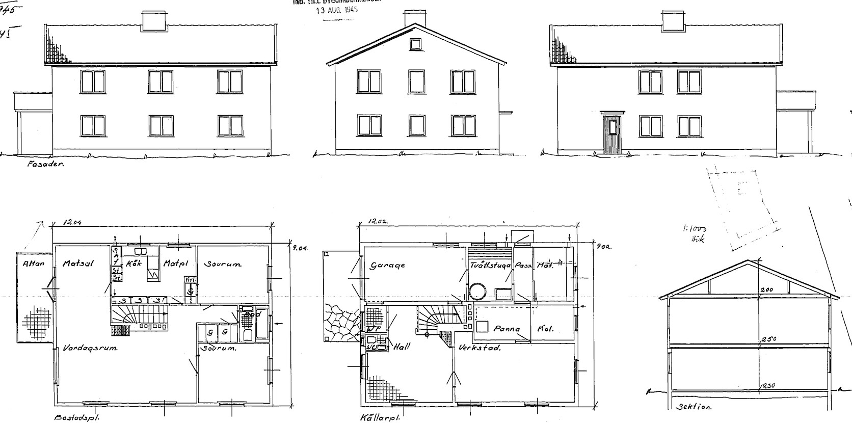

Normalt set er det vægge, der går nogenlunde under tagryggen, som er bærende, men huse fra 1945 følger ikke altid dette. Husmaterialet var ikke så standardiseret på den tid, som det blev senere i 50'erne. Hvordan det er i netop dit hus, afhænger af, hvordan bjælkelaget mellem de to etager går, de vægge, som bjælkerne ligger på, er bærende. Eller er det betonhvælving i stedet for bjælkelag?
Er der jord på ydersiden af ydervæggen i alrum/soveværelse?
Så kan der være brug for et lille stykke væg for at sikre, at jorden ikke presser ind på ydervæggen.
Bygningskonstruktør kaldes de personer, der er uddannede til f.eks. at undersøge hvilke vægge, der er bærende.
