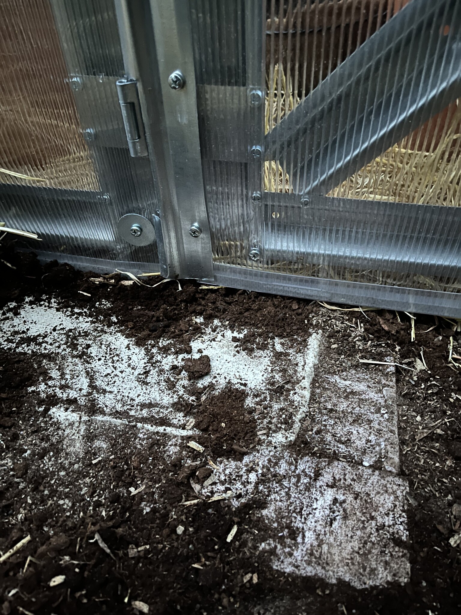

Hej jeg har et problem. Håndværkerne har støbt sokler uden for døren til mit drivhus, hvor jordspyd er stukket ned. Problemet er bare, at døren er så tæt på jorden, at jeg knap kan dække beton/jordpladen. Jeg forsøgte at dække med et tyndt lag jord, men når jeg åbner døren, skraber dele af jorden væk.
Jeg tænkte, at jeg kunne lægge en fiberdug over, men den bliver trukket med ind under døren. Jeg undrer mig. Nu er betonen jo hærdet, og XPS er jo til for at isolere i jorden. Ikke over jorden. Burde jeg ikke kunne tage en kniv, sav (eller hvilket værktøj er mest passende) og grave frem og skære 5 cm kant ned? Derefter dække med jord?
At betonen stikker op og er synlig lidt kan jeg acceptere, men jeg er irriteret over, at XPS-pladen stikker frem og udsættes for UV-lys!
Hvordan skærer jeg nemmest kanten af uden at det smuldrer for meget.

At betonen er synlig gør ikke noget og kan heller ikke gøres noget ved. Men jeg spekulerer på, om jeg skal grave xps-pladen frem på siden og skære 5 cm af. Xps er som en kant rundt om, men døren skraber jorden væk hver gang jeg åbner døren.

Ja i aften skar jeg af 5 cm - det gik meget let med en sav. Så dækkede jeg med jord, og det ser ud til at virke!
