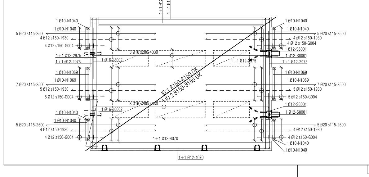

Der er ingen som helst fare ved at bore et så lille hul i altanen. Der er mest armering rundt om kanterne, hvilket gør det sværere at bore huller der.
Matti_75 Matti_75 sagde:
Det er ingen som helst fare ved at bore et så lille hul i balkonen. Der er mest armering omkring kanterne, hvilket gør det sværere at bore hul der.
Tak. Hvor langt fra kanten anbefaler du, at man borer? Og hvis man skulle ramme armeringen, er det så nogen fare?

Jeg tror risikoen for at bore på armering er mindre, hvis man holder 15 cm fra kant og væg. Dæklaget skal jo være mindst 3-5 cm, så den første pinden kommer et sted deromkring. Det kan også være en slags semiprefab med indstøbt plade eller bjælke i kanten. Men et billede af altanen ville lette processen.
Men er der ingen ledningsskakt med inspektionsluger eller lignende, hvor man kan trække et fiberkabel igennem uden indgreb?
Her har du et billede af en armeret altanplade. Som du kan se, er det ikke så let at sige, hvor der er armering eller ej, da det afhænger af mange faktorer. Bla på, hvor langt ind i facaden altanen strækker sig. Der findes gode scannere til leje, som viser præcist, hvor du har armering. Diagram af en armeret altanplade med forskellige markeringer og dimensioner, der viser placeringen af armering og strukturelle detaljer.

Træls hvis man borer i armering eller rører ved en og så om et par år frostsprænger rusten stykker af altanen. Tæt dit hul, men så flytter du og er ligeglad med det typ.

God pointe. Vælger jeg at gøre dette, så skal jeg helt sikkert leje en scanner (som blev foreslået i et andet indlæg)
