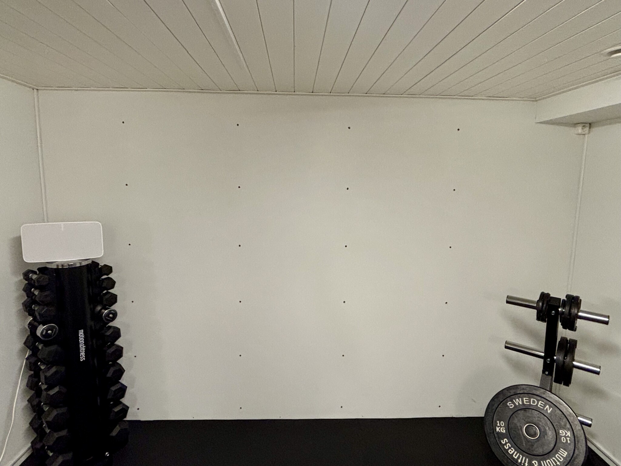

Skal sætte akustikpanel op på en kortside i vores kældergym, hvor der også skal installeres en kabelmaskine. Hvordan ville I have gjort det, og hvad ville I have tænkt på? Som det ses på vægbilledet, er der allerede huller fra et hyldesystem, jeg har taget ned.
1. Ville I bruge lægter eller ej?
Hvis ja, kan jeg bruge trælægter i kælderen (det er drænet og væggen blev malet for ca. 7 år siden). Gullringshus fra 70'erne.
2. Hvordan ville I fastgøre/installere kabelmaskinen (ca. 14 cm dyb), forankre først og panel rundt? Panel på hele væggen og kabelmaskine udenpå? (4 fastgørelsespunkter i væg/lægte). En anden måde?

Er det beton?

Fastgørelse i væggen afhænger af, hvordan beslagene ser ud, og hvordan elevatoren er opbygget. Beton forplanter lyd i hele væggen, og da afhænger det af, hvor meget elevatoren larmer og/eller om lyden er acceptabel.
