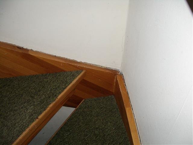

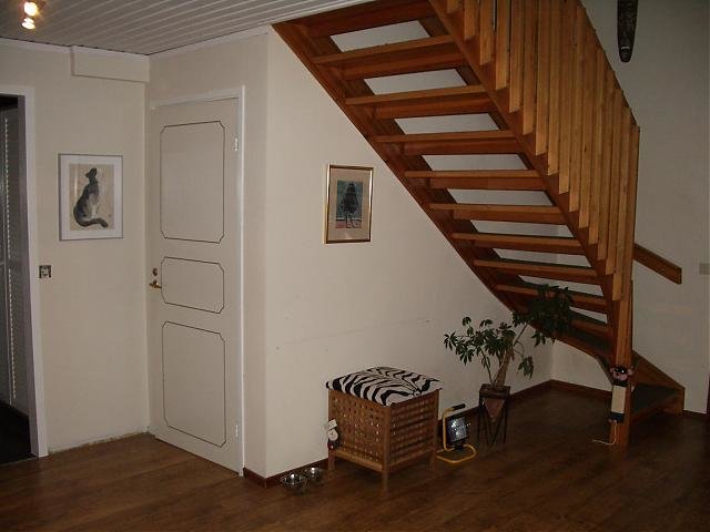

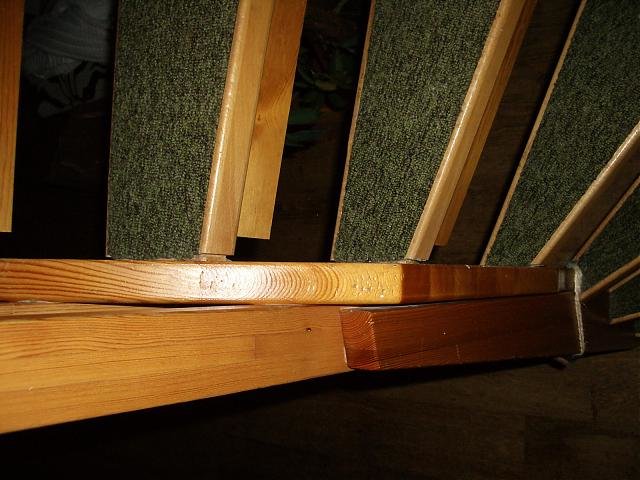

Det är nu dags i vår renoveringa av huset a la -79 att ta sig an hall och övervåning. Mellan dessa våningar så finnes det en trappa som skall målas om, få nytt räcke mm. MEN, jag har lite problem. trappan har vridit sig lite, delen mot väggen har åkt ner en bit, och det är det som jag funderar på hur jag skall fixa till.
Som synes på bilderna så verkar båda delarna mot väggen åkt ner lite, och då ställer jag mig frågorna:
Varför har den gjort det?
Hur skall/kan jag göra för att fixa till det?
Hur sitter trappan fast i väggen? Jag kan bara anta att man skruvat, och sedan täppt till hålen med träplugg.
Skall trappstegen vara limmade i sidostyckena? Nu har de lossnat, iaf på ena sidan.
Är det smidigast att plocka ner hela skiten och börja från början? På detta sättet blir det ju smidigt att måla iaf..
Tanken är att måla allt vitt, och ersätta den härliga gröna mattan med någon svart gummimatta.

den där trappan liknar den jag hade i mitt 70-talshus... bara det att jag hade en rak trappa och du har en L-trappa..... och din är längre.
min trappa bestod av vagnstycken (sidostycken) som det satt skruvar i för det första trappsteget, det mittersta och det sista. övriga "låg bara där" och hölls på plats genom att de andra satt fastskruvade och därigenom höll ihop trappan.
sedan var vagnstycket mot väggen skruvat med två skruvar i början och lika många i slutet av trappan. skruvarna var insiktade på bakomliggande väggreglar. usla skruvar för plattmejslel var det också och ett jämra otyg när de sitter som berget. hgnfff...! byt ut till något som liknar fransk träskruv istället så är det enklare att skruva i/ur utan att göra skada på skruven.
din "sättning" är besynnerlig. är vagnstycket som sitter mot väggen delad någonstans? isåfall kanske du kan lokalisera vart själva "knäcken" är och vilken/vilka skruvar det är som gett vika.
skruva fast något på trappan som gör att du får en "krallig" plan yta under. ta en domkraft, en regel som du har mellan trappa (platta delen) och domkraften. höj tills trappan är rak. nu sätter du nya fina skruvar.
annars kan du kanske göra som jag, köpa en (L-)trappa från arké. "min" modell heter compact och ser helt okej ut tycker jag. tar ett par timmar att bonka ihop... 18 papp gick den på...

Tack för svaren, men problemet kvarstår:
Nej, vagnstyckerna är hela, och jag kan inte lokalisera några skruvar, så antagligen är trappan pluggad i väggen som beskrivet. Kan pluggarna ha gått av?
Låter som jag måste plocka ner hela trappan hur som helst.
Någon som har tips om hur man monterar en trappa när den väl skall upp igen? Hur får man vagnstyckena på rätt höjd / vinkel mm?

jag plockade dän min gamla trappa för att slipa och måla om den. inte så svårt tekniskt... men den väger en massa. vi var två för att ta bort/återmontera min och den var som sagt mindre..
du har nog bara träpluggar som täcker själva hålen där skruvarna sitter. iaf var det så för mig.
du kan prova med domkraften och se lite vad som händer. en lång rätbräda alternativt en laser kan nog vara bra för att se att trappan är rak. lokalisera också vart du har (stående) reglar i väggen du kan fästa vagnstycket i.
håller med om att räcket på arké inte är så snyggt....därför har jag inte satt upp det heller utan tänker låta svetsa ihop ett betydligt snyggare.

Fresve, med tanke på att du har för avsikt att måla trappan, rekommenderar jag dig att montera ner den. Slipningen och målningen blir betydligt lättare då. Med tanke på sättningen skulle det inte förvåna mig om den var spikad i väggen.
På den ena bilden ser jag även att stegen har lossat från det fria vangstycket. Även det kan bero på att den är ihopspikad.
Nåväl, när du väl har lackat färdigt, så monterar du ihop trappan innan du sätter den på plats. Skruva först fast stegen med Torx-skruvar. När trappan är rest och stegen är injusterade i våg, fäster du vangstyckena längs väggen med Torx-sruv. Det bästa är om du hittar reglarna att skruva i. Hittar du reglar c/c 600 så blir det kanon.

Jag bara undrade eftersom vi har en identisk trappa (bortsett från räcket då) i vårt hus byggt -73.
Vi tog bort spaljén som satt mot "det fria" vangstycket för att göra hallen öppnare. Mycket bättre tyckte vi ända tills min sambo ett par år senare höll på att slå ihjäl sig när hon trampade loss ett trappsteg som helt föll bort!
Det visade sig att det var spaljén som höll ihop trappan och några års gående i den hade så sakteliga tryckt isär vangstyckena så att trappstegen de var olimmade och det var inte många millimeter som var infällda kunde glida ur. Nu är trappan ihoptryck och säkrad igen, dock utan spaljé.
Jag såg på en av dina bilder att några av trappstegen börjat glida ur vangstycket, det är nog bäst att du kollar och åtgärdar det snarast för att undvika olyckor.
Anledningen till att din trappa sjunkit vid väggen/i hörnet tolkar jag ändå som att den är för "flexibel och det är ju där man ser trappstegen som är på väg ut. Kan "foten", alltså den ena eller bägge ändarna av vangstyckena som vilar mot hallgolvet, ha rört sig utåt tro? Då kanske det inre hörnet kan sjunka och samtidigt dra ur trappstegen?
