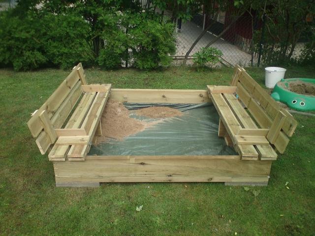

hej.
lillgrabben har växt :wow:så det e väl självklart han skall ha nånstans att leka i mä....d^_^b
såhär blev den hans uteplats...:rolleyes:
180x180x27cm

Det går att fälla ner till ett lock antar jag?
självklart.
man fäller upp så det blir en sittplats å fäller ner till ett lock. det är ca 3 cm springor mellan brädorna.
gjordes av det matrialväg jag hade hemma...
har för mig att jag sett nåt liknade nånstan i en tidning för nåra år sedan så jag fick ´tanken igår...

sen borrade jag ett 25 mm hål mitt i vangeln så man kan sätta i parasollet mä.
kan ta en bild imån när sanden är i å parasollet på plats....
sen är det bra med springorna mä..regnar det är snaden fuktig samt att det är mycket skugga under det s.k locket så jag hoppas ej att sanden blir torr vid solsken.
svårt att bygga sandslott annars...

En kort fråga då jag funderar på samma projekt (som visserligen kanske slutar i att jag köper en färdig...). Är det en presenning du lagt under sanden? Kommer det inte stå vatten i sandlådan konstant? Markduk hade jag funderat på eller du har en annan tanke?

hej ja det är en lättpresenning jag hade hemma.
jag hackar några hål så vattnet kan rinna ut.
som jag skrev.
byggde av det jag hade hemma.
funkar kanon med markduken, klart det skulle vart det men som sagt, hade ingen.

Men ska det vara tryckt virke i sandlådor med små barn. det innehåller väl arsenik, fungicider och krom och annat elände ?

Idag innehåller tryckimpregnerat virke varken krom eller arsenik i vanligt AB impregnering.
jag hade nog ändå valt lärk! hur skönt är de för barna o leka på trall? är ju laaagom skönt o få stickor av det!
blir inga stickor från denna sandlåda...
avslipade hörnen...
sen e det nog ej kul å få stickor från lärken heller.....
å vad e skillnad att leka på lärk lr trall?
