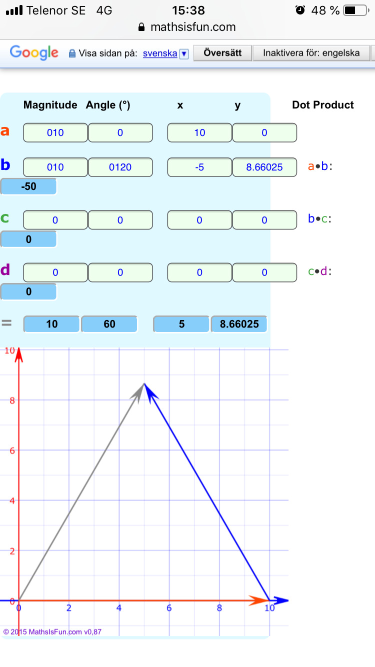

Det enkla sättet att jag vet att det blir noll om man har 10A även den tredje fasen. Med korsoffs strömlag vet jag då att det blir 10A
Men man kan peta in vektorerna i en kalkylator som den här, Vector Calculator
och få exakt samma svar.

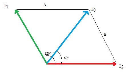

Man kan ju rita ett enkelt visardiagram. Kollar man i bilden så är trianglarna I1-I0-A och I2-I0-B liksidiga (Kanske inte i min kassa Paint-bild, men i verkligheten...) och därmed måste I0 vara lika med både I1 och I2.

När den tredje fasen kopplas in matchar den den de andra två fasernas komposanter i motsatt riktning.
Dom komposanterna är L1*cos(120) + L2*cos(240) i detta fallet -0,5*10 + -0,5 *10 =-10 Ampere, vilket daniel 109 för fram.
Däremot är strömmen i neutralledaren med två faser inkopplade inte 10 A utan 10*1/SQR(2) = 7,1 A.
Jag tycker fortfarande att vektoraddition och/trigonometri är grundverktyget att lösa trefasfrågor.

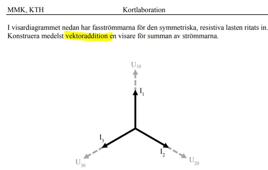

MagHam ·
clasborjesson:
Klart man kan rita ut de olika fasernas strömmar i ett koordinatsystem och använda just vektoraddition.
En snabb googling kastade upp en labb från KTH där man använder den nomenklaturen och angreppssättet.
Dessutom kan man då lösa problemet grafiskt med parallellogram utan att ta till trigonometri (om man nu inte gillar att lägga ihop komposanter i x- och y-planet framtagna med sinus och cosinus

Nej inte i praktiken. Men det är lätt att förstå. Innan man förstått hur trefasen funkar med en enkel last är det ingen ide att försöka förstå mer komplexa laster. Men uppenbarligen har ju även en dubbel ingenjör med elbehörighet svårt även för det enkla resistiva fallet. Så jag gissar att det är många elektriker som inte begriper det här, än mindre vad som kan hända med mer komplexa laster. I praktiken är det sällan ett problem.
Ja, i extremfall går det då att få summa strömmen i nollan. Men det måste man nog jobba på att få till, det är ett riktigt extremt fall.
Johan456 ·
Ställer mig till Daniel 109s beräkningar. Nollströmmen blir exakt 10A vid 10A i L1 och L2. Såvida lasterna är linjära, dvs. Ström och spänning ligger i fas. Kapacitans och induktans samt övertoner i alla ära, men det är inte relevant här. Överlast i neutralledaren med brand som påföljd är enligt min uppfattning hyfsat ovanligt, men motbevisa mig gärna.
Var kom 8,66A ifrån?
Om du tittat i tråden som jag länkade till tisdag 20:34 så ser du att strömmen i nollan blir minst då en fas har halva strömmen mot den andra fasen. Detta gäller vid 2-faslig belastning (tvätt+tork) så fort strömmen ökar eller minska så ökar strömmen i nollan upp till den fas som har högst ström.

Du har helt rätt i sak. Strömmen i nollan är summaströmmen av fasströmmarna i varje ögonblick.

MagHam: "Även jag är beredd att pudla. Minimum i N med två faser borde uppstå med 5+10 -> N=8,66A Medans maximum vid 10+10 -> N=10A"
Helt Korrekt
8,66A som minst, Samt så blir det 10A i nollan vid L1=10A, L2 10A

Att man kan lösa en vektorsummering både grafiskt och matematiskt är ju grundläggande. Problemet med svaret på frågan är för min del snarast att man säger att alternativet en fasledare med en nolledare till en säkring för två stora belastningar är det normala. Det är precis så idiotiskt många hemmaplan gör det!
