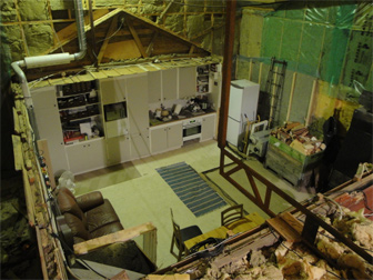

Robban började bygga på huset i april 2010. Han bor i huset, även med barnen varannan vecka, medan han bygger om, detta trots att det är en total ombyggnad det handlar om. För att göra detta boende möjligt började han med att göra klart två sovrum och ett badrum först. Han rustade också upp köket med nya vitvaror så att ”det gick att stå ut med”.

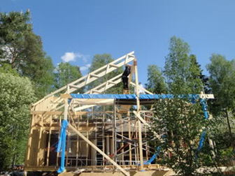

Bygget har börjat.

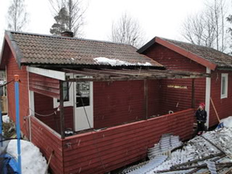

Med tanke på om- och tillbyggnadens omfattning, hade det legat nära till hands att riva den gamla sommarstugan först och sedan bygga ett helt nytt hus. Men Robban ser flera nackdelar med det traditionella sättet att riva först och bygga sedan. Man får söka rivningslov, transportera allt avfall och tippa det. Dessutom finns det saker som hade kunnat återanvändas som går till spillo. Det nya huset hade också fått följa reglerna för nybyggnad, vilka på många sätt är tuffare än de för om- och tillbyggnad. Nu kan Robban bygga både billigare och flexiblare, lite mer som han själv vill helt enkelt.
bygget

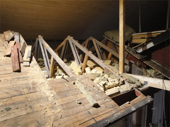

När det nya taket är tätt kan det gamla taket börja rivas.

Robban river alltså inte hela sommarstugan utan sparar så mycket som möjligt.
– Nu har jag rivit fyra meter yttervägg, resten blir innerväggar eller ytterväggar, säger Robban.

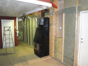

De delar av rivningsmaterialet som är brännbart kan han elda upp inne i huset efter hand som det rivs.
– Jag satte in en tillfällig braskamin som duger till att elda upp materialet i istället för att köra till tippen, säger Robban.

Tillfällig braskamin för att elda upp rivningsmaterialet.

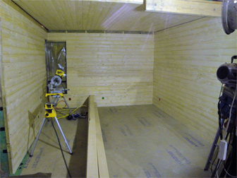

Råspont på väggarna.

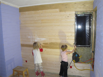

Robban är separerad och har barnen varannan vecka. Det betyder att han bygger varannan vecka och är med barnen varannan, såvida de inte hjälper till, för det händer också. Robban beräknar att han är helt klar med sitt bygge om två år. Då kommer det att ha kostat ungefär 900 000 kr i material.
bygget
Barnen får hjälpa till att måla sitt nya rum.

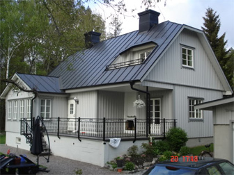

Så här blev förra sommarstugan Robban byggde om på samma sätt.
