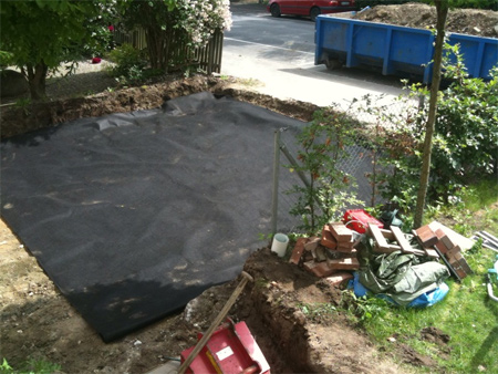

Utanför vår entrédörr pågår just nu markarbeten så att vi kan sätta 42 kvm smågatsten. Först gjorde vi oss av med den befintliga beläggningen. Per plockade upp stenarna och skänkte sedan dem till Malmö Återbyggdepå.
[​IMG]

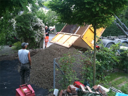

Vi lägger först fiberduk, sedan 300 mm 0-40 makadam, sedan 50 mm sättsand. Mellan makadam och sättsand ska det paddas.
[​IMG]
Därefter ska vi sätta smågatsten inköpta på Blocket. Vi projekterar det här själva och ser det som en sport att hamna på halva kostnaden av de offerter på 70 000 kr för hela jobbet. Håll tummarna för att vi lyckas.
