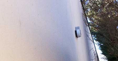

För någon vecka sedan skrev Lars Bärtås här en artikel om ute- och innegivare, något som jag var glad för att få utrett vad det är för något. Man har hört talas om det men har inte riktigt förstått varför båda finns och framför allt förstod jag inte varför vi inte hade någon innegivare utan bara en utegivare på husets norra fasad.
[​IMG]

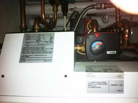

Denne förträfflige elektriker Andreas på Total EL gick direkt till vår värmepump när vi hade berättat om våra problem: Att vi inte kunde sätta på en enda apparat utan att strömmen gick och att det bara hände vid köldknäppar.
Han behövde inte många sekunder innan han såg att vår värmepump inte var ordentligt installerad. Till vår värmepump hörde en INNEGIVARE och en belastningsvakt, och där de skulle sitta monterade på värmepumpen hängde bara några lösa sladdar.
[​IMG]
Vid den vita saken hängde bara lösa sladdar tidigare.
Direkt gjorde Andreas en sorts omkoppling i pumpen så att värmepatronen inte drog så mycket, en tillfällig åtgärd så att vi kunde använda huset. Sedan beställde han hem sakerna som saknades på vår värmepump och kom och installerade dem efter ett par dagar.

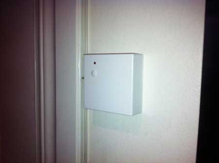

[​IMG]
Nu har vi därmed en innegivare på väggen och det känns riktigt bra. Jag vet inte om det är psykiskt, men det känns som att vi har jämnare värme i hela huset. Det ska bli spännande att jämföra året efter innegivaren med året före innegivaren. Sparar vi energi på det här tro?
