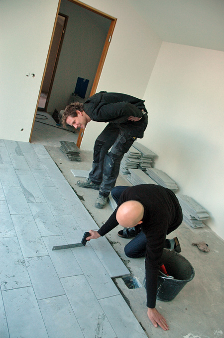

Så har vi äntligen kommit till golvläggningen i vår tillbyggnad. Vi väntade och väntade och väntade först på stenen vi skulle lägga. Nu när den äntligen är här, så känns kvaliteten lite sisådär.
[​IMG]
Vår plattsättare Jon Hedelin på Topanga Bygg uppmärksammade oss just på att plattorna är ojämnt kapade, det skiljer någon milimeter här och där. De är inte lika tjocka och inte helt vinkelrätt kapade, vilket gör att fogarna kommer att variera lite.

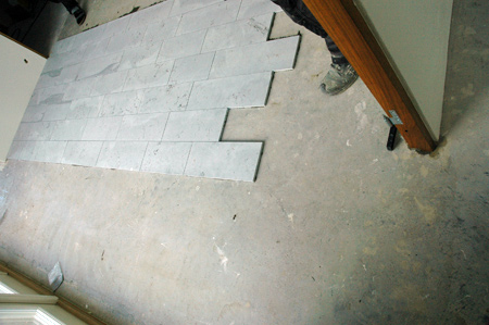

Vi kommer inte att ha några trösklar, förutom vid dörren in till badrummet. Fallande längder ska löpa rakt igenom rummen på alla golv. Jon började då med att rita en linje vid första dörrposten och börjar lägga där. Sedan kapar man sista plattan längst ut vid varje vägg.
[​IMG]
Rak linje som ska löpa genom rummen har tagits ut .
Komplettering av ursprungligt blogginlägg en timma senare: Vi har just upptäckt att vi (medvetet val av oss själva) har bett Jon att lägga fel sida upp på stenen, därav fläckar och flisor!
Nu måste vi ta beslut - vända stenen eller byta ut stenar med fula fläckar? Fortsättning följer ...

Ja, det var ett rejält missförstånd (nu har jag förtydligat blogginlägget ytterligare). Jon la stenen precis som vi bad honom lägga den. Missförståndet låg mell

Jadå, visst gör jag fel ibland också. Men inte den här gången, faktiskt. Marléne skriver säkert mer om äventyret i morgon.

Där ser man, även forumets experter tar alltså fel ibland. Hoppas inte det är försent att vända plattorna rätt.
