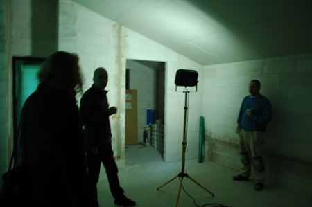

Då och då ber vi vår kvalitetsansvarige att göra en syn av tillbyggnaden, utöver det som stadsbyggnadskontoret kräver. Bara för att se så att allt går rätt till.
Igår började Dennis putsa väggarna invändigt och innan dess ville vi att vår kvalitetsansvarige Charlotte skulle göra en sån här syn. I fredags var Charlotte här.
[​IMG]
Från vänster: Synaren Charlotte, beställaren Per och putsaren Dennis.
Hon var tveksam till inplastningen i taket, vid övergången mellan befintligt hus och tillbyggnad.
[​IMG]
Plasten tät eller inte?
Hon såg att badrumsventilationen inte var optimalt placerad. Den borde inte ha suttit vid duschen, utan vid högsta punkten av det lutande taket. Här få VVS-konsulten bakläxa.
Sedan fick vi order om att testa så att plattan är ordentligt uttorkad innan vi börjar lägga golv. Testet gör man genom att lägga en bit plast på ca 1 kvm av golvet över natten. När man tar bort plasten på morgonen ska det vara samma färg på golvet där plasten har legat som det är där den inte har legat.
Hon hade också synpunkter på drevningen mellan tillbyggnad och befintligt.
Det känns bra att Charlotte har koll på oss.
