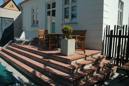

Behövs bygglov för att bygga altan? Svaret är - kanske, det beror på.
Först får man definiera - vad är en altan, och är det en sådan du tänker bygga? Eller är det mer som ett uterum? Ökar den byggnadens volym?
Det finns ingen definition av altan varken i PBL eller hos TNC. I dagligt tal menar man dock med altan:
"Öppen vistelseyta utomhus i direkt anslutning till eller i närhet av en byggnad"
Stadsbyggnadskontoret ska utifrån plan- och bygglagen (PBL) och med stöd av förarbeten och rättspraxis göra en bedömning i varje enskilt fall av om altanen med tanke på konstruktion och utseende kan anses utgöra en bygglovpliktig åtgärd.
Du får alltså ta kontakt med stadsbyggnadskontoret och se om just din altan kräver bygglov.
[​IMG]
Det vi har på vårt hus är mer av en terrass som kan anses vara synonymt med altan.
När vi skulle bygga den hade jag som tur var en ritning som visade terrassen, när jag ändå sökte bygglov för tillbyggnaden. Då frågade jag om altanen och planarkitekten sa ja på studs utan att jag behövde söka särskilt bygglov för den.
