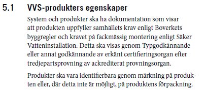

varför tillåter inte VVS-firmorna montering av Ikeas köks & badrumsblandare ? De säger de kan inte godkänna ”säker vatten” certifikatet (tror det heter så). Ikea får ju sälja dem och har en garanti att de är säkra, men det heter något annat.
Svar
Hej.
Kraven enligt Branschregler Säker Vatteninstallation på VVS-produkter som tex blandare är följande: Textdokument som beskriver egenskaper för VVS-produkter enligt Branschregler Säker Vatteninstallation.
Det är samma krav oavsett om blandaren är köpt hos VVS-grossist eller i butik som tex IKEA.
