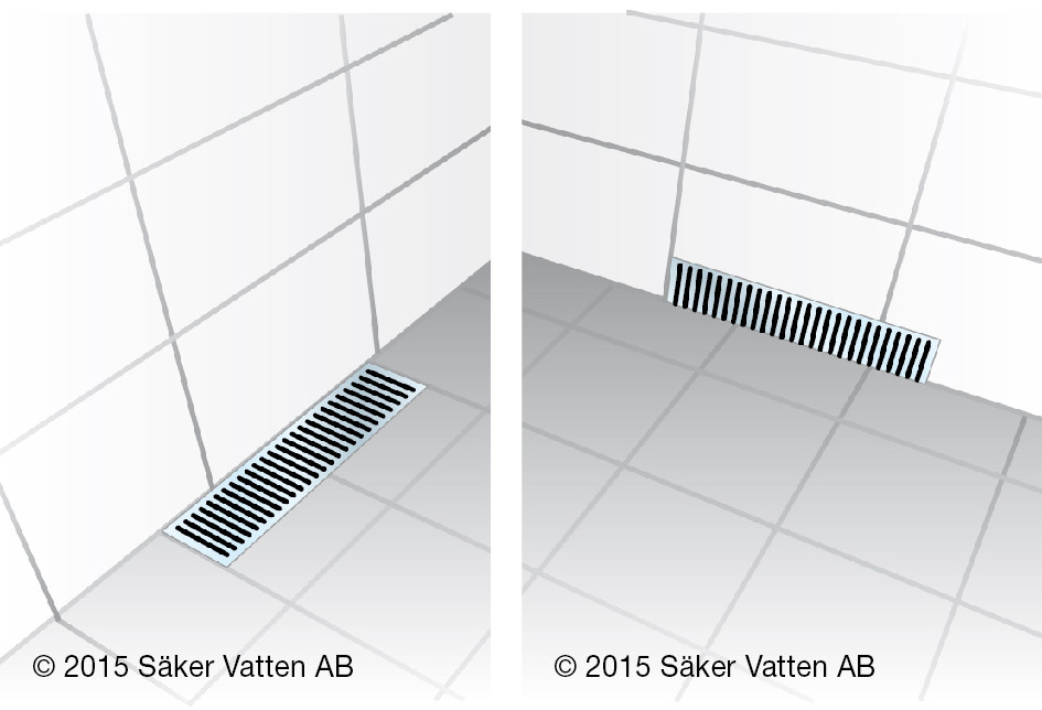

Besvarad 14 dec 2015 av Hampus Asp
i ett svar skriver du at där måste vara minimum 200 mm från brun til väg. men hur kommer det sig med produkt som unidrain och liknande produkt som jo sitter i hörnet?
Svar
Unidrain och andra väggnära golvbrunnar har andra krav. De kan bara användas om de är provade och godkänt med specifikt tätskikt. Godkända kombinationer hittar du på Väggnära golvbrunnar.
