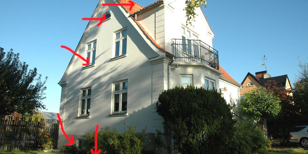

Fukt är ett av småhusägarens största gissel. Oavsett om du ska köpa begagnat eller bygga nytt finns det många riskkonstruktioner som kan orsaka mögel eller röta. Det gäller att du projekterar, utför, sköter och underhåller ditt hus på rätt sätt.
Fukt kan finnas på många ställen i huset.

De vanligaste fuktproblemen en småhusägare kan råka ut för finns i krypgrunder, platta på mark, badrum, som byggfukt, i källaren, i kall eller inredd vind, vid fönstren eller om du har en fasad med oluftad cellplastisolering.
