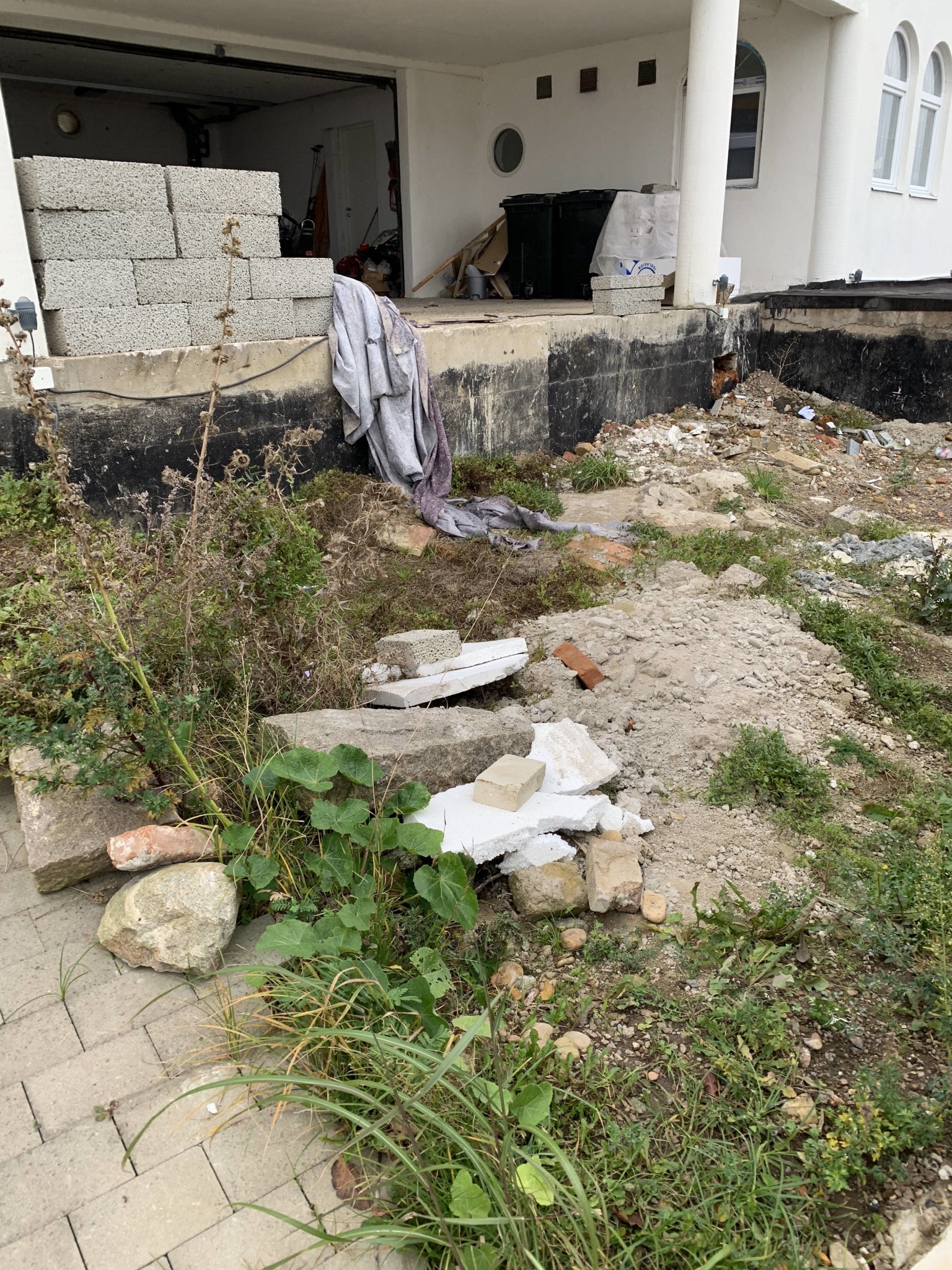

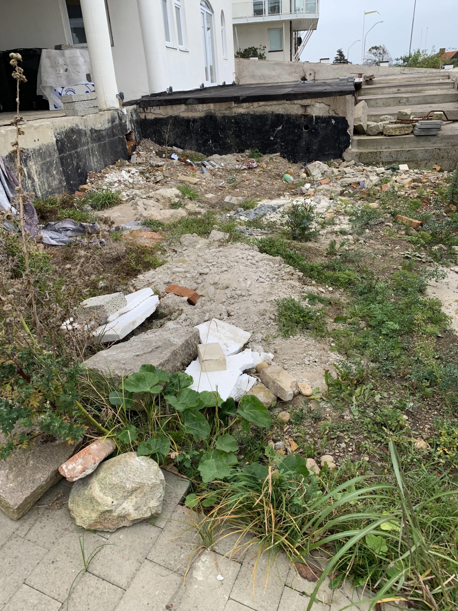

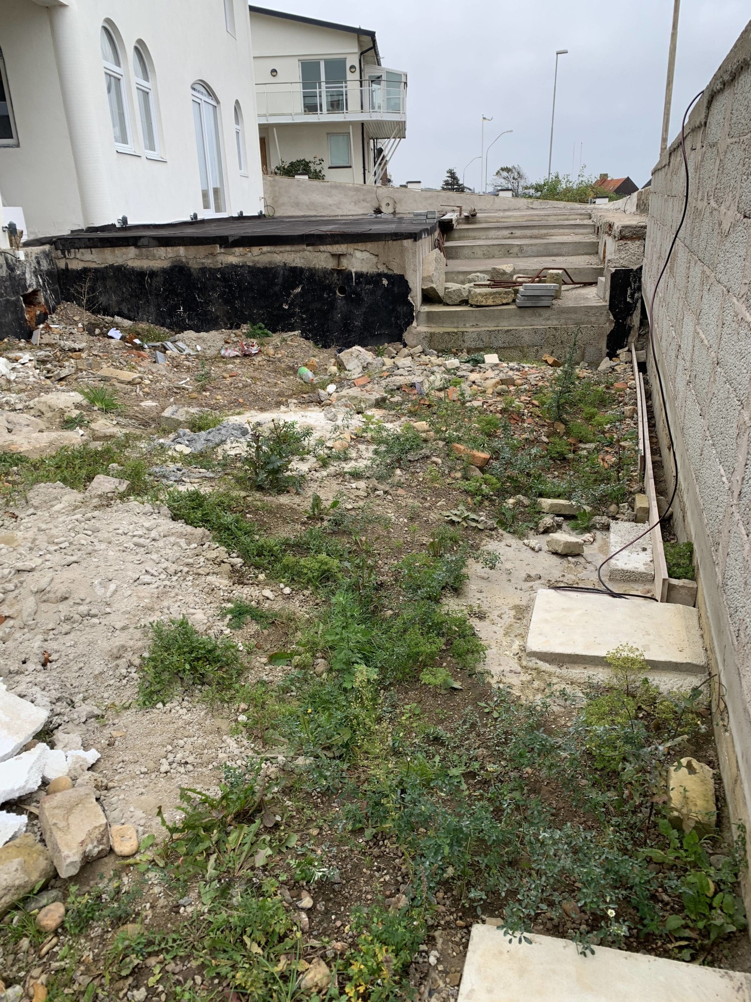

Hej ! Jag har en fråga hur i he””” ska jsg designs här? Var tanken o ha en ramp här upp till garaget men kommer upp på snnat sätt, o sedan trapporna fram upp till altanen som synes bara massa skit ligger här nu .?!?!
  • Oorganiserat byggområde med bråte, öppen garagedörr och halvfärdiga trappsteg.
  • Rörigt byggområde med trasiga trappsteg och byggavfall framför hus.
  • Oorganiserad byggarbetsplats med bråte och stenblock framför hus med påbörjad trappa och ramp.
