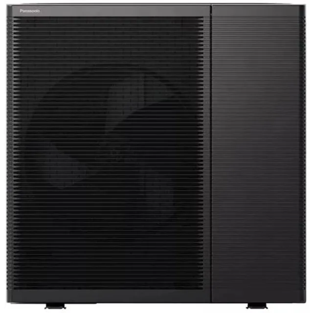

Panasonic Aquarea High Performance Hydraulisk L-serien WH-WDG05LE5
Panasonic Aquarea High Performance Hydraulisk L-serien WH-WDG05LE5 är en inverterstyrd luft vatten-värmepump som tillverkas av värmepumpstillverkaren Panasonic i Tjeckien. Ljudnivån ligger på 52 dB.
Aquarea High Performance Hydraulisk L-serien WH-WDG05LE5 har ett SCOP på 4,3 vid golvvärme och 3,3 vid radiatorvärme och ett Pdesign-värde (dimensionerad effekt) på 6,0 kW. WH-WDG05LE5 finns även i storleken 5,00 kW.
