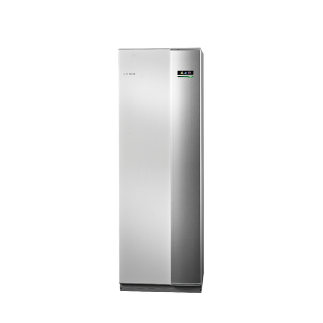

NIBE F1345-30
NIBE F1345-30 är en traditionell bergvärmepump som har en värmeeffekt på 30 kW och ett SCOP på 4,9. Listpriset är 210 650 kronor.
I vår eljämförelse är Nibe det vanligaste värmepumpsfabrikatet. Den genomsnittliga årsförbrukningen bland de som har en bergvärmepump från Nibe är 14 083 kWh (68 kWh/m²).
Allmänt
Inomhusenhet:
Ja
Ljudnivå (inomhusenhet)1:
47 dB
Max värmeeffekt vid -7/35 enligt EN 145112:
30,00 kW
Kompressor
Varvtalsstyrd (inverterstyrd/frekvensstyrd)3:
Nej
Varmvattenberedare
Inbyggd varmvattenberedare:
Nej
Effektivitet
SCOPEN14825 Kallt klimat 35 °C4:
4,9
SCOPEN14825 Kallt klimat 55 °C4:
3,8
Garanti
Garanti5:
3 år
Storlek och placering
Bredd:
600 mm
Djup:
620 mm
Höjd:
1 800 mm
Vikt:
330 kg
Placering:
Golv
Pris
Listpris6:
210 650 kr
Lägsta pris:
168 496 kr
Varumärke:
NIBE
Produktnamn:
F1345-30
Produktmodell:
F1345
Serie:
F-serien
Kategori:
Värmepumpar
