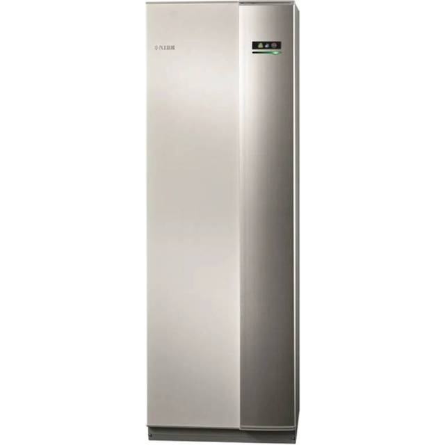

NIBE F1245-10
NIBE F1245-10 är en traditionell bergvärmepump som har en värmeeffekt på 10 kW och ett SCOP på 4,9. Den har en integrerad varmvattenberedare. Listpriset är 103 500 kronor.
I vår eljämförelse är Nibe det vanligaste värmepumpsfabrikatet. Den genomsnittliga årsförbrukningen bland de som har en bergvärmepump från Nibe är 14 106 kWh (68 kWh/m²).
