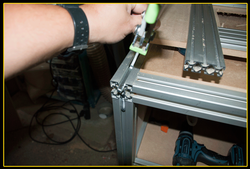

Ja! Meters har jag inte kört men fjäderbrädor i ett främre spår är kanon!
Man blir inte bara lite sugen på att bygga en ny arbetsbänk... Förstod jag det rätt så funkar 8mm profilerna som T-tracks för Festool?
Ja 8mm är väl ganska optimalt men det funkar med 10mm oxå. En Festool tving kan lutas några grader hit och dit men den trillar inte ur spåren.

Imponerande! Kan du använda tvingar i slotsen som är "igenstängda"? dvs har profiler i vinkel på båda ändar.
Tack freddi...
Nej det går tyvärr inte att lirka ner tvingarna i slotsen, så det fick man tänka på när jag ritade upp konstruktionen. Speciellt på fräsbordet där jag ville ha glidplattor på sidorna då kom jag på att jag inte kunde stänga öppningarna så att säga...

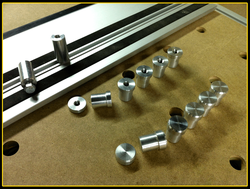

Passade även på att få tillverkat lite nya "dogs" i aluminium till arbetsbordet :cool:
Finns intresse så kan jag få tillverkat fler, PM´a i så fall...

Jag kan meddela att festools tvingar inte passar i de profiler som Motedi kallar B-type slot 8. Däremot passar de utmärkt i I-type slot 8. Fråga mig inte hur jag vet... ;)

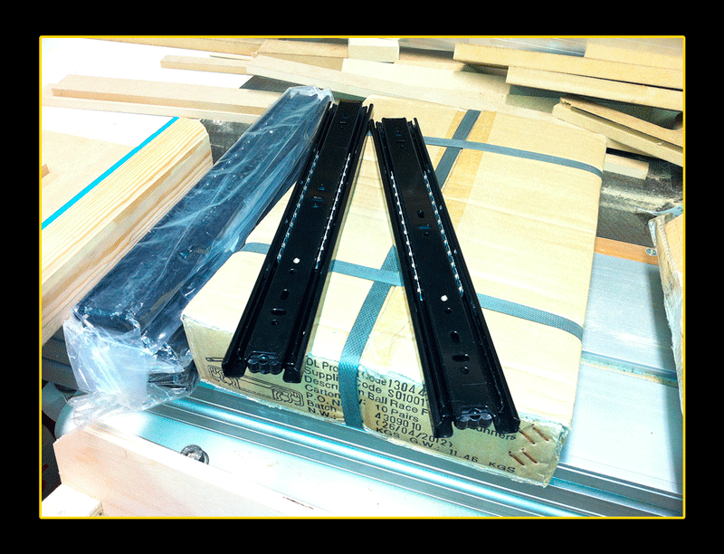

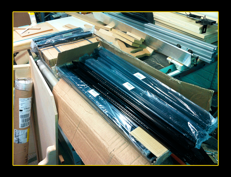

Då har äntligen en laddning expansionbeslag anlänt! Black Ninja Style, *hiiayyay*
Så nu jefflar ska det byggas lådor :thumbup:
corre
Var köpte du beslagen?
