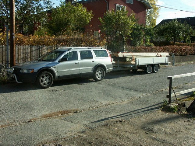

Tillverkare: Anssems
Modell: PSX 3000-325
Typ: Bromsad, Boggie
Flak: Högbyggd, 65 cm lasttröskel
Segment: Proffs aller glad amatör
Totalvikt: 3000kg
Lastvikt: 2500kg
Flakmått: 325*178 cm (invändigt)
Material: Galvad, svetsat, axlar och dragannordning från ALKO. Lämmar i aluminium. C-däck
Surrningsfästen: 8st på flaket (750kg last), 4 utvändigt på ramen (400kg last), på nyare PSX sitter det också öglor på bakre hörnpinnarna som tål 1000kg styck).
Tipp: Nej
Lämmar: Fällbara runt om (pekar då rakt ner), hörnstolpar kan tas bort.
Äger: Ja
Fördelar: Högbyggt släp lastas enkelt med truck från sidan. Låg tjänstevikt. Hög lastvikt = tar utan problem 2 pallar marksten. ALKO axlar, bromsar och drag => kvalitet och lätt att få tag i reservdelar. Kraftigt stödhjul som fälls upp automatiskt när man vevar, hanterar maxlast på flaket utan problem. Hela släpet upplevs som överdimensionerat för lastvikten. Kommer med stoppklossar med fäste bakom skärmarna. 13-polig kontakt. Kräver BE
Nackdelar: 12/13" hjul är lite knepigt att hitta dubbade vinterdäck till.
Länk: http://www.anssems.org/PDF/Anssems_PSX_ENG.pdf
Ca-pris: ca 26 000 ex moms (egen import från Tyskland)
Kompletterad med stötdämpare, stödben, lastramper och kapell.
