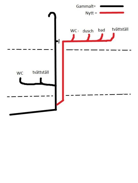

Har dragit ny stam från badrummet på ovanvåningen ner i källaren där den ska ansluta till gamla stammen. Har ingen avluftning på den nya, då rörmockaren menade att det har du ju på den gamla stammen. Och det har jag ju...Men det känns ändå inte rätt. Toaletten på nedervåningen är fortfarande ansluten till gamla stammen så det är ju inget problem. Men hur fungerar avluftningen när den går som en separat "skorsten" från källaren och ut på taket?

Jag skulle nog ansträngt mig att ordna en avluftning.Björn_Nilsson skrev:Har dragit ny stam från badrummet på ovanvåningen ner i källaren där den ska ansluta till gamla stammen. Har ingen avluftning på den nya, då rörmockaren menade att det har du ju på den gamla stammen. Och det har jag ju...Men det känns ändå inte rätt. Toaletten på nedervåningen är fortfarande ansluten till gamla stammen så det är ju inget problem. Men hur fungerar avluftningen när den går som en separat "skorsten" från källaren och ut på taket?

Och absolut inte vågat chansa utan att ha en reservplan B att ta till. Dvs att det åtminstone går att sätta en vakuumventil ifall det skiter sig.
Jag är inte VVS'are men som din skiss ser ut antar jag är typexemplet på när en avluftning behövs (på den nya grenen). Vid spolning kan det bli undertryck som tömmer vattenlåsen "bakom" toastolen. Och där kan ju knappast den befintliga avluftningen göra nytta.
Men jag är nästan noll VVS-kunnig i det stora hela, så givetvis kan jag ha fel. :blushing:
Det är det vertikala fallet på den nya stammen som blir ett problem. Det är där som sugeffekten startar, och det är där som avluftningen skall vara.
Om du inte kan gå in med de nya rören horisontellt till den gamla stammen på grund av inmurning osv, kan du kanske ansluta avluftningen till den gamla stammen uppe på vinden? (Bild1)
Om inte detta går är den bästa placeringen av en ventil som på bild 2.

Som ni ser är det omöjligt (nåja...) att ansluta till gamla stammen. Det är lika svårt att dra upp någon del av det nya avloppet på vinden, då golvet är gjutet och mattan satt och väggarna är påbörjade. Badrummet är helt färdigt om någon vecka...
Då två VVS-firmor vid tre tillfällen har sagt till mig att inte oroa mig, hoppas jag att den nuvarande hjälper mig om problem uppstår. Vi får väl se om nån vecka. Men det känns som om det kommer att sörpla.
