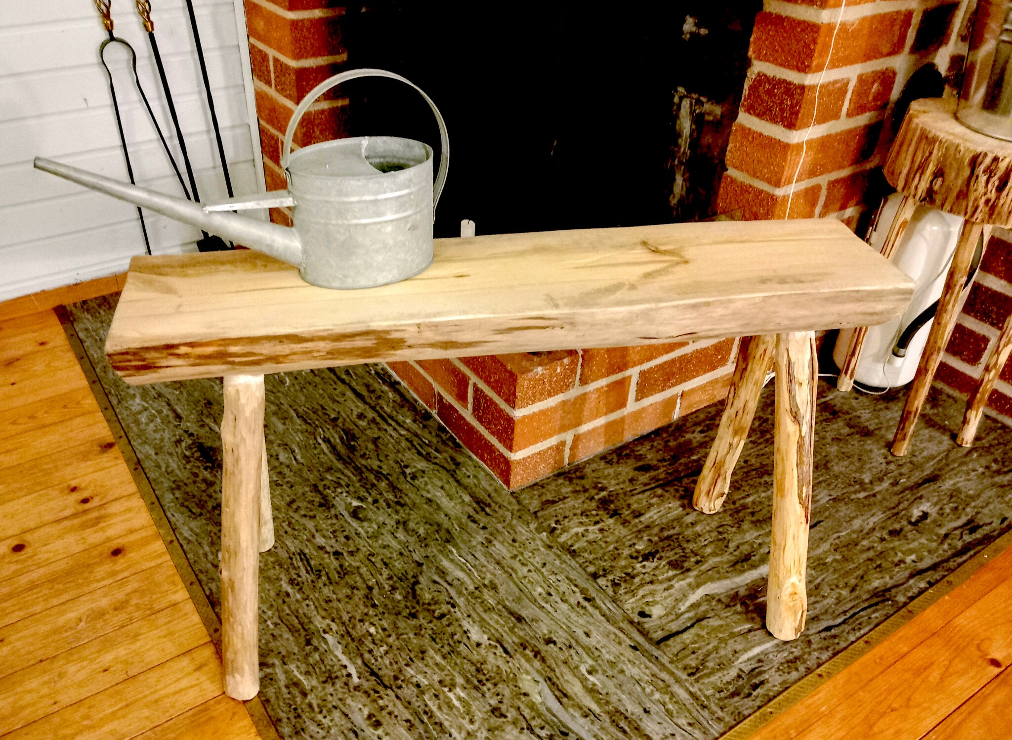

Bänk av Träbänk av asp med en metallvattenkanna ovanpå, placerad i ett rum med tegelvägg och trägolv.
asp som jag vill ytbehandla på något sätt. Bets eller olja och lack kanske? Vill at den ska gå att använda både ute och inne. Har flera som är obehandlade eller bara oljade men är sugen på att ge den här lite färg! Förslag?

Vanligt te borde ge en lagom färg.

Det var en för mej helt ny tanke :)
Jag tänker sånna pallar var vanliga för ett par hundra år sen och då var det nog mest växtfärger som stod till buds för de flesta av allmogen, rött te, lök kaffe, rödbeta, eklöv och granbarr borde oxå fungera om du vill experimentera.

Ja, det är intressant! Ser en risk att sådan infärgning färgar av sig dock, och inte är stabil mot väta. Funderar också över att använda något som i viss mån skyddar träet mot åldrande.
Jag gissar att de inte ytbehandlades om de inte fick ett lager tjära när något annat tjärades. Tjära var dyrt så om man hade lite över/smutsiga penslar gick man troligen runt i prioritetingsordning.

Vad är benen gjorda av?

Så var det nog! Här (Strömsö) blandas den gamla tekniken med ny: https://yle.fi/a/7-899563 Ganska snyggt tycker jag! Men vill nog inte ha täckande färg.

Sälg

Jag tror du får välja nått röttåligare (som en) om du ska ha bänken utomhus..

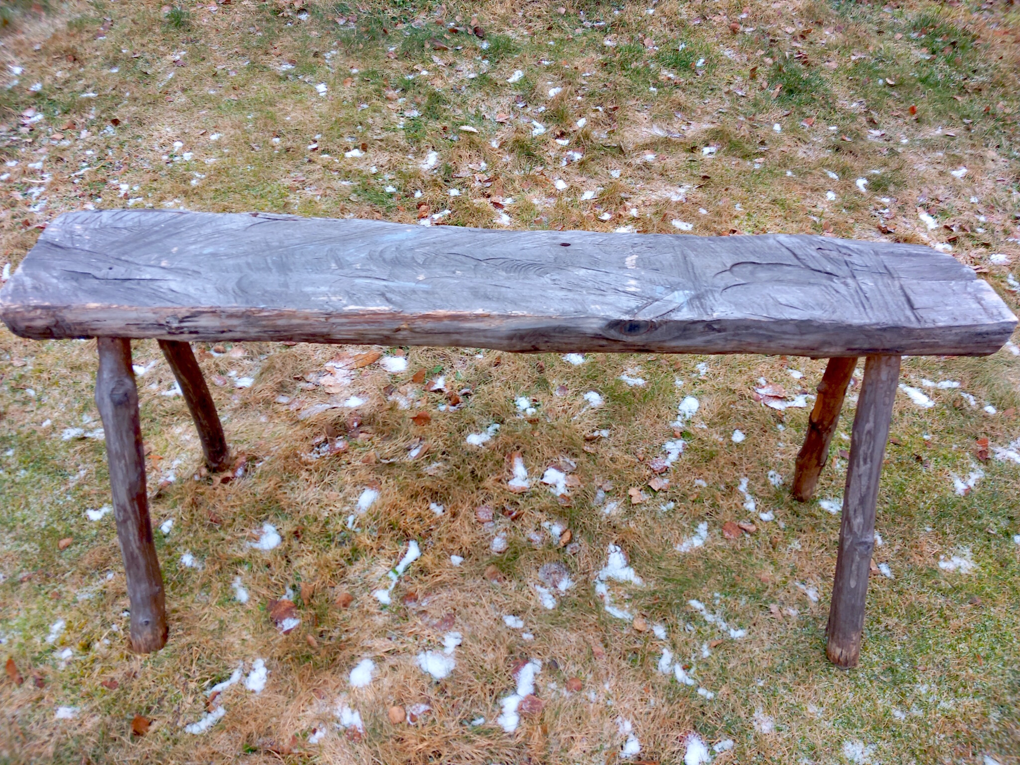

Ja, inser det inte är idealiskt. Får väl byta ben vartefter de tar slut. Den här har stått ute två år och är stabil. Duttat tjära på ändräet. Sliten träbänk med fyra ben på gräsmatta, lätt täckt av snö. Bänken är stabil, har stått ute i två år och ändträet är behandlat med tjära.

Mjölkfärg och sen linolja på?
Blir inte super för att hålla utomhus men snyggt :)

Min mor har en liknande i oljad ek som nu stått ute på betongplattor i åtminstone 20 år

Albark i lut som får dra ett tag och sedan fixera med kokt linolja ovanpå.

Tack, kollar på det!
