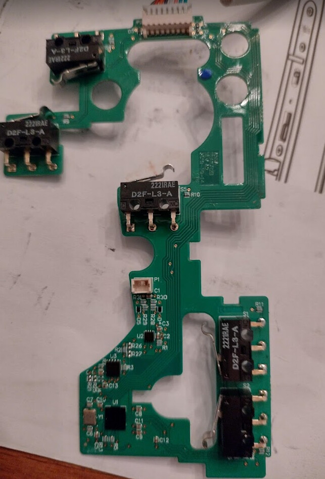

Fick montera ner L3 låset i sommarstugan då det inte gick att låsa vid -25 grader. Har det nu på köksbordet med hopkopplad ytterdel/låskista/innerdel men låset vägrar att hoppa igång igen. Får meddelande "välkommen till yales digitala värld" men endast ringklockan fungerar sporadiskt, ingen anna funkon fungerar. Har låtit låset varit ca 3 timmar men det hoppar inte igång, även testa NFC och BLE men nada. Nu försöker jag göra fabriksåterställning men möts av meddelande att "återställning är blockerat, öppna dörren". Har testat alla varianter med olika lägen på låskistan (låst/öppen/intryckt ryttare etc.). Har kollat kontakterna men inga stift är sneda. Nån som har tips? Kanske någon vet vilken signal som indikerar öppen dörr i kablaget så jag kan kortsluta ut den?

Öppnade upp låshuset för att komma åt eventuella givare. Garantin har ju precis gått ut så nu spelare det ingen roll, känns lite som att de med flit bara har 2 års garanti...
Sitter fem microswitchar och dessa är kopplade till microcontroller U1 vilket tyder på att det går en databuss över kablaget från låshuset till innerdelen. Jag har nu testat många kombinationer på switcharna (2^5) för att komma till en fabriksreset som inte blir blockerad på grund av att låset tror att dörren är stängd men har hittills inte hittat någon sådan kombination. Jag noterade dock att låset ger samma felmeddelande om blockerad fabriksåterställning även om kabeln till låshuset inte sitter i. Inte riktigt genomtänkt mjukvara i sådant fall om den tror att den är kopplad till sensorn/låshuset fortfarande.
När jag tittar på kortet och ledningsbanorna så gissar jag att det går SPI via kablaget men att styrningen till låsmotorn går separat. Det finns gott om testpunker så skulle nog kunna koppla in oscilloskopet och se om kortet kommunicerar vid strömsättning av låset.
