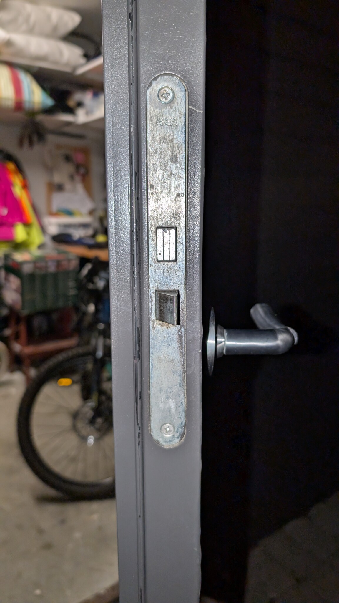

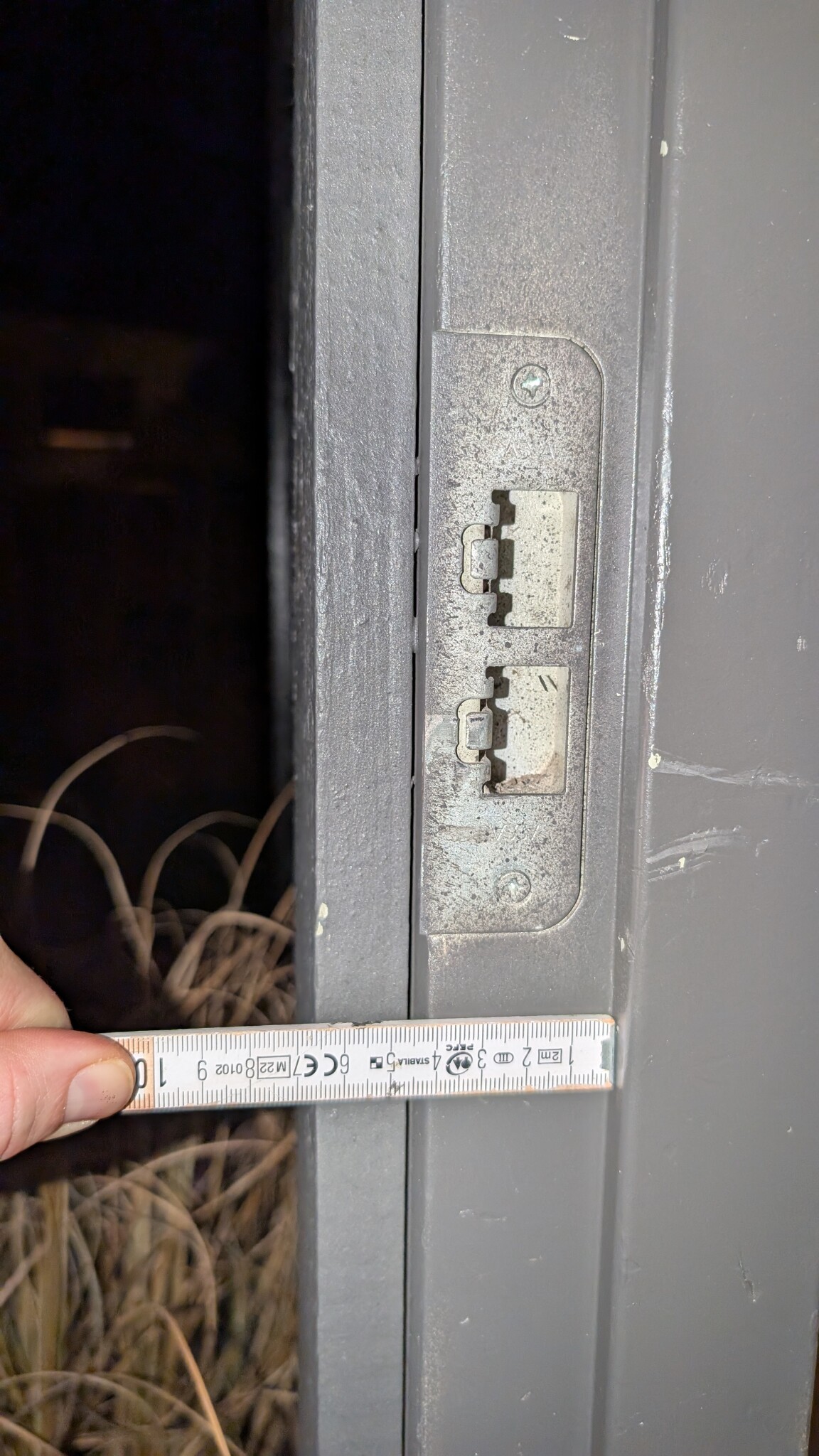

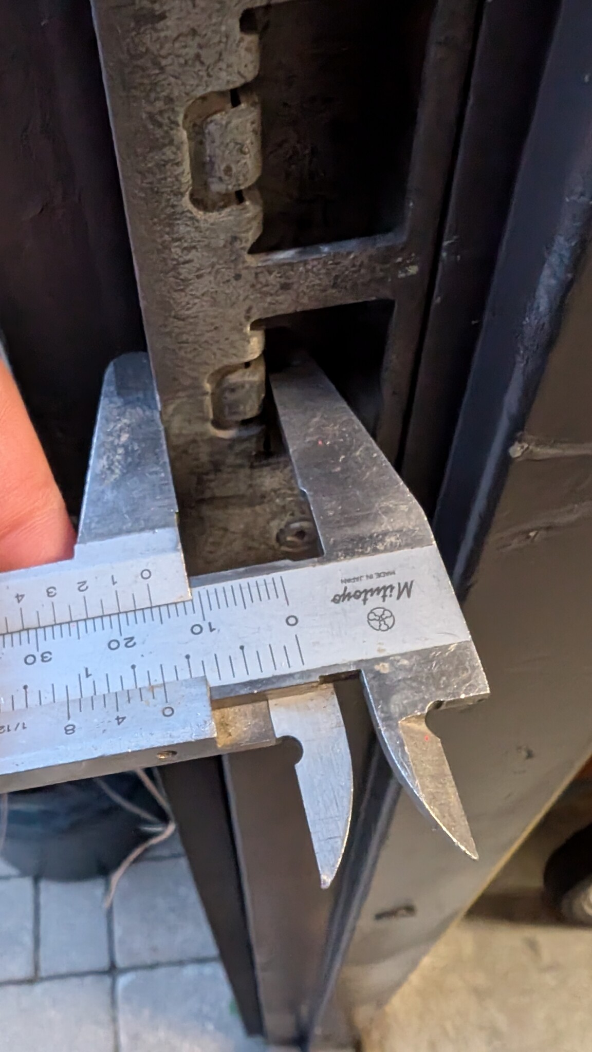

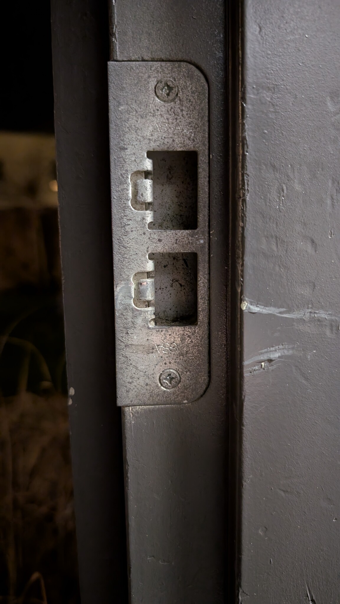

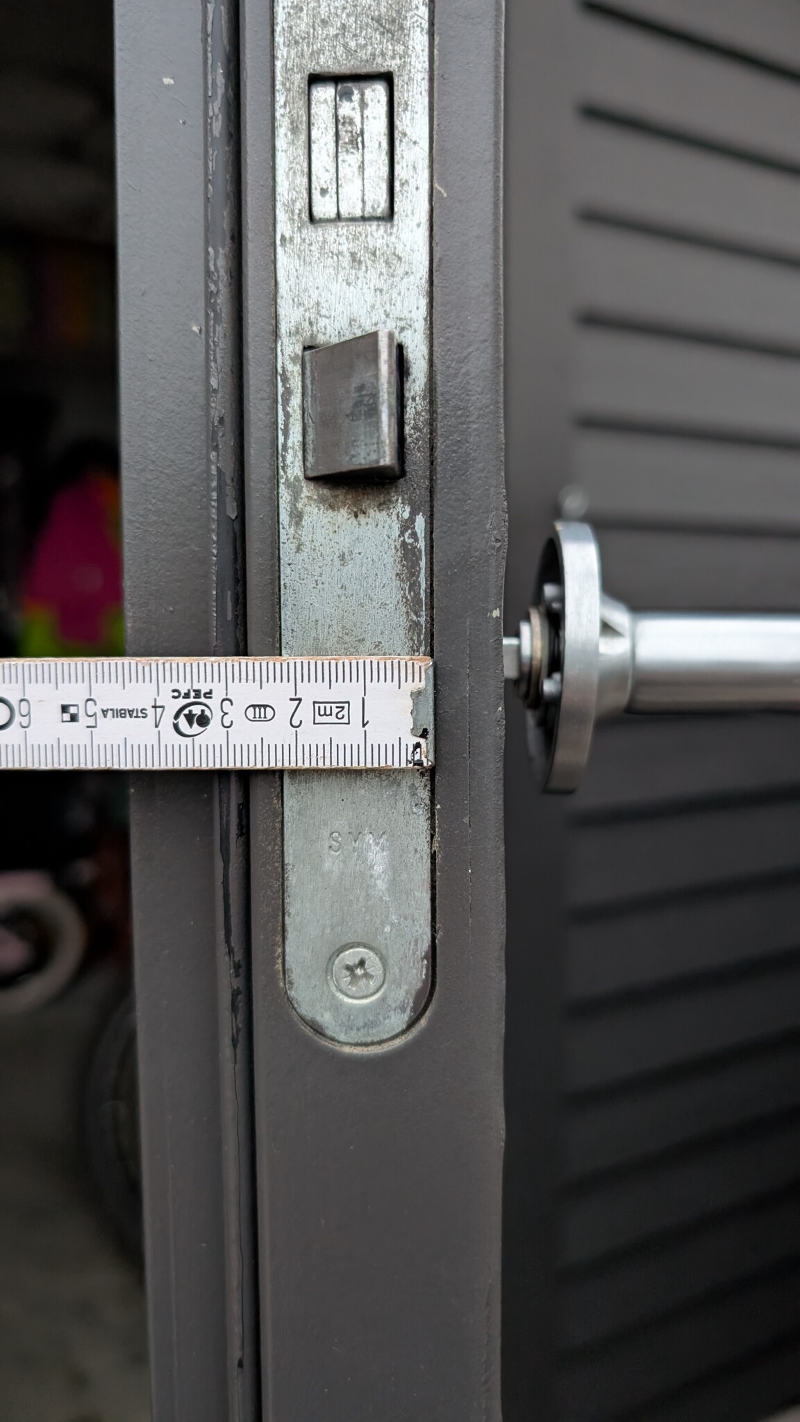

Har sen tidigare Yale Doorman Classic i huset och vill även sätta in i förrådet. Insåg att slutblecket inte passar och att jag måste fräsa ur för att det ska plats och därtill är dörrkarmen smalare än de vi har i huset (tror dock att slutblecket får plats).
Läst runt på forumet och sett flera exempel där Yale Doorman satts in i förråd och andra dörrar där slutblecket inte passade. Men innan jag går på dörrkarmen ber jag om råd och hjälp. Hoppas att @123abc även kan hjälpa mig?
Ber om ursäkt för något mörka bilder. Tog dem nu på kvällen (kan bifoga nya i dagsljus om det behövs).

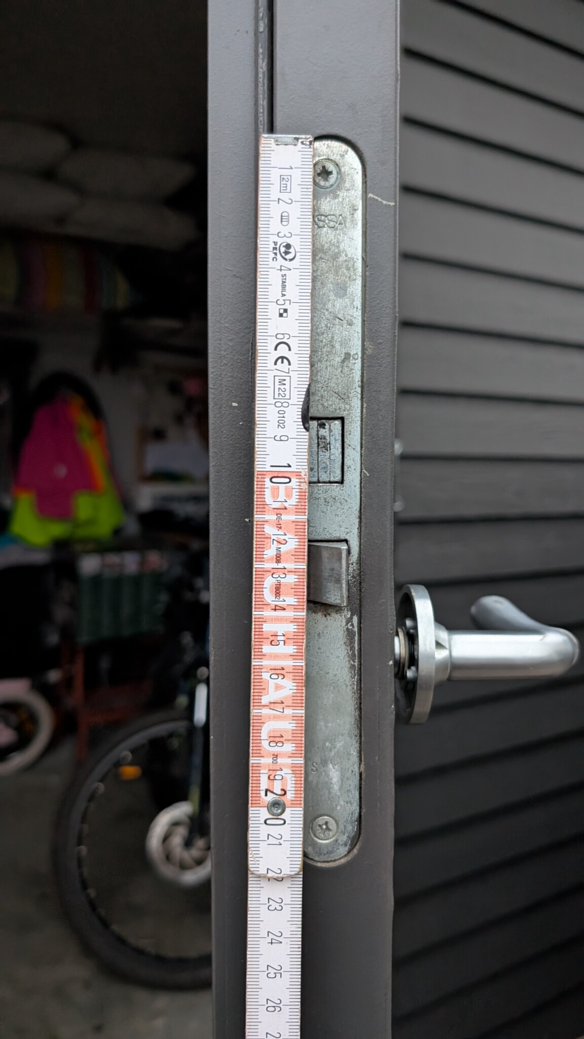

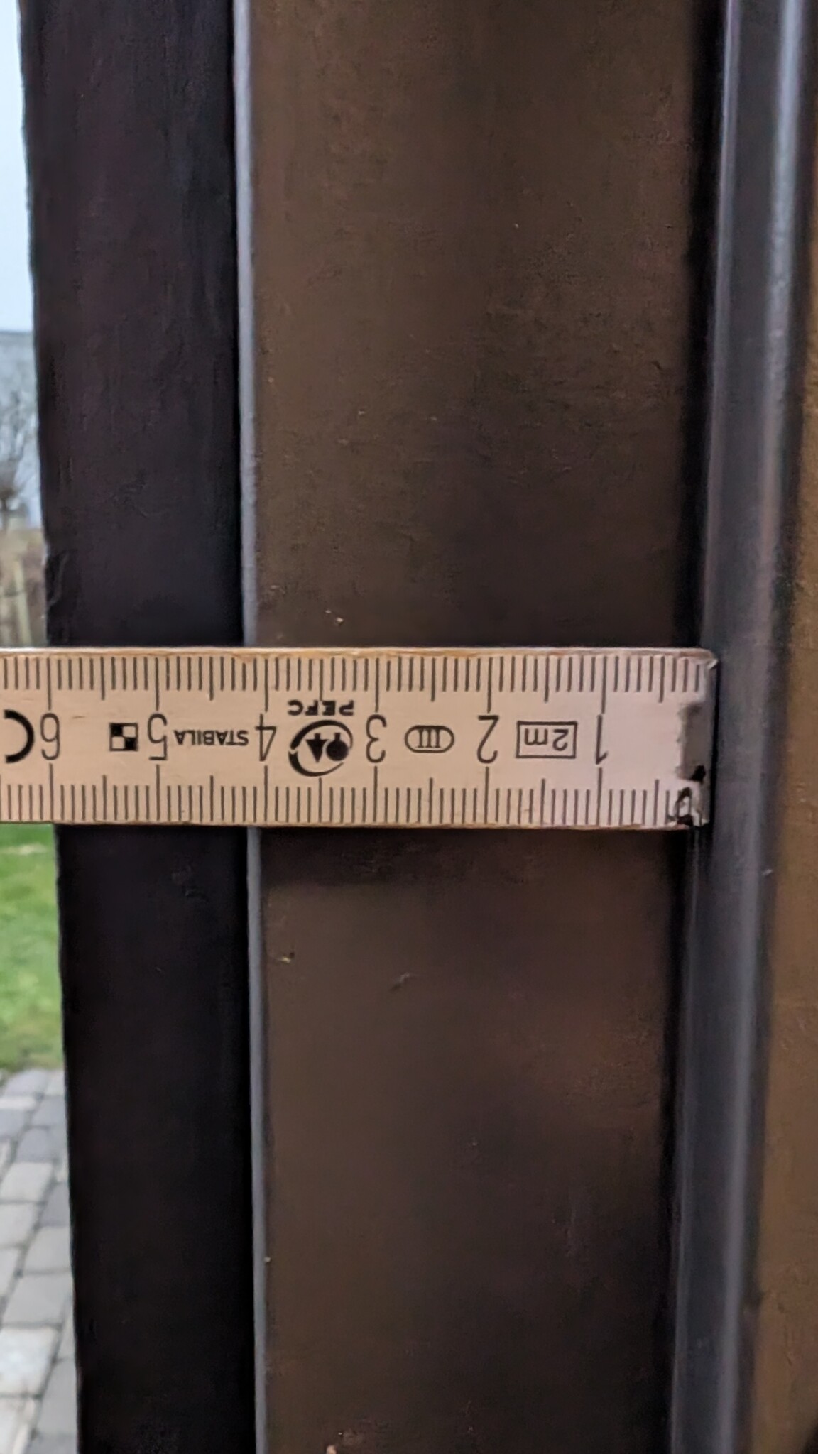

Här kommer några bilder, men plösmåttet är ~16 mm1 123abc skrev:
Om det behövs fler bilder eller fler mått ordnar jag det.
Någon annan som gjort samma "operation" som kan hjälpa mig i rätt riktning? Kommer det att gå eller bör jag titta efter en annan lösning?

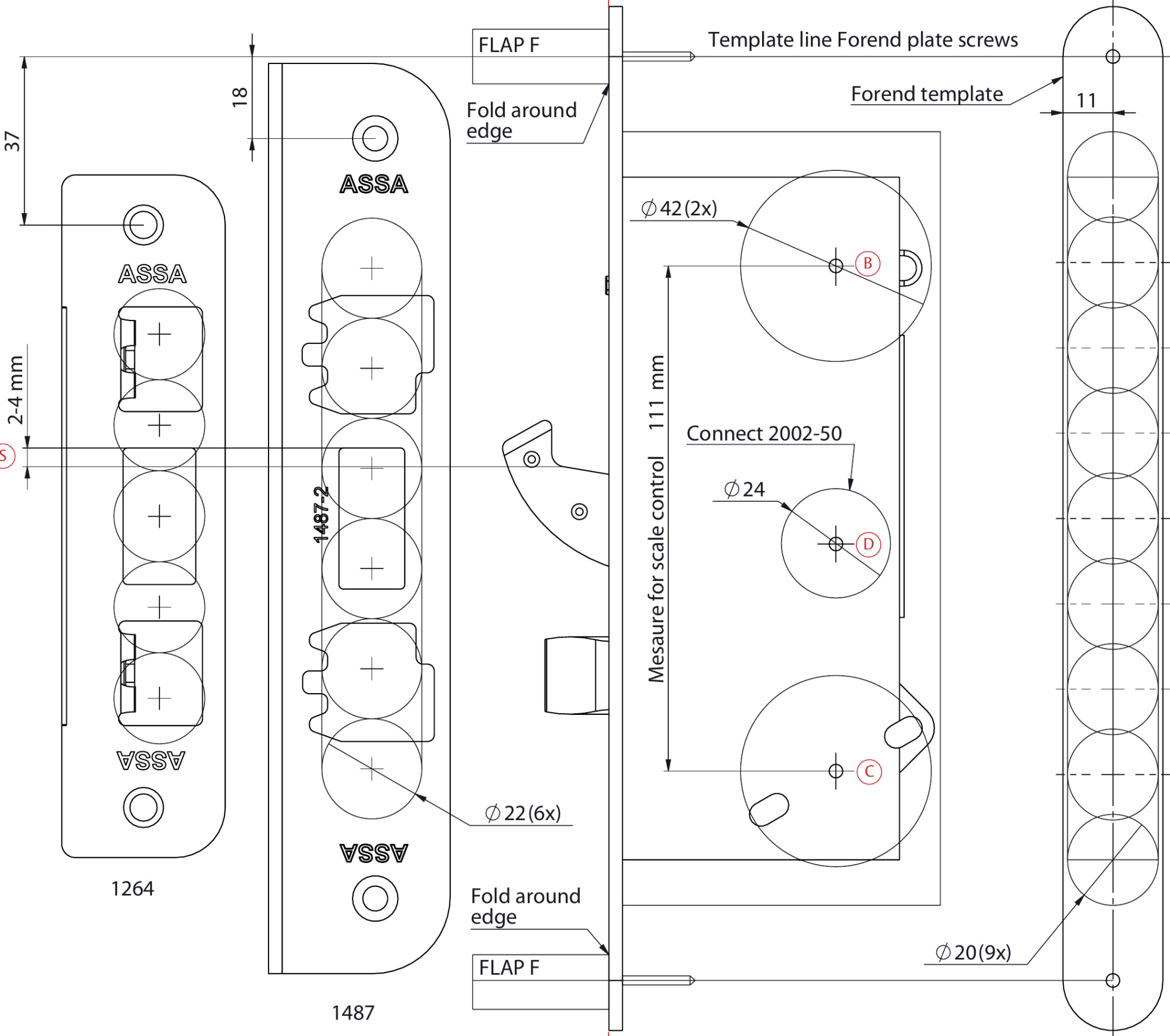

Okej! Då kör jag på ett 1487-2.
