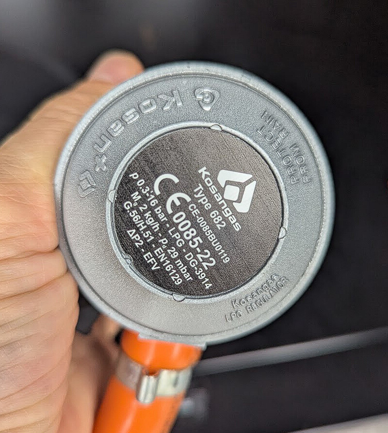

Har nu tagit steget att gå från kolgrill till gasol!
Så efter att ha hämtat upp min första gasolgrill så är jag inte riktigt med på hur koppling mellan medföljande regulator och gasolflaska ska gå till.
Har jag fått en amerikansk regulator? Går den så fall använda på någon typ av flaska här i Sverige, eller är den medföljande regulatorn bara att slänga?
Med tanke på hur många weber gasolgrillar det finns ute på de svenska altanerna kan jag inte vara ensam om det här.
Gasolregulator av märket Kosangas med en orange slang.
Med vänliga hälsningar Thomas
Verkar vara en konverterings-regulator för att koppla in små grillar till större gasolflaskor 5-10kg…🤔
Vad har du för Grill?
Vart köptes den?
Vad säger manualen?
Regulatorn passar en H11 flaska.
Används i Norge, Spanien, Finland och Danmark.

Jag köpte den på Elgiganten i Göteborg, men stod som ett visningsexemplar. Saknade manual då den var monterad.

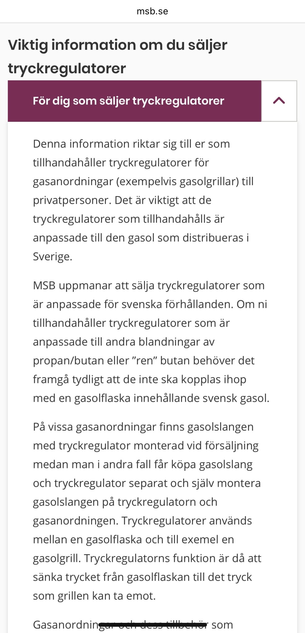

Hej, sjukt skumt, kan inte vara standard att ha den här i sverige..
Nu när jag ser på baksidan så står det DK/FI/NO..
Jag skulle kontaktat butiken och hänvisa till MSB hemsida.
Skärmbild av MSB:s hemsida med rubriken för viktig information om försäljning av tryckregulatorer för gasanordningar.
Bjober och 1 till
