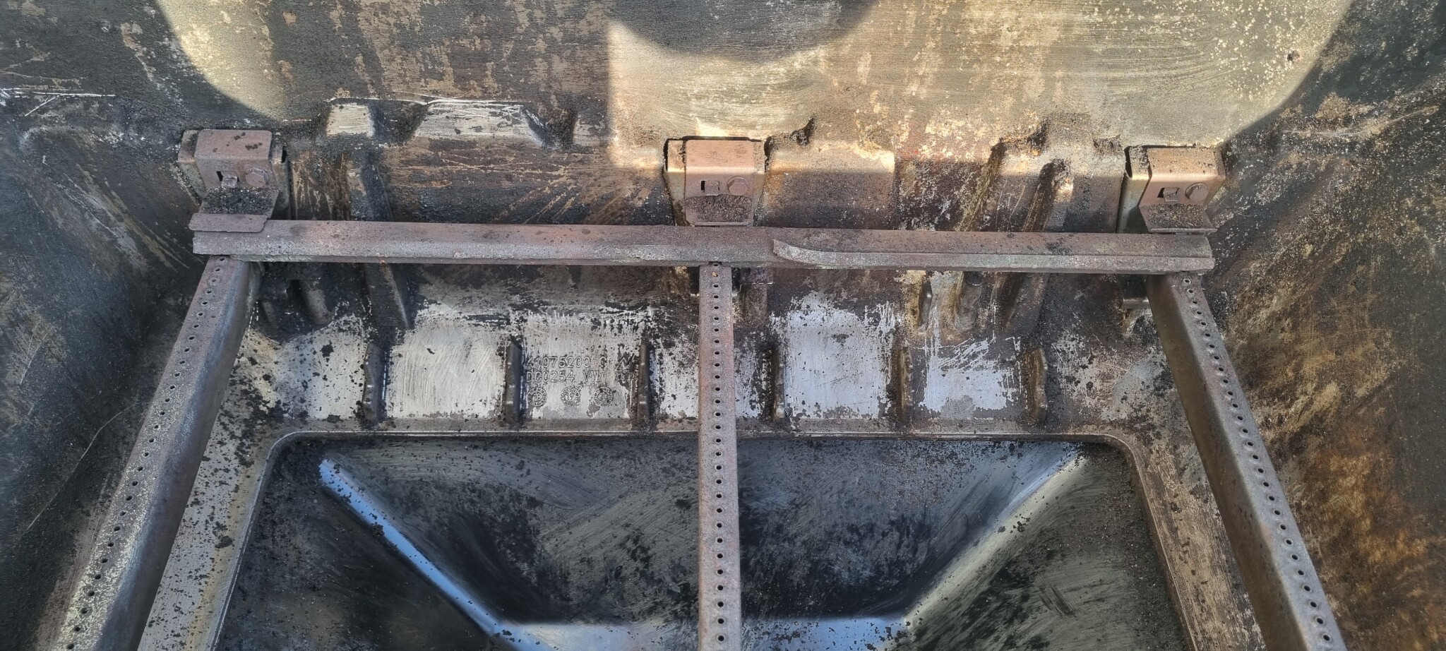

Har en Weber (gasolgrill) Genesis II E-310 (inköpt våren 2020) och som nu inte tänder! ;-(
Det är ju en elektrisk tändare som inte längre "klickar" när jag trycker in "tänd-knappen", och ja jag har testat att byta batteri.
Jag testade även att tända grillen manuellt med en tändare, så det funkade - så det verkar vara något med det elektriska tändningen.
Någon som råkat ut för liknande?
Ser även nu när jag försökte göra ren grillen att en metall-list som går tvärs över de tre brännarna (mot bakväggen av grillen) har ärgat (bränts) sönder så den metall-listen har släppt.
Jag förstår dock inte riktigt hur det skulle kunna ha att göra med att den elektriska tändningen inte "klickar igång"?
Men brännarna kanske jag ändå (också) måste byta.
Någon som har erfarenhet att renovera upp en 4 år gammal Weber (gasolgrill) Genesis II E-310, är det värt det?

Är väl denna sats du ska ha? https://www.toolab.se/weber-66354-tandarsats-genesis-ii-310315

Prova att göra rent kontaktblecken i batteriutrymmet. De kan ju ha ärgat eller så.M Makusi skrev:Hej!

Den del som jag ser är sönder-ärgad och nu lossnat är den tvärgående metall-list som går mellan de tre brännarna.
Se bild.
Den listen är definitivt trasig, lös och gått av (ärgat sönder) i fästena.
Men om det nu har något att göra med den elektriska tändningen inte "klickar" igång (fast jag bytt batteri och försökt att kolla kablage), det ska jag låta vara osagt - ifall det är två olika fel.
Det står "10 års garanti" på grillen, men visst - den är "flitigt" använd, så visst är det ju slitage på den.
Men jag får väl försöka att kontakta Weber och se vad de säger.
En helt ny likadan grill kostar ju typ 10 000:-, så lite synd att ev. behöva skrota denna och köpa en ny efter bara 4 år.
Så hoppas verkligen att det är värt att kunna antingen få på garanti eller iallafall att renovera denna.

Den 10 åriga garantin täcker inte allt men en del.
Tror inte "listen" på bilden har något med tändningen att göra.
Lugn nu. Min Genesis S-330 från 2011 har jag garantibytt delar + bytt vissa delar själv. Senast bytte jag ut brännarna efter 12 år som rostat sönder trots rf stål i brännarna. Det är tuff miljö inne i grillen.M Makusi skrev:Den del som jag ser är sönder-ärgad och nu lossnat är den tvärgående metall-list som går mellan de tre brännarna.

En stor fördel med Weber är att det finns gott om reservdelar även till äldre grillar. Det är ju ingen rocket science att byta delar så det är bara att köra på! ☺️
Brännarna är nog som sagt bara att byta hela kittet, men undrar ifall den där bakre metal-listen som fästena gått sönder på ingår i hela brännar-kittet?
Angående tändaren, är det någon som vet ifall det går att mäta sig till ifall det är någon elektrisk komponent som är trasig på tändar-enheten, eller om det bara är att isåfall byta hela "tändar-satsen"?
Ser ju att man kan ju även byta de där "Flavorizer bars" (de där "metall-bågarna" som ligger ovanpå brännarna och lågan), de är ju med tiden också ganska slitna.

Brännarna funkar nog förhoppningsvis, det är den där metall-listen som syns på bilden (horisontellt) längst bak över brännarna, som har släppt i fästena.FredrikR skrev:
Men det kanske går att få tag på endast själva den metall-listen?
Jag tänkte mest ifall det ingick i hela "brännar-kittet" så man var tvungen köpa "allt", men förhoppningsvis kanske bara den listen finns?
Har listen någon funktion?M Makusi skrev:Brännarna funkar nog förhoppningsvis, det är den där metall-listen som syns på bilden (horisontellt) längst bak över brännarna, som har släppt i fästena.
