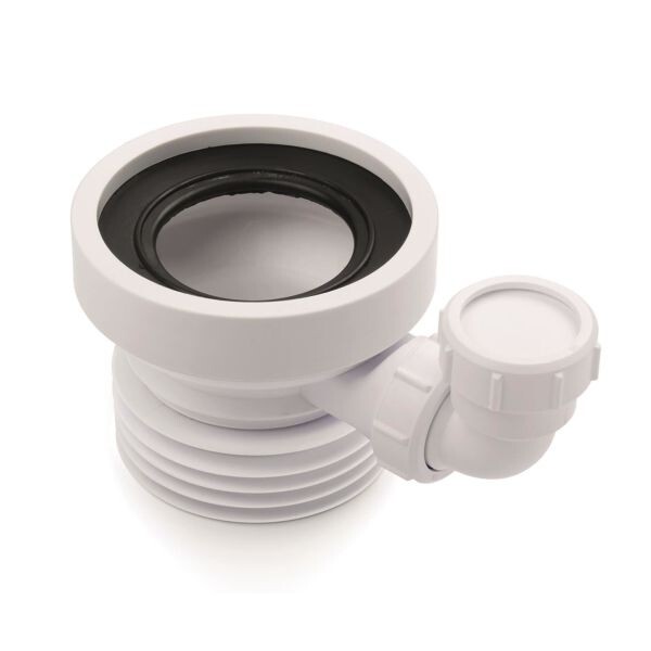

Har en gammal bod på tomten som jag har gjort ett hål i golvet och dragit upp 110 rör kopplat till avloppet. Kommer sova i den när jag har jobbat natt så jag kan sova ifred.
Kan vara trevligt att kunna gå på toa utan att behöva gå in i huset.
Har 2 frågor..
1
Är 30cm mellan Boden och marken den står på klossar. Hur skall jag isolera röret ? Och hur lång ner i marken behöver jag isolera.
2
Passar alla toaletter sen sådan toalett manschett?
https://www.jafo.eu/productvariation/3106664
Vore bra att koppla in handfatet på toalett manschetten. Tänkte om man måste ha en speciell wc stol . Eller vilken ny Gustaf eller liknande passar .
  • Toalettmanschett med sidoutlopp i plast, vit och svart design, för anslutning av avlopp och handfat till toalett.
I vertikala avloppsrör står det inget som kan frysa så avloppet behöver du inte isolera
Om du ska ha vatten kan det ju vara ide att dra ett isolerat schakt från tjälfritt djup och i detta dra en pemslang med värmekabel i.
