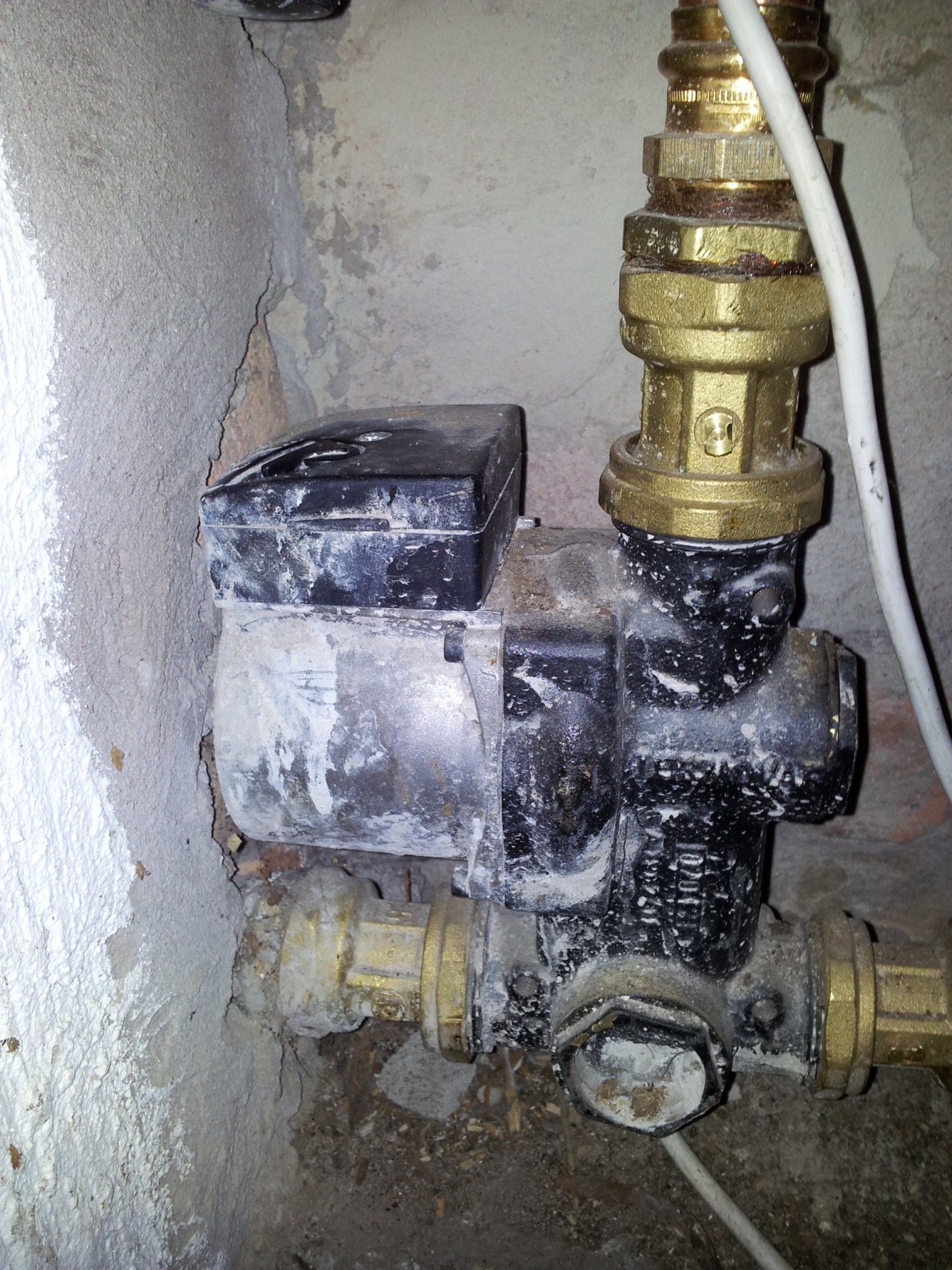

Så ser laddomaten ut, har ingen aning om vad det är för märke. Den vita dosan slår på strömmen eller börja lysa rött när man eldat i 10-15 min och sen slår den av när man laddat klart tanken och det har blivit 40 grader nere i tanken igen, alltså den slår inte ifrån laddomaten tror jag förens tempen i nedre delen av tanken har sjunkit till ca 40 grader efter eldning
Verkar vara en sådan här. http://www.acaso.se/Global/LK_Acaso/Monterings_bruksanvisningar/TERMOVARPKT_SE_200612.pdf
Laddomater brukar styras av rökgastemperaturen. dvs. det brukar sitta en känselkropp på rökröret som slår på laddomaten när man börjar elda och sedan när elden brunnit ut så slås den av. laddomaten ska bara gå då du eldar och laddar tanken, om den går hela tiden blir resultatet att den blandar runt vattnet i tanken och sabbar skiktningen i tanken.
Den surrar även efter att man slutat elda. Slutar inte förens tempen nere i tanken är 40 grader. Tempen är lika
ända uppe o nere i tanken ända ner till 60 grader. Sen sjunker tempen snabbare nere i tanken
