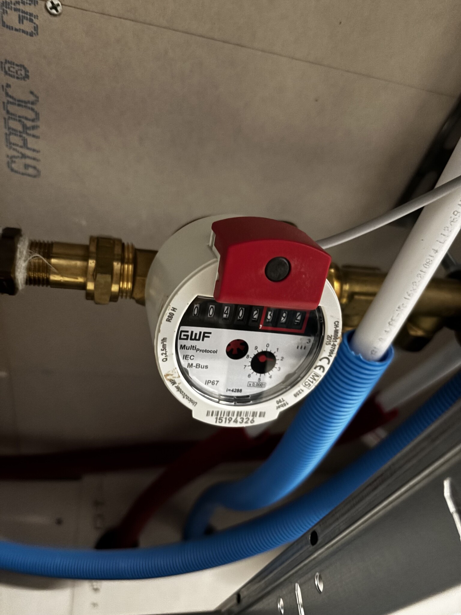

Vi debiteras inte individuellt för förbrukad värme eller varmvatten. Då mätaren också mäter in det konstanta VVC flödet så kan det förklara varför...
Omkoppling som ditt förslag hade jag gjort.
Då hade mätningen funkat också.
Det är inte alltid det är rätt kopplat. Ganska sällan faktiskt.

Så är det i min förening. Översta lägenheten i respektive hus är den som har VVC-vändningen. Övriga lägenheter har inte detta. Men så har vi inga huvudkranar in till lägenheten. Många har ballofixer för badrum och kök men inte alla.
KvackPack
Är felkopplat.
Dessutom så går VVC genom mätaren som påpekats. Ska man göra så måste man ha en mer avancerad energimätare med externa givare.
KvackPack och 1 till
Krilleman
Att föreningen ens kan lasta detta fenomen på dig är helt otroligt!
Du behöver stänga av VVC:n från källaren för att stänga av vattnet i din bostadsrätt.
Generalfel!

Mikael_L
Vari ligger felet.
Att det är felkopplat, felbyggt.
Dels går det inte att stänga av vattnet i lägenheten utan att sabba hela husets VVC (vad blir det om BR-innehavaren börjar renovera, men sen avbryter för ett halvårs jordenrunt-resa, ska hela huset vara utan VVC, tar lång tid för att få varmt vatten samt legionellarisk).
Och till detta så blir det totalgalet i energimätningen, den som äger denna BR kommer att dö av räkningen.

Huset och föreningen är 10 år gammal, så skulle nog inte säga att det är ett äldre bestånd.
Visst, det intressanta i fallet är att det instruerats i boendepärmen att "vid olycka så kan vattnet till lägenheten stängas av med ventilerna som sitter i lägenheten". Det är de två som bilden visar. En för kallvatten (som fungerar), en för varmvatten (som också fungerar, men vvcn matar fel håll).
Nu måste jag be om huvudnyckeln för att springa ned till källaren och stänga av vvcn för att det faktiskt ska sluta flöda, men det påverkar ju övriga lägenheter (vilket är tre andra).
En ytterliggare aspekt är ju att stadgarna säger att jag ansvarar för de vattenrör som tjänar min lägenhet. Borde det då inte falla i mitt ansvar (och rätt) att kunna bygga om, så att det blir rätt? Styrelsen tycker att min vattenventil var mitt ansvar att fixa. Då borde väl rimligen alla anslutningar efter det också vara det. Men nu är vvcn felkopplad, som sitter på förgreningen som faller under mitt ansvar?
Sen ja, det är en vattenmätare som mäter antalet kubik som passerat (tog bort tejpbiten som satt över mätaren)
  • Vattenmätare installerad på rör med blått och rött skyddsrör, märkt med "GWF Multiprotocol IEC M-Bus".

Jo, om man följer Säker vatten, vilket är det vanliga förfarandet vid byggen av lägenhetshus.
Paragraf 4.7.1​
Avstängningsventiler till lägenhet eller lokal​
Tappvattenledningar till en lägenhet eller lokal ska förses med avstängningsventiler så att vattnet till varje lägenhet eller lokal kan stängas av var för sig.
Avstängningsventiler ska placeras lätt åtkomligt.
I BBR står det lite luddigare i kap 8 paragraf 9
9 § Avstängningsventiler och armaturer för avtappning av tappvattensystemet
ska finnas i tillräcklig mängd med hänsyn till byggnadens användning
Oavsett vilket så är det i detta fall ett klart fall av bristande yrkesskicklighet.
Eftersom det inte sitter någon trimventil eller injusteringsventil på VVC-ledningen så gissar jag att TS lägenhet är den där VVC hämtas ifrån, alltså ligger längst bort/högst upp, och är ansluten endast här.
Ponera att man måste stänga vattnet i flera veckor pga renoveringsarbete. Då påverkar det även resterande lägenheter som ligger på samma stamledning.
Det hade varit så lätt att göra rätt från början. Det här är helt klart inte något som ligger på innehavaren av bostadsrätten.
Dessutom påverkar det vattenmätaren, så den snurrar konstant vilket gör att den inte går att använda för mätning av varmvatten till lgh
