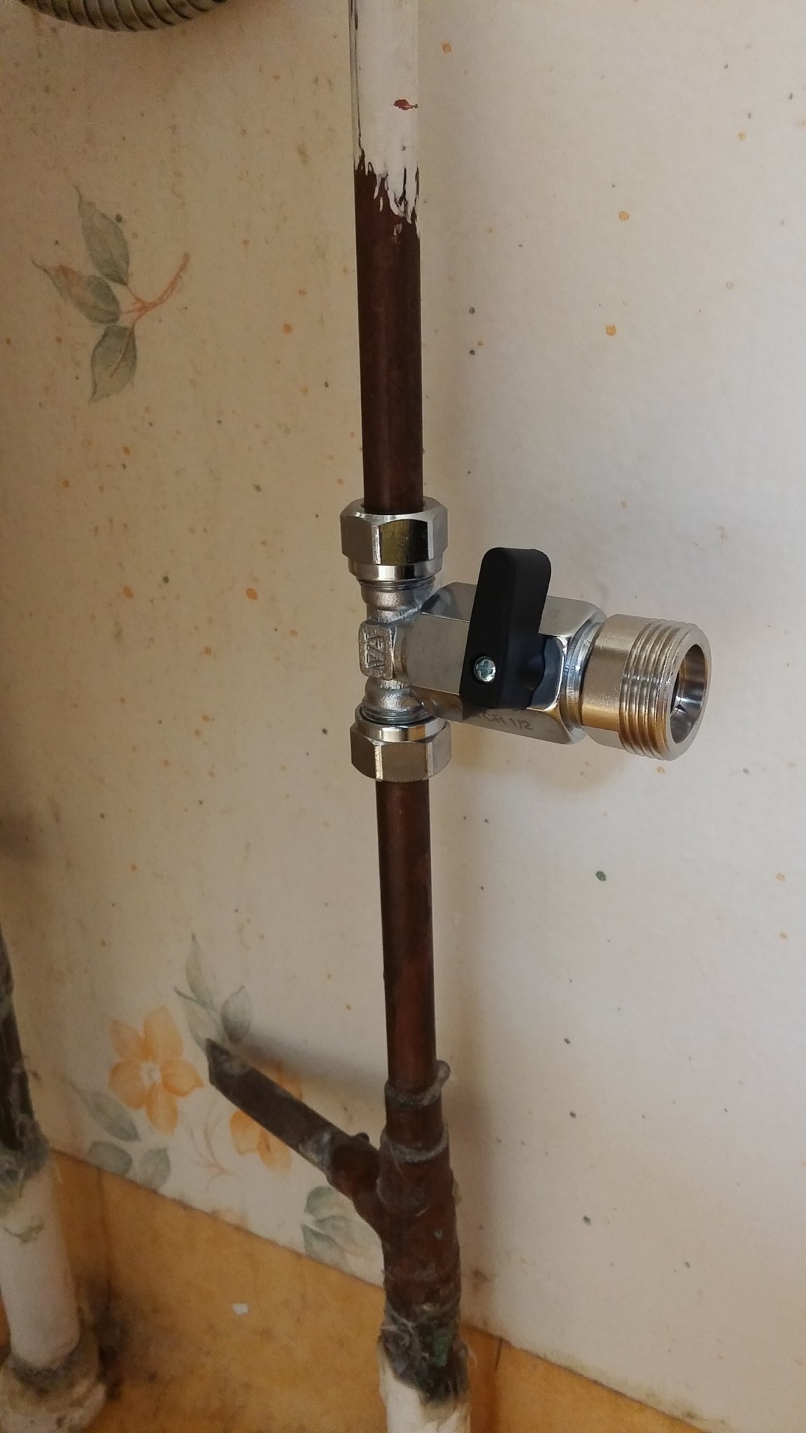

Jag tänkte flytta in tvättmaskinen i badrummet och behöver fixa vattenanslutningen. Det verkar vara ett lagom avgränsat jobb för att göra själv.
På badkarsblandarens rör sitter redan en gammal (klämrings-) t-koppling med en tillklämd rörstump. Dock pekar t:et snett in mot väggen, så min tanke är att man kan lossa lite på kopplingarna, vrida i rätt riktning och byta stumpen mot nytt rör bort mot avsedd plats.
Är det rimligt att tro att kopplingen går att lossa och vrida? Det är jobbigt att stå där om det bara sprutar. Badrummet ska ha (budget) renoverats -99 så antagligen har man kapat av rörstumparna och vridit kopplingarna då. Prylarna i sig är nog från -76 när huset byggdes.

Nu när jag tittar närmare så är det nog lött ja. Satt på jobb innan och fick för mig att jag hade klämkopplingar, visar sig att det egentligen är hoplödda grejer nu när jag tittar bskom badkaret. Får såga av röret och trä på en sådan där påskjutbar t-koppling.
