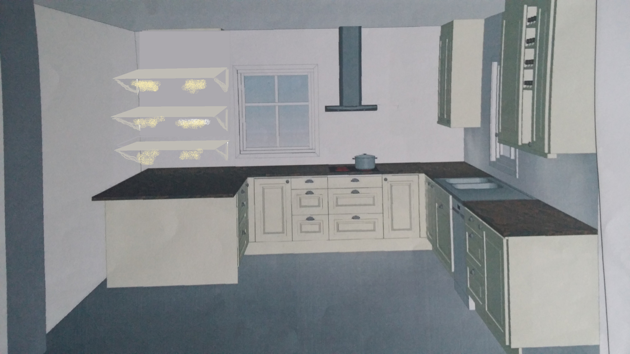

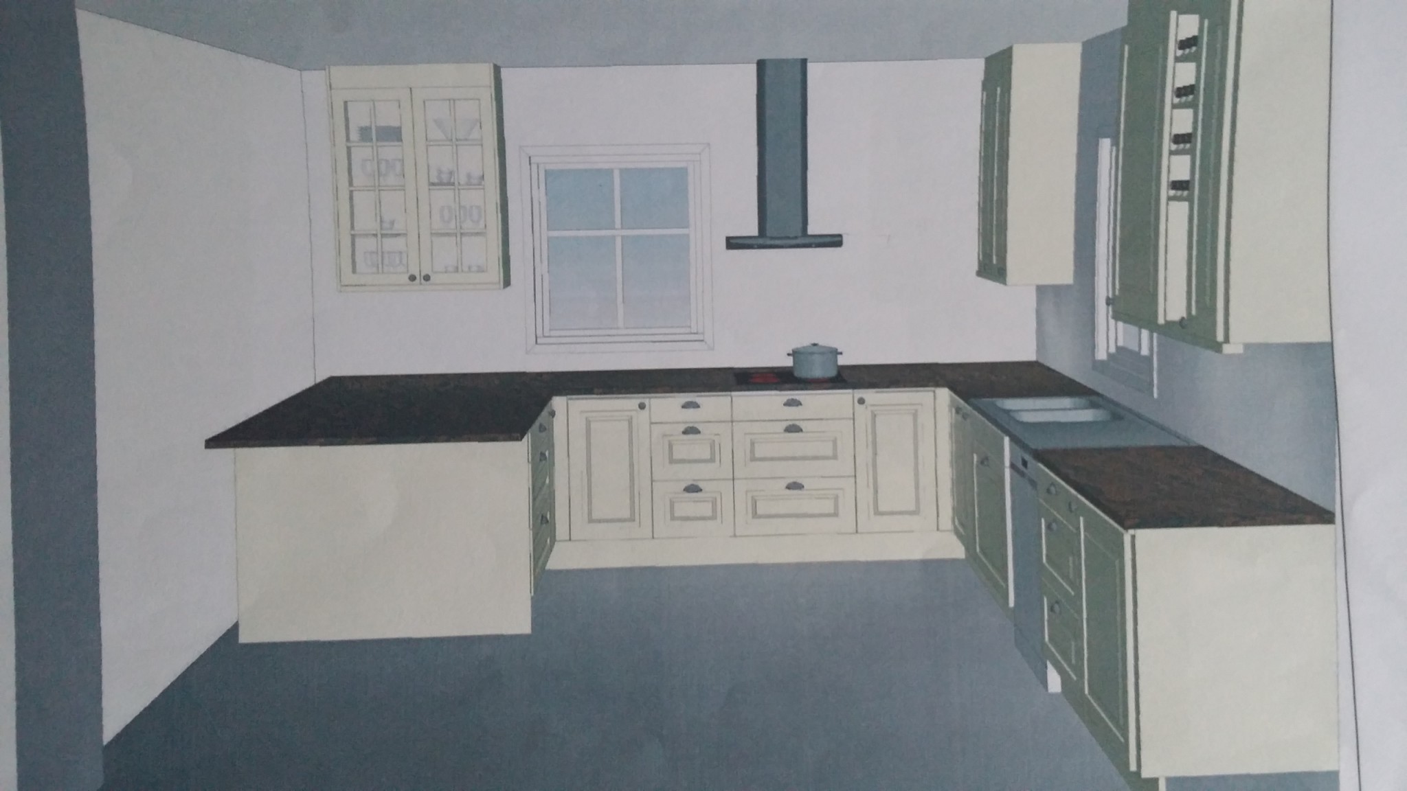

Har funderat över denna kökslösning ett tag, och kommer att ändra på en del saker. Byter ut 60-hällen mot en 80, och 60-fläkten mot en 90. Bänkskåp m. lådor (under hällen) byts ut mot ett 80 lådskåp. Till höger om det kommer det vara ett 20-skåp, antingen med utdragsfunktion eller som brickskåp. Båda hörnskåpen kommer att stå med kortsidan mot fläktväggen- inte längs med väggen, som på ritningen. Detta gör att det blir utrymme för ännu ett 80 lådskåp till vänster om spishällskåpet. Väggskåpen till höger kommer också att ändras lite; är dock ej helt färdigfunderat där än.
Men: vitrinskåpet till vänster.... ?? Det känns som att det kommer bli en smärre akrobatikövning att försöka lasta i och ur skåpet från högersidan. Kökshalvön kommer att bli 1,20 m. bred, och det är ju gränser för hur långa armar man har :x
Hur kan man lösa detta på ett bättre sätt?? Skåpet är 80 cm brett. Har funderat på om man kan byta ut det mot två 40-skåp i stället, så att man får gångjärnen i mitten på skåpet (höger-, resp. vänsterhängslad dörr). Det känns som att det blir mera praktiskt, men jag är osäker på om det blir lika snyggt...??
Ett annat alternativ är att krympa skåpet till 60 brett, och ha bara en dörr (högerhängslad).
Ett tredje alternativ är ju att hoppa vitrinskåpet helt och hållet. Men det kommer att kännas lite naket.. Behöver ju utrymmet till glas, vinglas och dylikt (matplatsen är till vänster om kökshalvön). För att inte tala om myspyset - tänkte ha glashyllor och lyse inuti
Kom gärna med input på detta

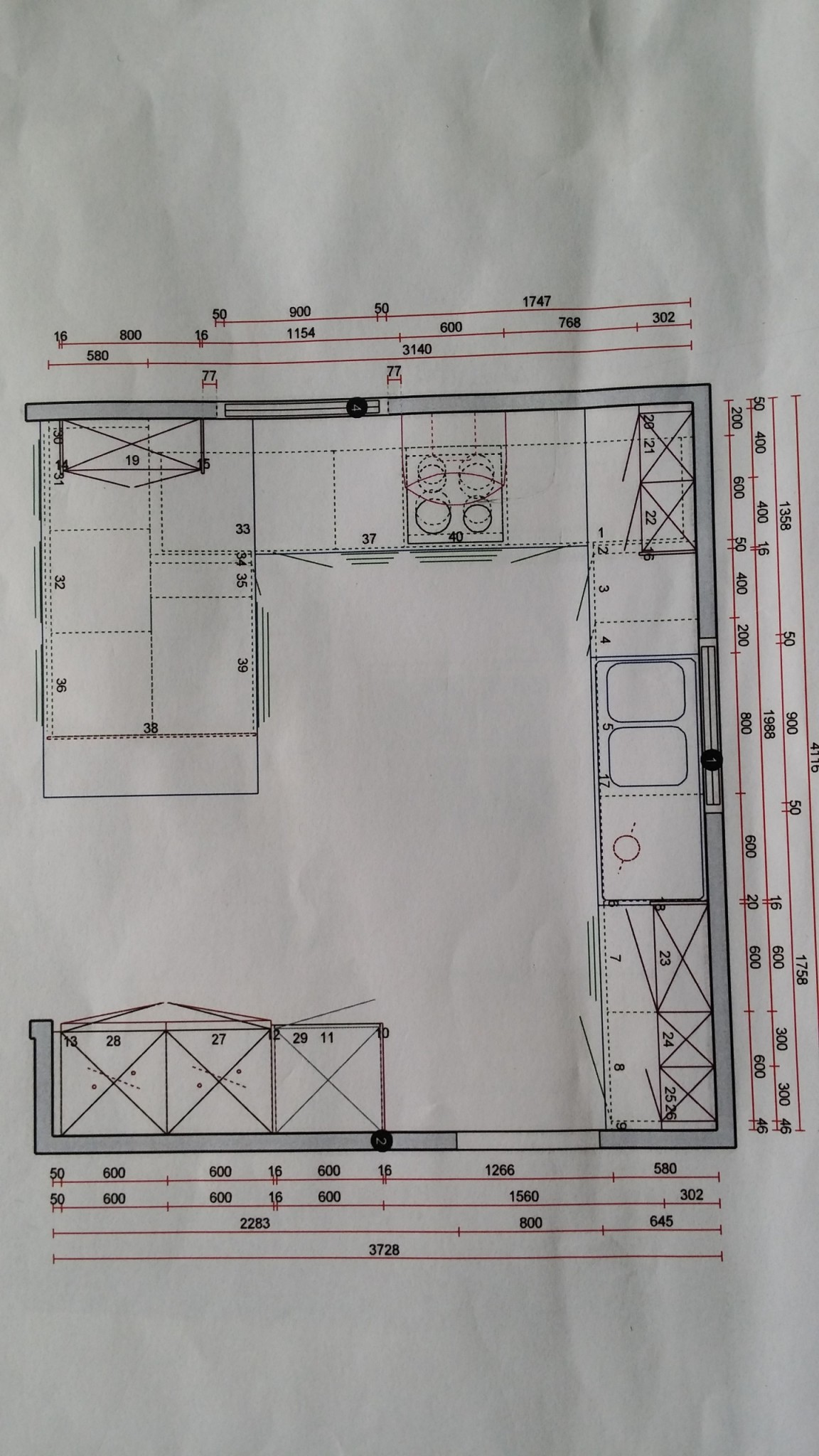

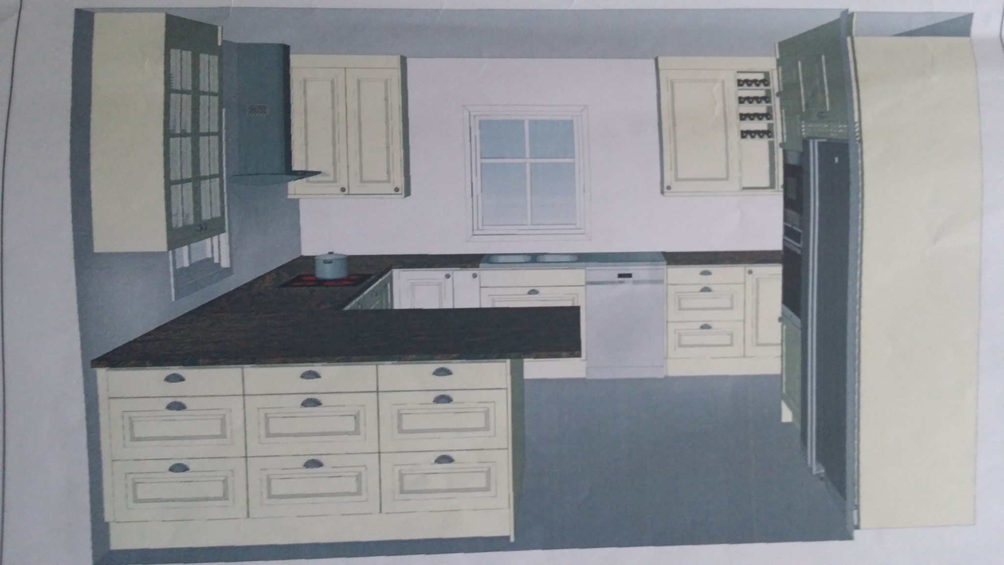

Här kommer lite fler ritningar från olika vinklar...

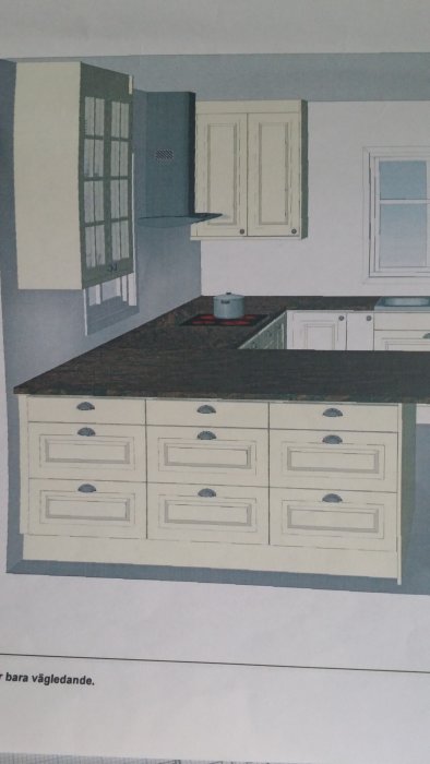

Vy från kök mot matplats (det ska INTE va nån vägg bakom kökshalvön, även om det ser så ut på ritningen!):

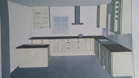

Vy från matplats mot kök:

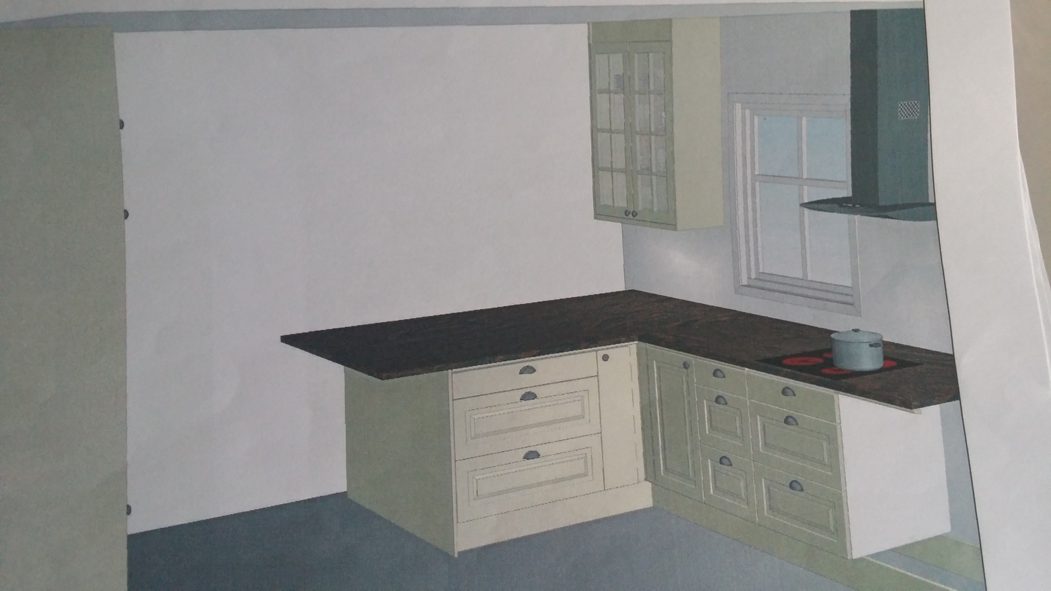

Fågelperspektiv kök:

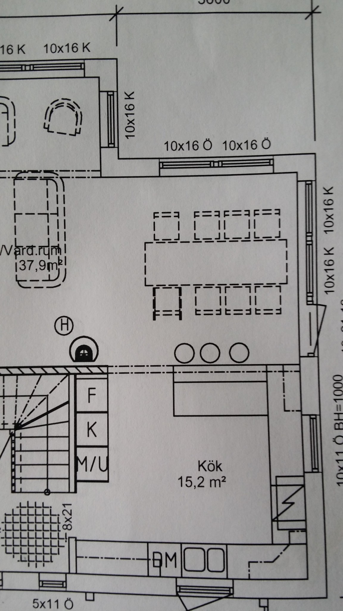

Planlösning kök & matplats:
Ville helst haft fristående köksö, men tyckte det blev lite trångt. Det ska ju helst vara minst 1,2 m. mellan köksön och parallell köksbänk, säger proffsen. Har varit i köksutställningar och spanat och mätt.
Och 1,20 verkar ganska rimligt... Men det kanske tål att tänkas på ett par gånger till.....
Det verkar ha kommit med ännu en vy från matplatssidan under här, ni får hålla till godo med den också

Som ni ser, är det begränsad hur mycket väggplats som finns i matsalsdelen; jag vet inte var det skulle gå att klämma in ett vitrinskåp där... :|
