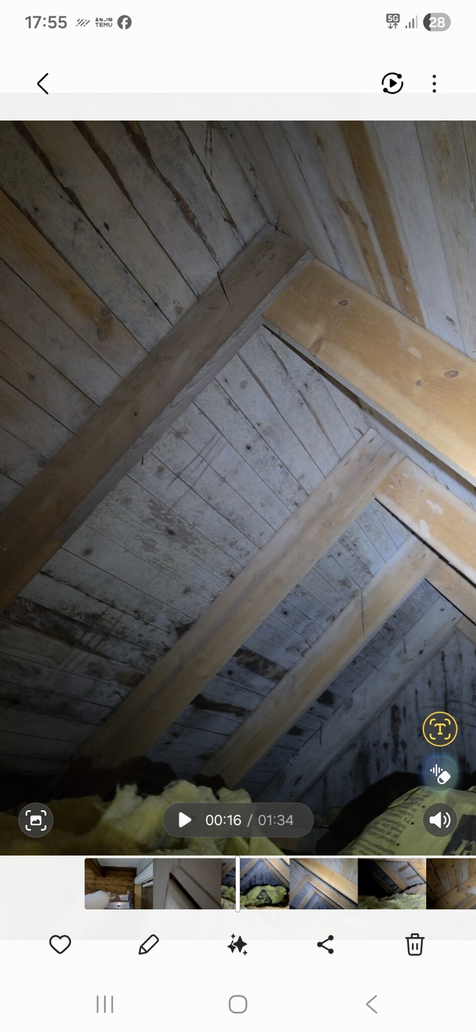

Det första att åtgärda innan något annat inför nuvarande vintern är att försäkra att du har undertrycksventilation i bodelen - dvs. att när du lättar en smula på vindsluckan så skall du känna att det lätt blåser luft i ansiktet från springorna runt kanten av vindsluckan.
Gör det inte det så blir det att förbättra utsugens kapacitet i toalett/badrum (med att kanske monter in PAX-fläktar eller motsvarande som går dygnet runt med en grundfart) och täta luftläckorna in i bodelen genom att gå igenom och försäkra att tätlister på dörrar och fönster är täta (glöm inte källare och garage portar om det fins sådan och det har väg/gång/trappa till bodelen utan en spärrande dörr som är tät dragmässigt) - dreva läckor i golv och täta genomföringar för vattenrör och avloppsrör om det pyser kalluft där.
Den är typen av tätning av luftläckor kanske man får göra löpande under vintern när det är kallt ute då det är lättare att upptäcka var det pyser in kalluft som efter golvlister och efter rördragning som under diskbänk som blir kall vintertid...
Har det monterats in friskluftsventiler nyligen så kan de vara orsaken till mögelvind om de har varit mer eller mindre öppna under lång tid... håll dem stängda och helt läckfria från inpysande luft tills andra luftinläckor är lokaliserade och tätade och öppna aldrig mer än att det fortfarande blåser in luft från vindluckans kanter när den glipas upp en aning.
Att skura och behandla vinden för att få bort ytmöglet är bara sekundärt och mest för utseendet och kommer inte att stoppa redan pågående tillväxt i träet - utan det viktiga är att få vinden torr och för att det skall ha en chans att börja torka upp så får inte vattenbärande varm bostadsluft läcka upp på vinden - inte ens lite!! - därav så viktigt att få upp undertryck i boendelelen med tillräcklig ventilationsutsug att luften på vinden söker sig ned mot boendedelen i dom existerande springorna och inte tvärt om.
Eventuellt kan du behöva värma vinden en vinter igenom med tex. en kamflänselement på 500 - 1000 Watt för att få den att börja torka upp då det kan vara flera hundratals kilo med vatten i trävirket som måste bort för att få ned fukthalten i träet och den vägen ta död på myceliet i träet efter en tid.
Sätt fjärravläsa hygrometersensore med temperaturavläsning där det ser ut som fuktigast/mest påväxt då det med stor sannolikhet har högst fukthalt över tiden - och slå på kamflänselementet när Rh börja närma sig 70% Rh och högre under vintern.
