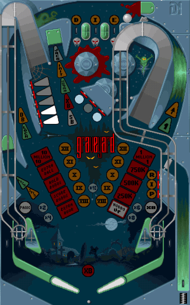

Jo viss inspiration finns ju...
aHR0cHM6Ly9vLnBpbnNpZGUuY29tL2IvNzkvOTMvYjc5OTNhNWNhZDQ0NjYwMDZjNDgzZDNlMGFmYTNmOGFiZTBhODk5Ny5qcGc
Men från att sno layouten till att få nåt som spelar bra är ju en rätt lång resa...
Att nästan alla flipperspel finns och är spelbara i moderna pinball-emulatorer är ju helt fantastiskt. Har försökt att spela på både PS4 och min PC men tycker inte känslan är rätt. På PS4 upptäckte jag att TVn stod inställd på nåt "filter" vilket inte märktes i många spel, men där timing är viktig (dvs flipper) så var det helt ospelbart. Blev något bättre när man ställde TVn i gaming mode.
Har tyvärr aldrig provat ett "proffsbyggt" VPIN. Det kan säkert vara väl så roligt. Framförallt för att man ju inte kan ha alla kul flipper som "riktiga" spel...
