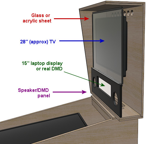

Om någon annan är intresserad av att bygga ett eget vpin börjar man förslagsvis att läsa igenom Michael Roberts "bibel" i ämnet. Pinscape build guide.
Skiss av arkadspelkabinett med delar märkta: TV, bärbar skärm/DMD, högtalare/DMD-panel, glas eller akrylskiva.

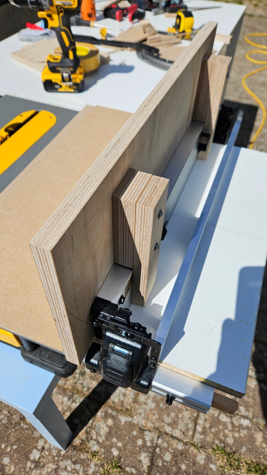

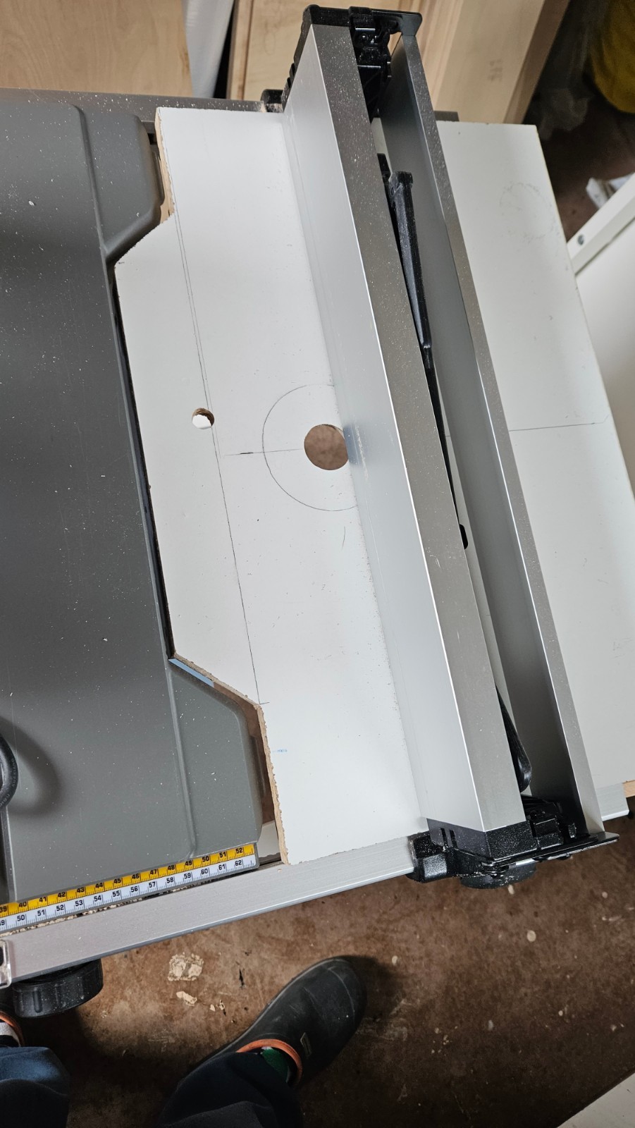

Första helgen gick åt till att förbereda ett litet enkelt fräsbord. Jag valde bygga det för att kunna återanvända anslaget på min nya bordssåg.

Andra helgen gick åt till att såga ut de olika delarna ur den stora (3050x1525) björkplywooden. Tyvärr räckte inte en "normal" skiva vilket är lite synd. Priserna på björkplywood just nu är helt galna p.g.a. saktioner mot ryssland gissar jag...

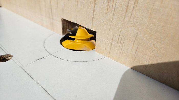

Fick vänta med hörnen på kabinettet då jag behöver lite tid att prova mig fram lite med en s.k. "Lock miter bit". Lånade bilder nedan på hur hörnen skall se ut. Men den måste ställas in helt korrekt för att hörnen skall mötas... och jag har ju bara en chans!

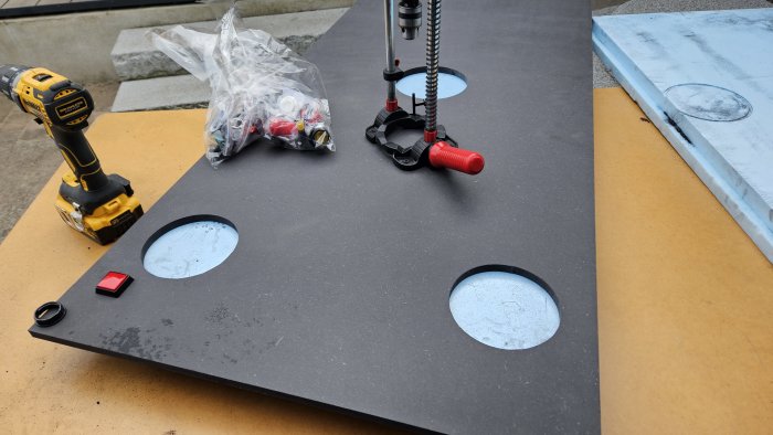

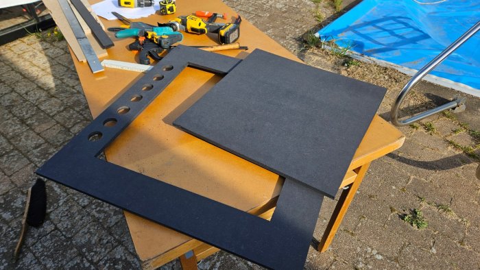

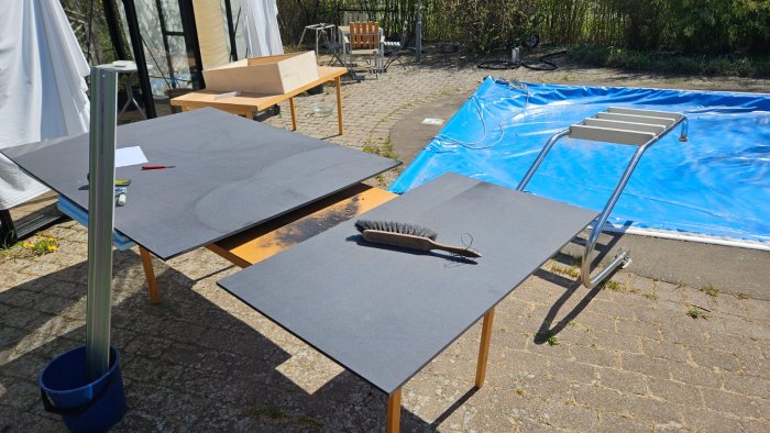

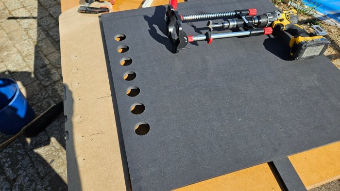

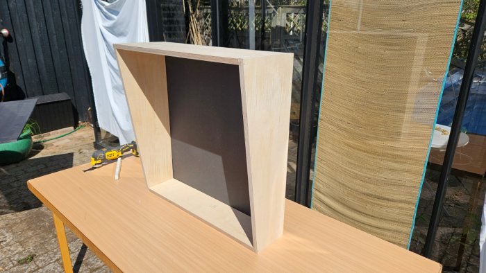

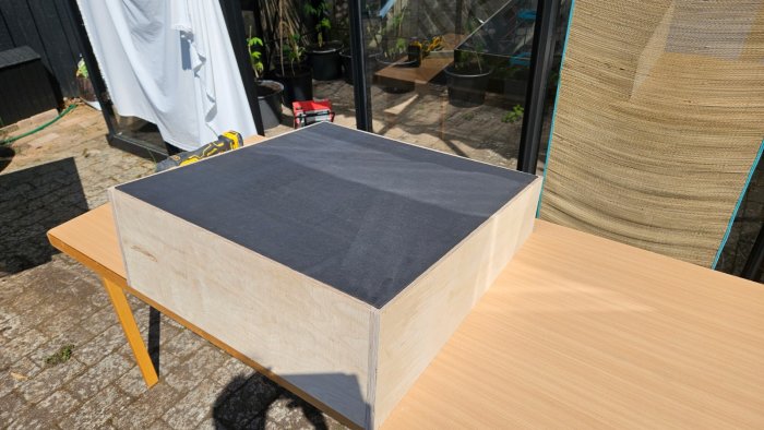

Idag har jag sågat till bakstycke, golv och högtalarpanel. Borrade även ventilationshål och sågade ut en lucka för backboxen.

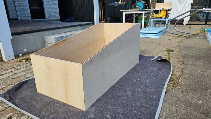

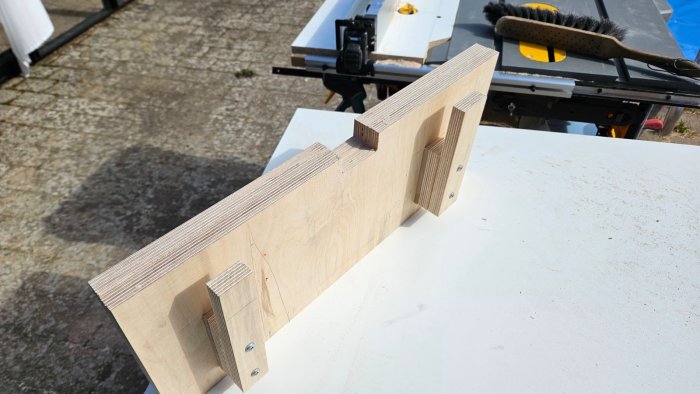

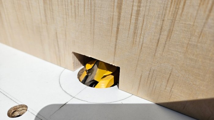

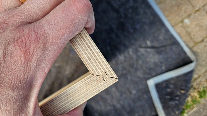

Idag tog jag mod till mig och gjorde jag det läskigaste momentet i hela bygget. Hörnen på kabinettet.
Fick börja dagen med att bygga ett lite mer stabilt anhåll till bordssågen/fräsen. Behövde kunna balansera kortsidorna på höjden med viss stabilitet när jag fräste dom.
Träkonstruktion med utskärningar på bord, bakgrund av arbetsutrustning och en suddig utomhusmiljö.
Träkonstruktion i skruvstäd, utomhusverkstad med elverktyg i bakgrunden, solig dag.
Träplatta med utskuren cirkel, avslöjar del av gult verktyg eller maskin, kontrasterande färger, detaljerad textur, hantverk, konstruktion.
Eftersom det är oerhört viktigt att den hamnar exakt rätt i både höjd och djup för att hörnen skall mötas krävdes en massa injustering på testbitar. 1mm fel och allt blev kasst. Tog nog någon timmes testande innan jag kände mig nöjd.
Körde 3 vändor (med olika tjocka mellanlägg) för att inte ta för mycket material i ett svep. Men allt gick
turligt nog bra och hörnen verkar passa fint.

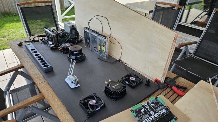

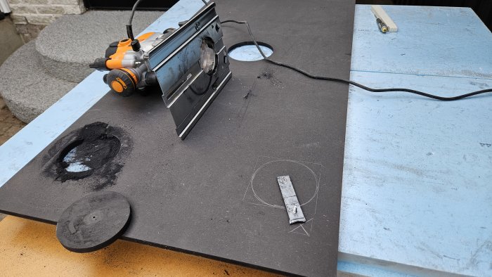

Lite labbande för att bestämma var hålen i botten skall sitta.
Datordelar på bord utomhus, inklusive moderkort, kylflänsar, strömförsörjning och verktyg. Arbetsprojekt eller reparation.
Roger Fundin och 4 till

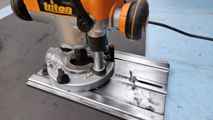

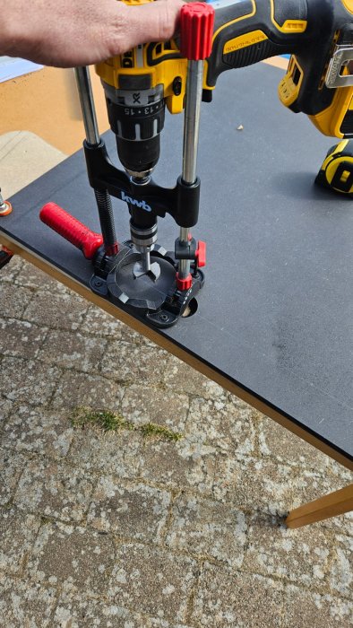

Hål för subwoofer, fläktar och on/off knapp frästa i golvet. Visste inte att man kunde ha så mycket nytta av en överhandsfräs!
Arbetsbänk med cirkelsåg, utskurna bitar, kablar och utritad figur på svart underlag.
En överhandsfräs med spånsug på en frässkena ligger på blå yta.
Arbetsyta med borr, knappsats, hål, plastpåse, skruvklammer och borrställ på gata.
