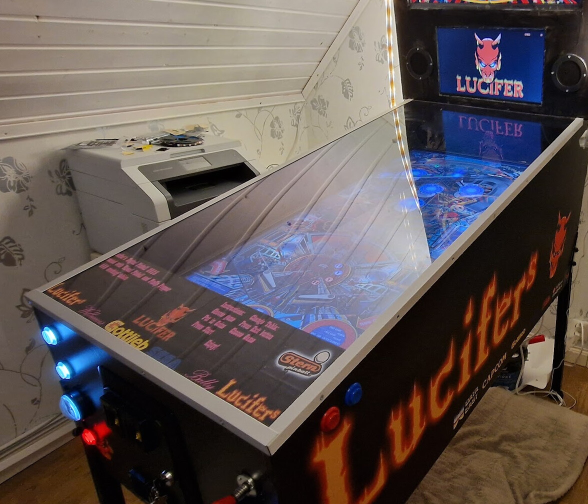

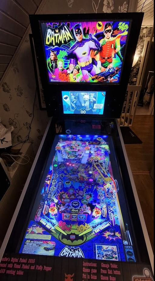

Tänkte bara passa på att tacka trådskaparen @hek , så här 1,5 år senare. Läste inläggen och kommentarerna här och byggde mig ett eget kabinett med överbliven gamingdator med skärm, kompletterad med 4K LG 43" tv från blocket och en del inköp från pinballshop.nl (och amazon). Fick hjälp av min brorson som är snickare att få till Björkplywood kabinett. Mesta av tiden (150h) gick åt till att ladda ned olika flipperspel och se till att alla skärmar kom på rätt plats. Nu efter 4 månaders bygge (varav 1+2 dagar för montering av el/data/kabinett) så har jag ca 500 spel som är spelbara. Ett kul projekt såhär på höst/vintern. Totalkostnad ca 10-12K.

[bild][bild]
Ser ju riktigt snyggt ut, med plunger och DMD och allt!
lassej01
P
Ingen DMD. Bara en skärm som kan emulera utseendet.
Men kanterna ser vassa ut och knapparna verkar sitta långt in på kabben?
