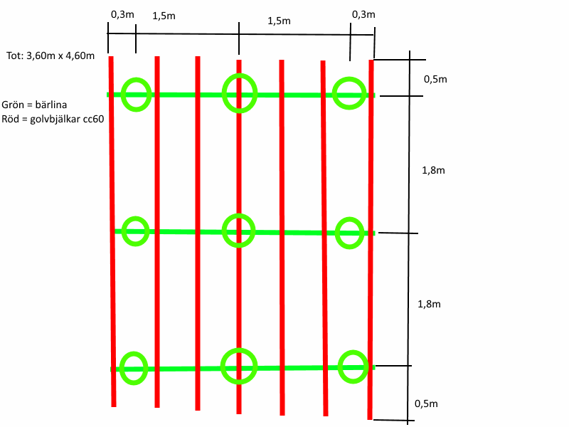

K klippor #1 Husägare · Linköping · 197 inlägg 19 apr 2014 13:07 klippor Husägare Linköping 197 inlägg 19 apr 2014 13:07 #1 Nån vänlig själ som kan hjälpa till? Jag måste vara trög för jag kommer inte på hur spännviddstabellen fungerar. Klarar jag detta med 45x120? Vill ha låg bygghöjd. Gröna ringar är plintar. Inloggade ser högupplösta bilder Logga in Skapa konto Gratis och tar endast 30 sekunder
J Jewhan Linder #2 Medlem · 27 inlägg 19 apr 2014 13:27 Jewhan Linder Medlem 27 inlägg 19 apr 2014 13:27 #2 i mina beräkningar så känns detta som ett bra alternativ. håller på att skissa upp ny altan med större trädäck och tänkte också satsa på 180cm mellan plintarna, och såklart 600mm cc mellan golvbjälkarna. Ska köra brunrillat trall 45x120.
K klippor #3 Husägare · Linköping · 197 inlägg 19 apr 2014 17:03 klippor Husägare Linköping 197 inlägg 19 apr 2014 17:03 #3 45x120 till trall OCH bärlina/golvbjälkar?
