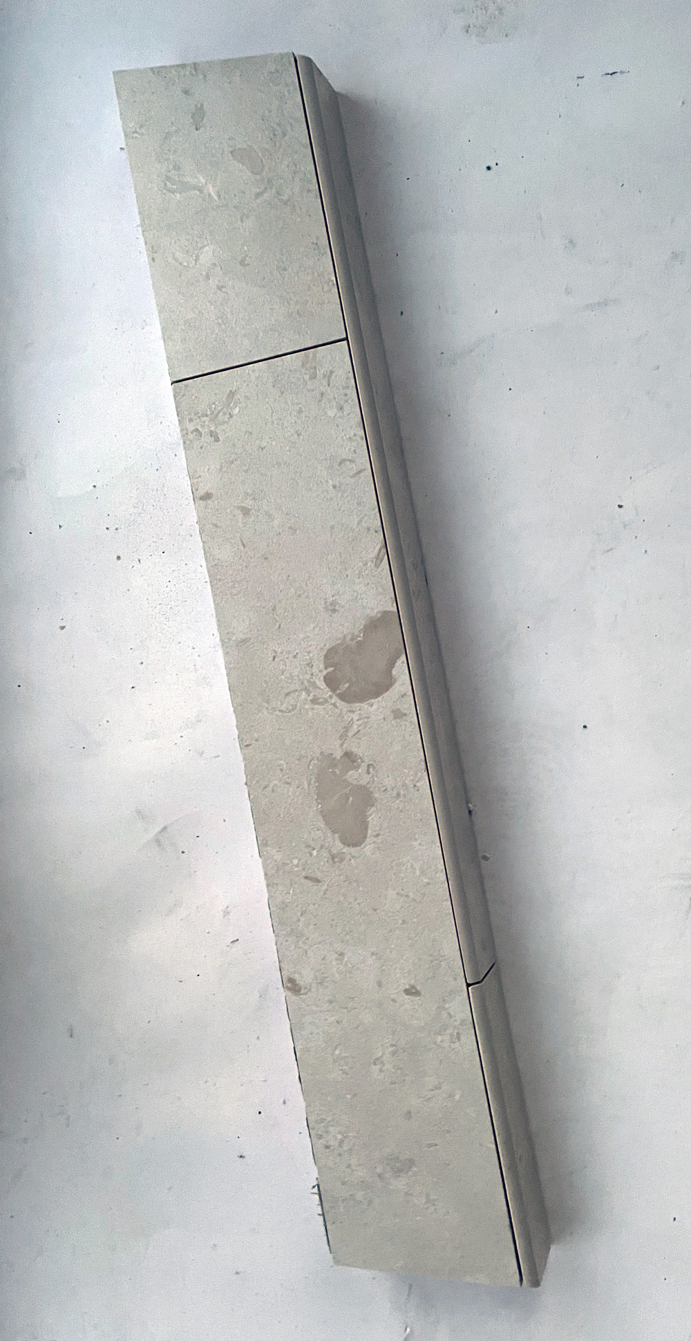

Jag ska sätta upp en kaklad "kloss" i taket i en dusch (ska ha en lampa bakom).
Klossen är ca: 90x15x5 cm i storlek. Kaklad på en våtsumsskiva. Den väger 3,2 kg.
Jag har tänkt att limma upp den. Så frågan är:
Vilket lim bör jag använda som klarar vikten och som passar för våtrum?
Superfix+ brukar funka för det mesta. Men det är seg härdningstid på den. Det innebär att du måste ha något som spänner objektet på plats och rikligt med monteringslim under flera dagar innan du kan börja använda duschen igen. Men funkar det så lär du ha ett helvete att få bort skiten sen.
Casco extremefix duger väl bra.
https://www.casco.eu/se/casco-produkter/?pc=161&p=5370
Men kan du inte skruva upp den istället? Enklare den dagen du vill ta ner den.
Tack för svar. Det är gipstak. Ska även limmas på kortsidorna mot kakelväggarna. Duschen kommer inte börja användas än på några månader.
Svårt att skruva upp då skruvarna inte får så bra fäste i våtrumsskivan. Men funderar på att skåra in vinkeljärn eller dylikt som komplement till limmet.
