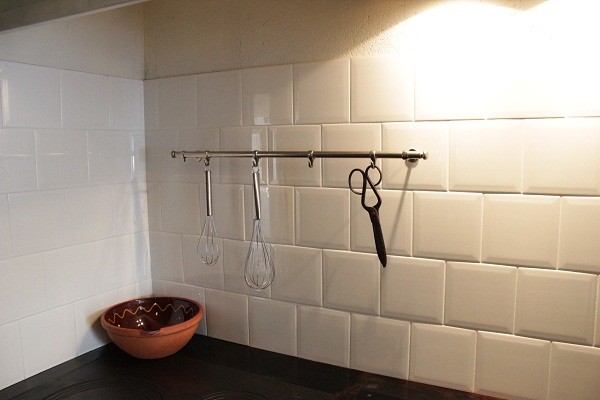

Ja antingen fasat liggande som nämns ovan eller fasat kvadratiskt vitt är klassiskt och ger en känsla av sekelskifte. Vid sättningen är det viktigt att sätta det i halvförband eller tegelskift som Ullberg nämner. Man bör också för att få helt rätt utseende sätta det med minimala fogar och använda vit fog.
Så här blev det i vårt kök där vi valde just kvadratiskt i storlek 15x15cm med fasade kanter. Inte speciellt dyrt, finns olika varianter hos flera olika butiker.

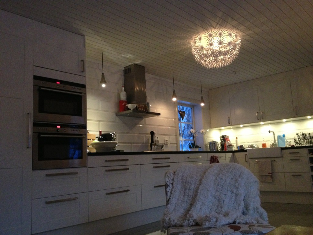

En modernare tolkning på samma tema är annars denna (vet ju inte vad maken har emot dem men vissa tycker ju att det blir lite plottrigt, och då kan ju en större platta hjälpa)
Tror de är 15x60, lite annorlunda fasning jämförd med den "vanliga" vita fasade.
/U

Tycker att detta kvadratiska var supersnyggt! Det gav faktiskt en gammeldags känsla emot var de avlånga gör.Sophie skrev:Ja antingen fasat liggande som nämns ovan eller fasat kvadratiskt vitt är klassiskt och ger en känsla av sekelskifte. Vid sättningen är det viktigt att sätta det i halvförband eller tegelskift som Ullberg nämner. Man bör också för att få helt rätt utseende sätta det med minimala fogar och använda vit fog.
Min man gillar det inte riktigt, men ska visa honom bilderna så han får en bättre uppfattning
