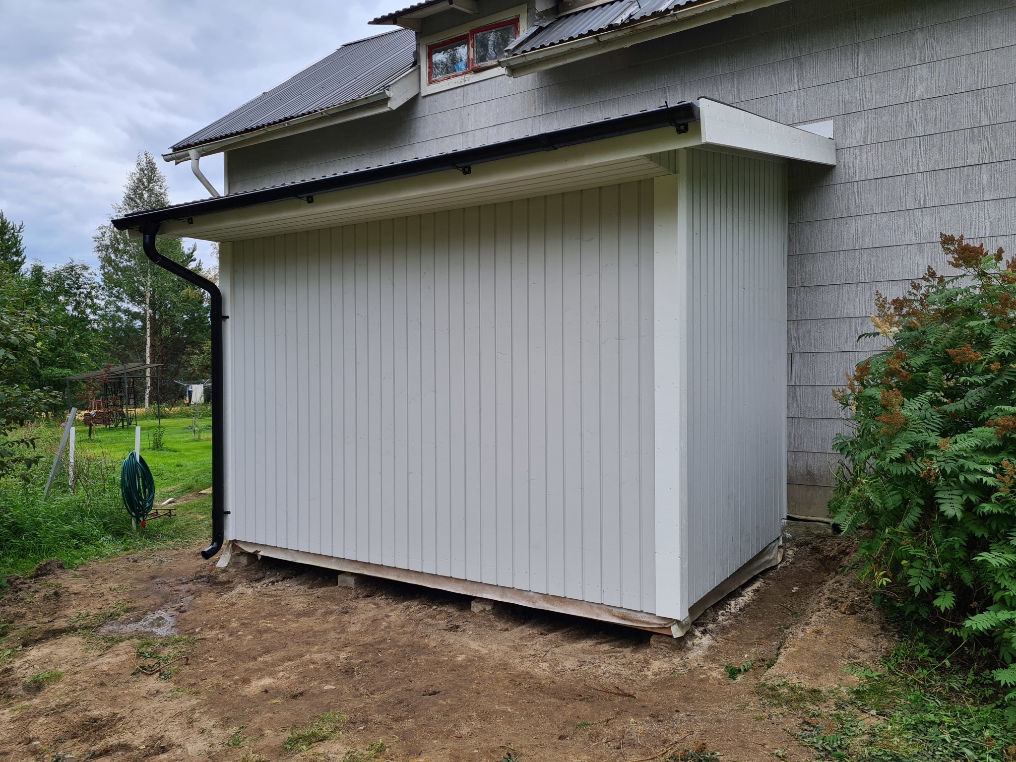

Har gjort en utbyggnad mot pannrummet för att få in 2st runda 750l ackumulatortankar och lite annat.
Sitter limmade golvspånskivor just nu på cc40 på 195mm reglar som är kring 2000mm lång.
Under dessa sitter det bärlinor ca 200mm in på från huset och 100mm på yttre delen.dessa bärlinor har dubbla 120mm reglar.
Rummet är ca 2x4m utv. 8plintar totalt.
Nu till frågan. Armering med flytspackel och plastmatta och sedan skiva på mattan sedan och tankarna på? Gjuta nå upphöjnad just vid tankarna? Eller finns det någon bättre lösning?
Enda golvet är till för är vid ev läckage.
Blir en golvbrunn som leds in till brunnen i pannrummet bredvid.
Vid ev flytspackling hur tjockt?
