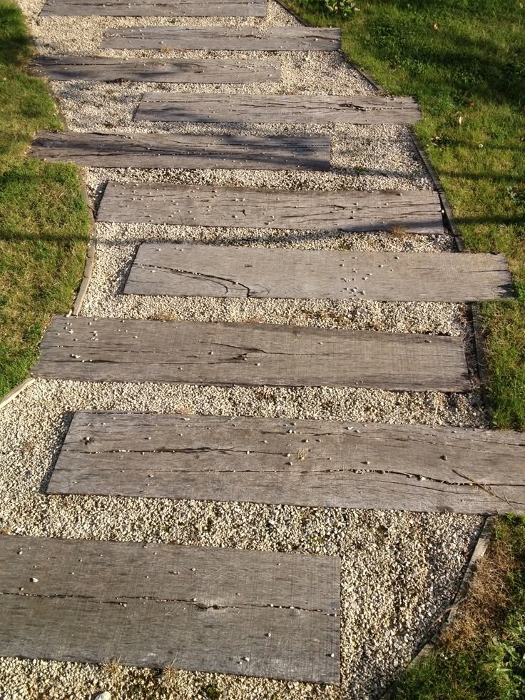

Vi ska göra om trädgården i sommar, och vill gärna göra "stepping stones" men av trä, enligt bild. Vill kunna gå barfota utan att få stickor i foten. Vi kommer att gräva ur, lägga geotextil och bärlager, så frågan är: vilket slags trä kan vi lägga direkt på krossbädd? Förstått det som att tryckimpat trä NTR/A går an, men bredden är sällan tillräcklig för att vara ett "fotsteg".
Letat runt efter slipers a la järnväg, men de verkar vara proppfulla av diverse olika miljögifter. Har hittat obehandlade slipers av svensk lärk, men verkar inte vara samma motståndskraft i det träslaget som i rysk lärk. Vad säger experterna?
Nja, NTR/A kan ha direkt kontakt mot mark vad jag förstått, om det kan ligga i vatten vet jag dock inte.Farstatjej90 skrev:
Skulle gärna vilja att de flesta fötterna fick plats på stegen, inte bara små
Du får köpa rejäla plank typ ek och tjära in dom med tex. Furutjära:E Euhamm skrev:

Accoya men det kostar en slant. Tillverkaren garanterar 25 år i mark.
Mer lättillgängligt är ek utan inslag ytved. Det är det mest beständiga träslaget vi har i Norden. Såna stockar kan du hitta hos en lokal småsåg.
