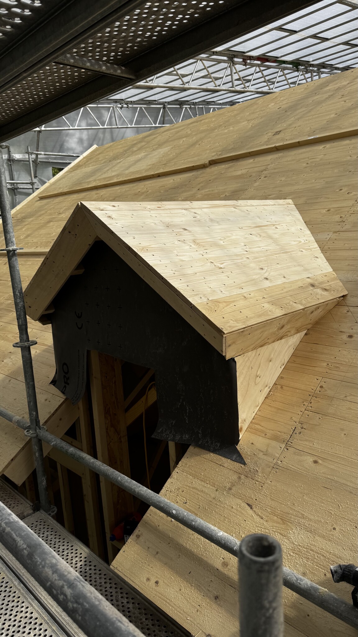

Den påstås ha längre hållbarhet, bättre UV-skydd, och högre flexibilitet över tid. Den är också betydligt lättare att använda när man t.ex. ska pappa en takkupa likt denna
